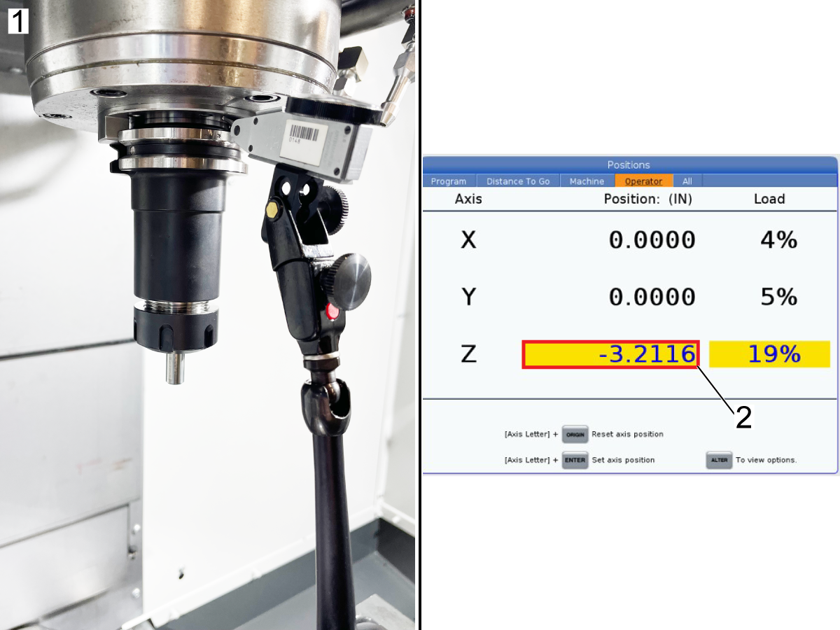

Tram and Indicate Work Probe
Chuck'a bir eksenel gösterge tonuyla. Prob'u uygun takım tutucuya takın. Talimatlar için yukarıdaki bağlantıdaki yükleme kılavuzuna bakın.
[EDIT] düğmesine basarak VPS'ye gidin ve ok tuşlarını kullanarak şuraya gidin: VPS [1] >PROBLAMA>KALİBRASYON>Adım 1 (Düzelt ve İş Parçası Probu Belirt) [2].
Probunuzun kurulduğu takım konumunu seçmek için [Tnn] ve [ATC FWD] veya [ATC REV] tuşlarına basın. Bu sondayı pozisyona çağıracak.
[SETTING] düğmesine basın ve Kullanıcı Pozisyonları>İş Mili Ekseni ögesine gitmek için ok tuşunu kullanın. Makinenizdeki taret türüne uygun ayarda depolanan X konumunu [3] yazın. Hibrit BOT/VDI Taret Ayar 319 veya BOT /BMT taret: Ayar 320
X eksenini yazılı X konumuna getirin. Y ekseni konumunun sıfır olduğundan emin olun. Sonra El Jog Z-ekseni böylece ko-eksenli gösterge prob kalemi ucu süpürme olacaktır.
Prob kalemucunu göstergeyle süpürün. Konik ayar vidalarını [1] rahat tutun ve düz ayar vidalarını [2] ayarlayın, kalem ucu mil merkez hattı NTE 0,0005 ile satır içi olana kadar" (0.0127 mm). Hizalama bittiğinde tüm setvidaların sıkı olduğundan emin olun.
[OFFSET] düğmesine basın ve sonra ok tuşlarını kullanarak probun içinde olduğu takım numarası için Takım sekmesine ve sonra X Geometri sütununa gidin. VDI/Hibrid taret için ya [F2] düğmesine ya da BOT/BMT taret için [F3] düğmesine basın. Bu X-ekseni Geometri Ofsetini ayarlar.

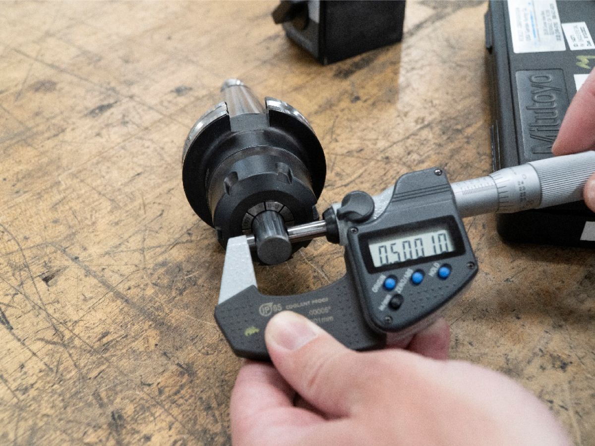

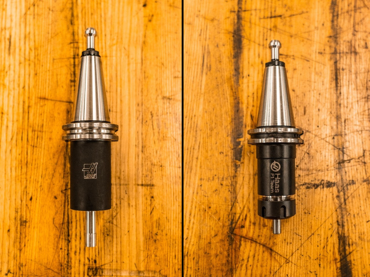

Bu prosedür, kendi WIPS Kalibrasyon Aracınızı nasıl yapacağınızı gösterir.
Kalibrasyon aracı, uzunluğu ve çapı bilinen bir alettir ve Haas WIPS sistemi ve HTS400 ön ayarlayıcısı için kullanılır.
How To
ER takım tutucuya bir parmak freze veya gösterge pimi yerleştirin.
Parmak freze veya gösterge pimi düz, doğru ve yuvarlak olmalıdır.
Çapı bir mikrometre kullanarak ölçün ve değeri not edin.
Not: Weldon takım tutucu gibi ayar vidası olan takım tutucular KULLANMAYIN.
Takımı iş miline yerleştirin ve salgıyı kontrol edin.
Tablaya onda bir gösterge yerleştirin ve çapı süpürün, tutucuda düzeltmek için küçük bir çekiç kullanın.
Bittiğinde, salgı 0,0000 inç olmalıdır.
Onlu gösterge kullanın ve [1]'de gösterildiği gibi takımın altındayken göstergeyi sıfırlayın.
Asılı kumandada [POZİSYON] tuşuna basın ve [OPERATOR] sekmesinde sayfanın üstüne gidin ve z ekseni konumunu [2] sıfırlamak için [Z] yazın ve [ORIGIN] tuşuna basın.
Z eksenini gösterge [1]'de gösterildiği gibi iş mili yüzüne sıfırda bakacak şekilde hareket ettirin.
Operatör sayfasında gösterilen değeri [2] takım uzunluğu olarak kullanın.
Araç ölçüm değerlerini saklayın ve kaydedin, böylece aracı kalibrasyon aracı olarak kullanabilirsiniz.
Not: Makineyi farklı bir takım kullanarak kalibre ederken, tüm ofsetler yeniden ölçülmelidir.
