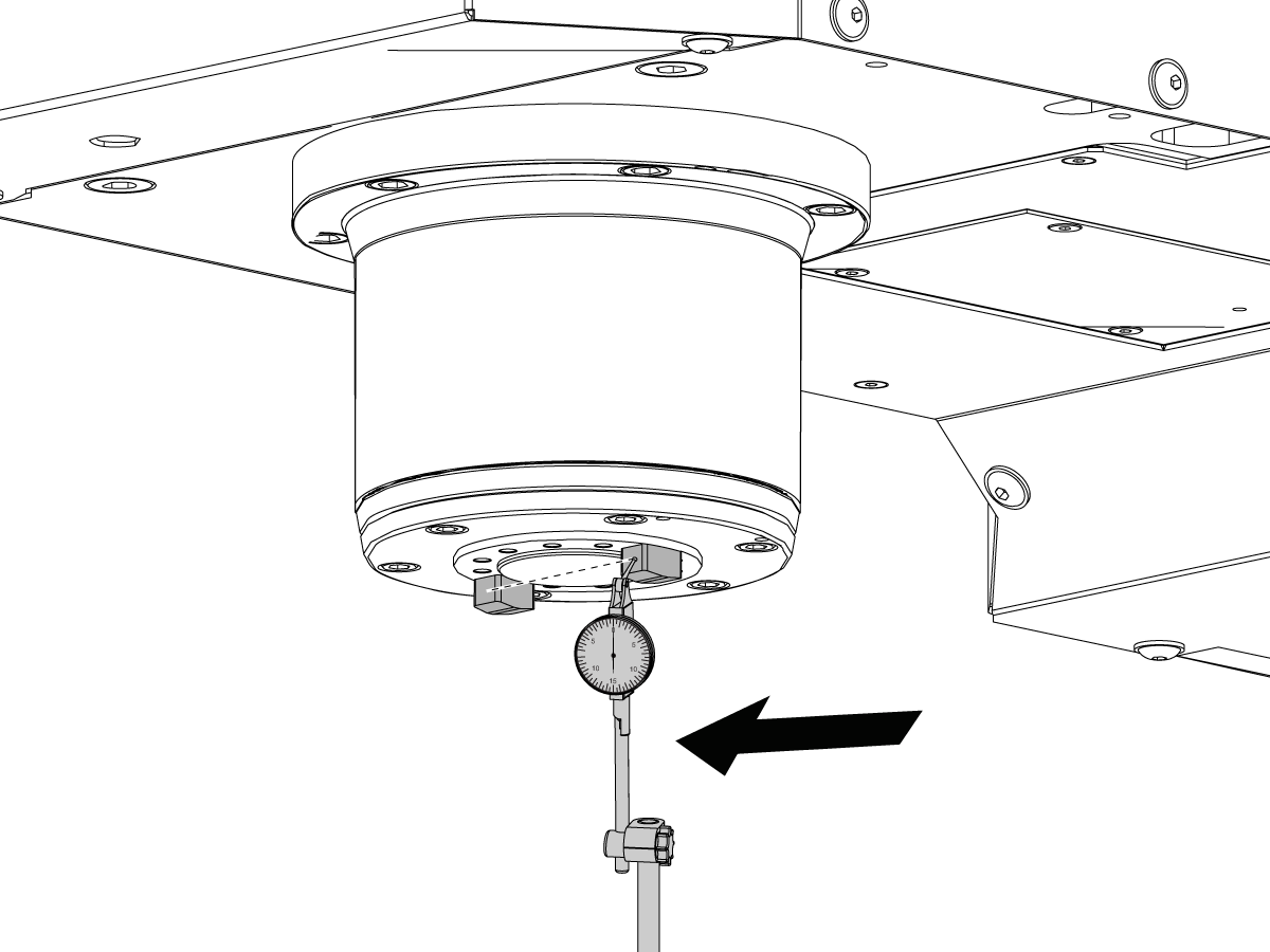

Mil köpekleri X eksenine paralel olarak kadran göstergesi olmadan nasıl hizalanır:
  1. [ORIENT SPINDLE] itin. İtin [EMERGENCY STOP].
  2. [SETTING] itin. Ayarı 7yi OFF‘e ayarlayın.
  3. [PARAMETER/DIAGNOSTIC] itin. Parametreye git 257.
  4. Parametre değerini artırın 257 mili köpekler x eksenine paralel olana kadar artışlarla [ORIENT SPINDLE].
 Not: Eğer eklerseniz 1000 Parametre değerine 257, bu, mil oryantasyon konumunun yaklaşık 1/4 dönüş değerine eşittir.
          5. Sürüm [EMERGECY STOP]. İtin [RESET].
          6. Mil köpekleri X eksenine paralel olarak hizalayın. İtin [ORIENT SPINDLE].
Tablodan manyetik taban göstergesini ayarlayın.
Kolu İş Mili köpekler ve X ekseni hizalamasını belirtmek için makine jog.
İş Mili köpekler 0,010 içinde hizalanmalıdır" (0,254 mm) X ekseni.
Gerçekleştirmek ADıM 1 mili köpekler X ekseni ile hizalanıncaya kadar tekrar talimatlar. Hizalama hatasının 0,010'den fazla olmadığından emin olun" (0,254 mm) X ekseni. Parametre değerini artırın veya azaltın 257 çok daha küçük artışlarla.
 Dikkat: Parametre değerini değiştirdikten sonra 257, gösterge mili köpekler yolunun dışında olduğundan emin olun.
