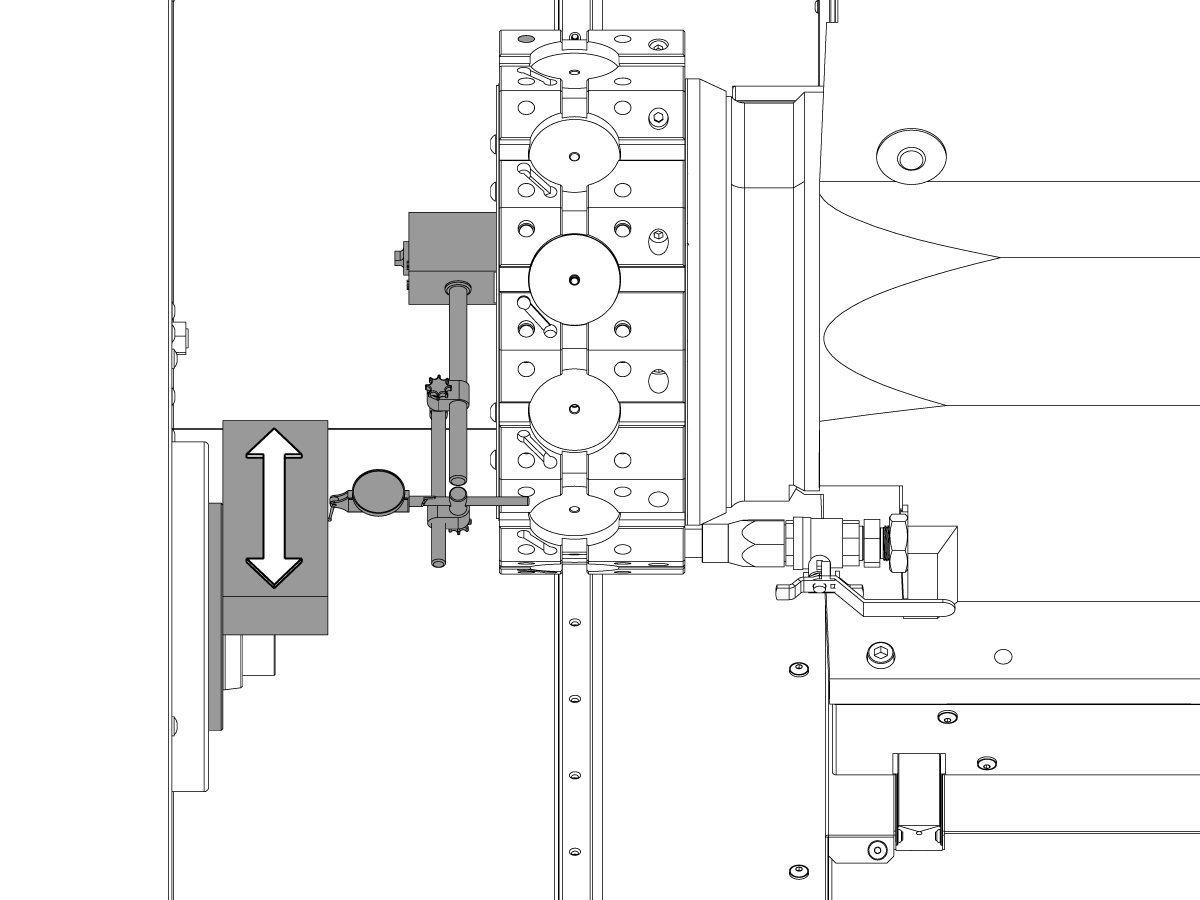

Turret Face Parallel To X-Axis
ركّب قاعدة المؤشر على حلقة تثبيت المغزل وأشر إلى واجهة البرج الخاصة بالجيب 1. ادفع ببطء المحور X.
BOT (NTE 0.0015"/4")
VDI (NTE 0.0004"/4")
HYBRID (NTE 0.001"/4")

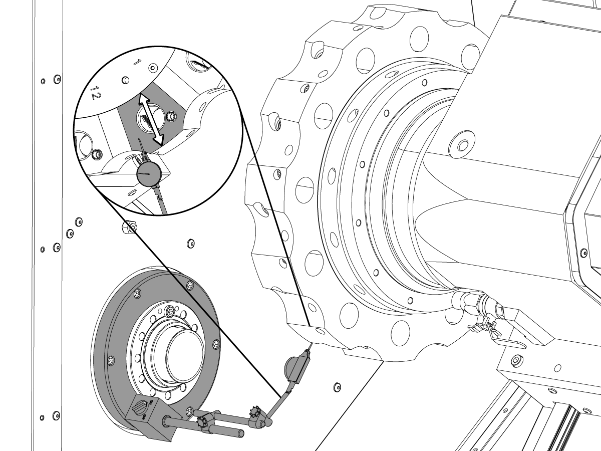

BMT Pocket Parallel To Z-Axis
قم بتركيب قاعدة المؤشر بحلقة تثبيت عمود الدوران وأشر إلى الوجه السفلي للفتحة T الخاصة بالجيب BMT 1. ادفع ببطء المحور Z. (NTE 0.001")

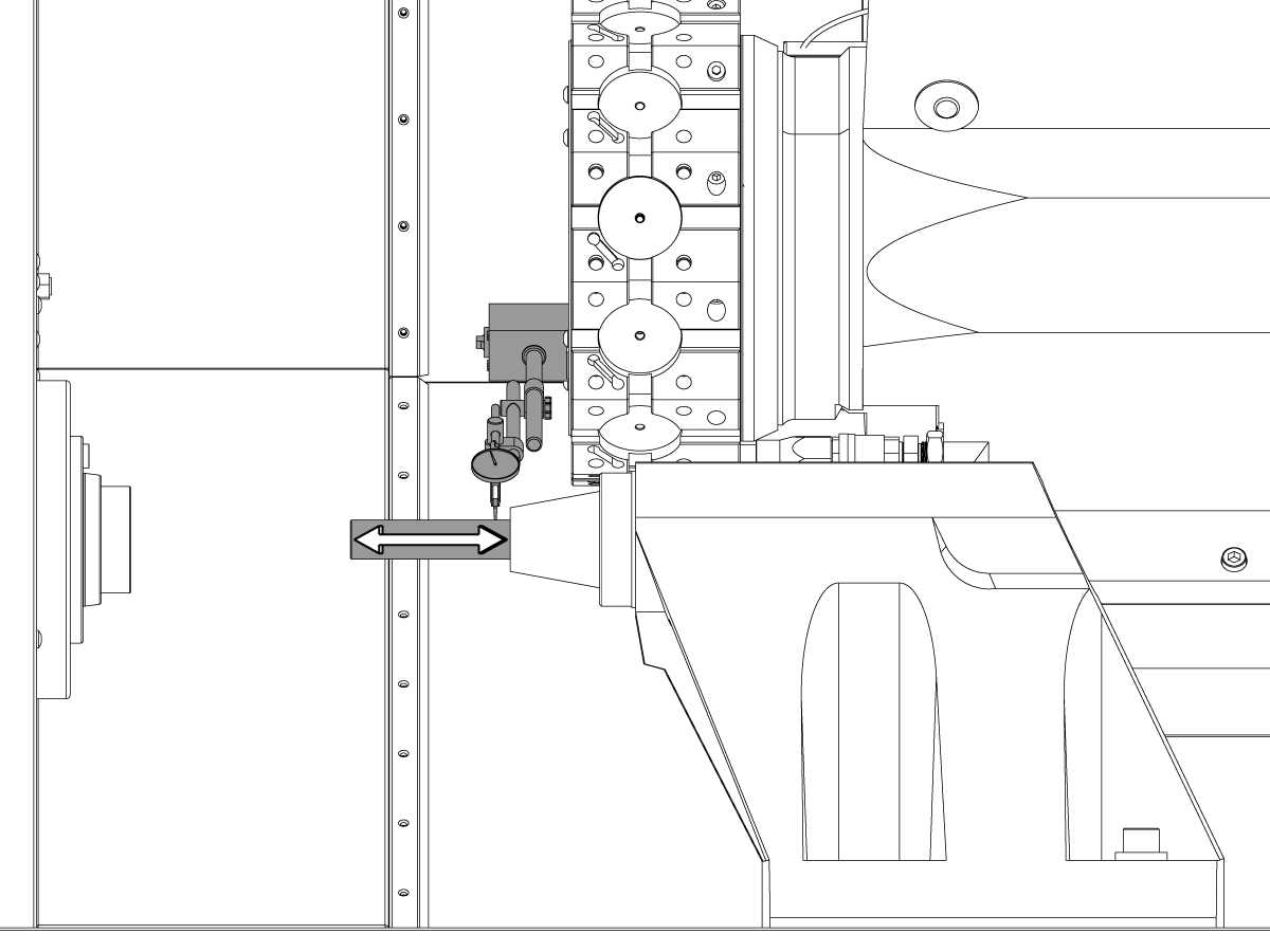

Wedge Squared To Base
قم بتركيب مؤشر على واجهة البرج الدوّار وقم بالإشارة إلى واجهة المغزل.  أزل المغزل 360 درجة (NTE 0.0002") (ST-50/55 NTE 0.001")
ضع كتلة قياس على واجهة المغزل وقم بمحاذاة الأداة مع المحور X. ادفع المحور X وامسح واجهة الكتلة على أي من جانبي المغزل. (NTE 0.0002"/5") (ST-50/55 NTE 0.0005"/10")
للآلات ذات المحور Y. سجل قيمة المعلمة 700 وقم بتغييرها إلى صفر. ضع كتلة قياس على واجهة المغزل وقم بمحاذاة الأداة مع المحور Y. ادفع المحور Y وامسح واجهة الكتلة على أي من جانبي المغزل. (NTE 0.0002"/5") (ST-50/55 NTE 0.0005"/10")
ملاحظة: أعد المعلمة 700 إلى قيمتها الأصلية.

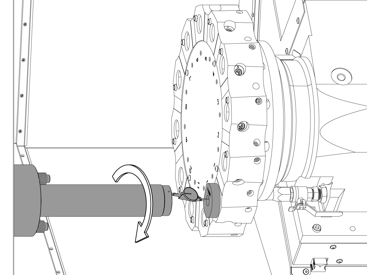

Tool Holders To Spindle Centerline
تمركز المعزل مع البرج الدوار
قم بتركيب مؤشر على قضيب محاذاة عمود الدوران وقم بتركيب حامل أداة فحص BOT على الجيب 1. ادفع البرج الدوّار إلى الوضع X المخزن في الإعداد 320. امسح جيب الأداة (NTE 0.001"/الجيب 1). افحص جميع الجيوب الأخرى على البرج الدوّار (NTE 0.003"/جميع الجيوب الأخرى).

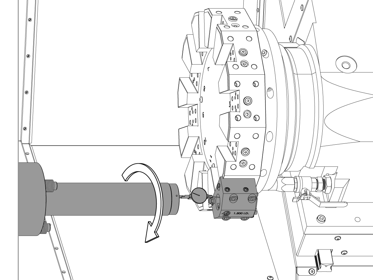

قم بتركيب مؤشر على قضيب محاذاة عمود الدوران وقم بتركيب حامل أداة فحص VDI على الجيب 1. حرّك البرج الدوّار إلى الوضع X المخزن في الإعداد 319. امسح جيب الأداة (NTE 0.001"/الجيب 1). افحص جميع الجيوب الأخرى على البرج الدوّار (NTE 0.003"/جميع الجيوب الأخرى).
 ملاحظة: VDI حامل أدوات الفحص
  • T-2201
