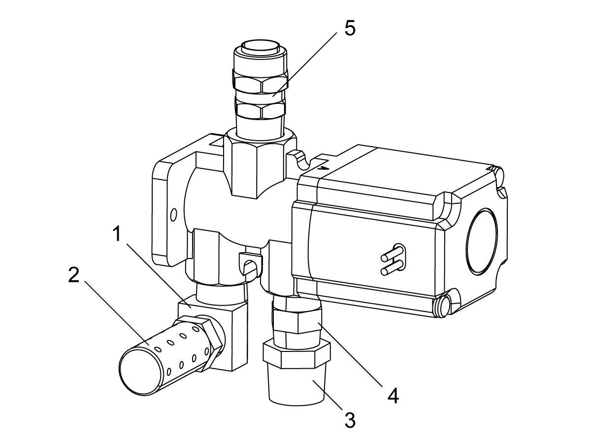

Резервен електромагнитен разпределител
Сервизната част P/N 93-11061; SOLENOID VALVE ASSY TRP HIGH FLOW е резервния соленоиден модул за TRP соленоид (не включва фитинги).
Тези модули използват соленоиди от различни производители. Соленоидните модули са различни по външен вид и конфигурация за машини, произведени в различни години. Това може да доведе до объркване, когато подмените този блок.
Всеки един от соленоидните модули има еднакви кабелни конектори. Използвайте фитингите от сваления модул, за да направите правилната конфигурация за Вашата машина. Вижте изображенията по-долу:
 Забележка: При някои модули на Numatics, ако е необходима хлабина, използвайте тези части от Haas или ги закупете локално:
  • Haas P/N 58-3600, NIPPLE 3/8 NPT X 1 7/16 HEX BRASS
  • Haas P/N 58-3625, FITG REDUCER NPT1/2M NPT3/8F BRASS
 Забележка: При соленоидни модули с 50-конусна TRP изходният маркуч е свързан към щуцер. За да монтирате маркуча на новия соленоид, използвайте скоба за маркуч P/N 59-4008 HOSE CLAMP 3/8-7/8 STD.
Mac Конфигурация на соленоида
  1. 58-3625 FITTING, REDUCER NPT1/2M NPT3/8F BRASS
  2. 58-3600 NIPPLE, 3/8 NPT HEX BRASS
  3. 58-1722 FITTING, NPT3/8M NPT3/8F 90 BRASS
  4. 58-1381 MUFFLER FREE FLOW 3/8 NPTM
  5. 58-0915 FITG POLY1/2F NPT3/8M STR BRASS

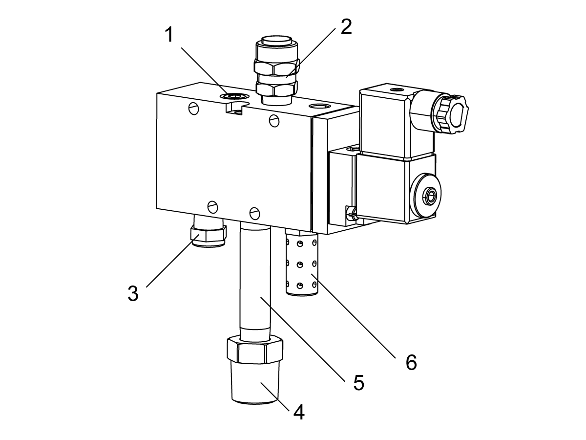

Festo Конфигурация на соленоида
  1. Щепселът е включен в соленоида.
  2. 58-1574 FITTING POLY1/2F NPT1/4M STR BRASS
  3. 58-3069 AIR MUFFLER NPT1/4M EXTENDED BRASS
  4. 58-16751 FITTING, REDUCER NPT-1/2-M X NPT-1/4-F
  5. 58-0742 NIPPLE 1/4 NPT X 3 BRASS
  6. 58-1861 FITTING, MUFFLER NPT 1/4M FREE FLOW

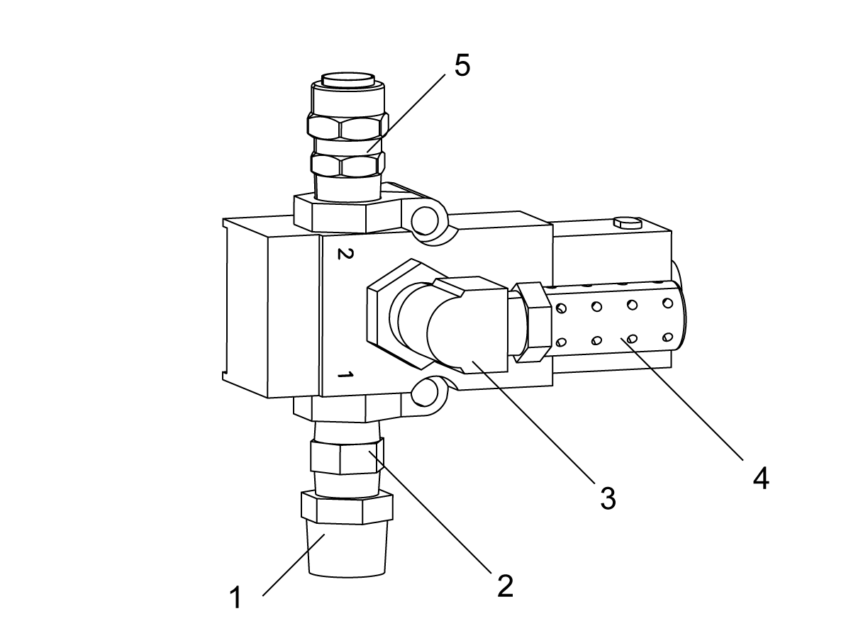

SMC Конфигурация на соленоида
  1. 58-1722 FITTING, NPT3/8M NPT3/8F 90 BRASS
  2. 58-1381 MUFFLER FREE FLOW 3/8 NPTM
  3. 58-3600 NIPPLE, 3/8 NPT HEX BRASS
  4. 58-3625 FITTING, REDUCER NPT1/2M NPT3/8F BRASS

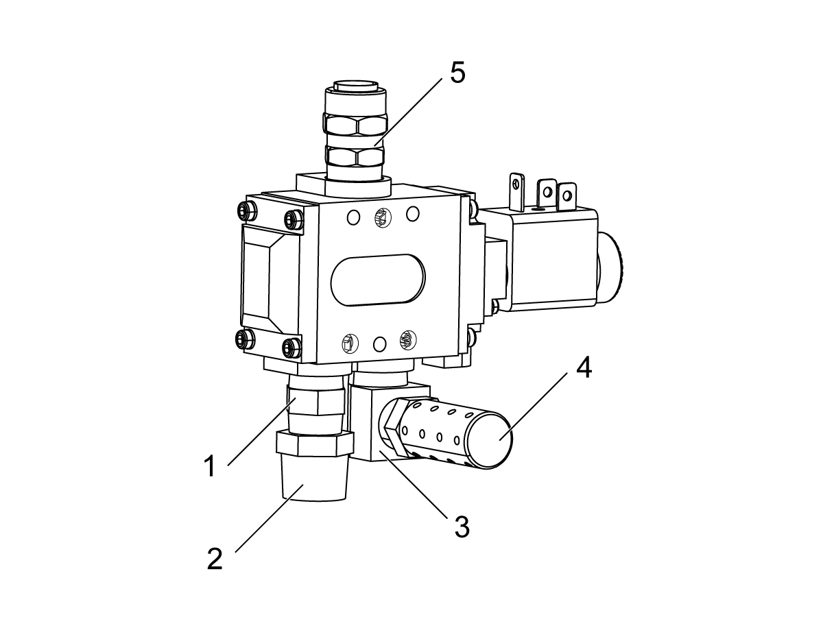

Numatics Конфигурация на соленоида
  1. 58-3600 NIPPLE, 3/8 NPT HEX BRASS
  2. 58-3625 FITTING, REDUCER NPT1/2M NPT3/8F BRASS
