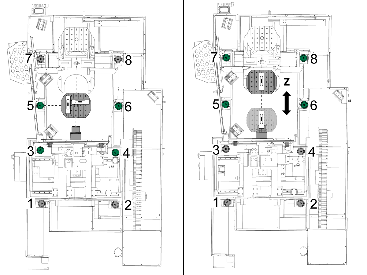

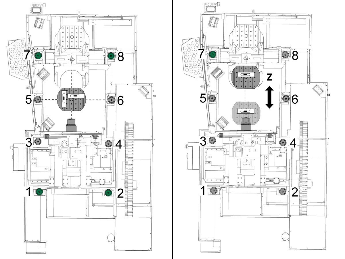

Machine Leveling
DŮLEŽITÉ:  Stroje vybavené pohybovými senzory musí být před pokusem o aktivaci pohybového senzoru hrubým způsobem vyrovnány.  Podrobné pokyny naleznete včásti Servisní oznámení – SA0007.Přístup k tomuto dokumentu je omezen na personál Podniková prodejna Haas.
Návrat všech os do nulového bodu nebo stiskněte klávesu[POWER UP]. Projděte postup vyrovnání.
Opakováním těchto kroků dosáhnete správné úrovně stroje.
Nastavte výšku stroje pomocí čtyř rohových šroubů [1, 2, 7, 8] na 3"  (76,2 mm) nad podlahou. Otočte každý šroub tak, aby měl stejné napětí.
Otočte čtyři střední stavěcí šrouby [3, 4, 5, 6] z prostředních podložek.
Osu X a Z můžete zaznamenat doprostřed cesty.
Umístěte úroveň doprostřed palety rovnoběžně s osou X.
Umístěte úroveň doprostřed palety rovnoběžně s osou Z.
Nastavte rohové šrouby pro vyrovnávání [1, 2, 7, 8], dokud se obě úrovně nečtou +/-0,0005"
Osu Z nastavte směrem k vřetenu a poté směrem od vřetene a seřiďte levý přední šroub [7], dokud hladina nečte +/-0,0005"
Střední stavěcí šrouby [3, 4, 5, 6] se stejným tlakem.
Úroveň pozice ve středu palety, rovnoběžná s osou Z.
Osa Z se nachází směrem k vřetenu a dále od vřetene. Seřiďte stavěcí šrouby [5, 6, 7, 8], dokud hladina nečte +/-0,0005"
Na vřeteno nainstalujte nástroj T-2192.
Úroveň bublinové hladiny se na T-2192 Namontujte nahoru.
Nastavte osu X zleva doprava a seřiďte stavěcí šrouby [3, 4], pokud je to nutné, až do úrovně čtení +/-0,0005"
