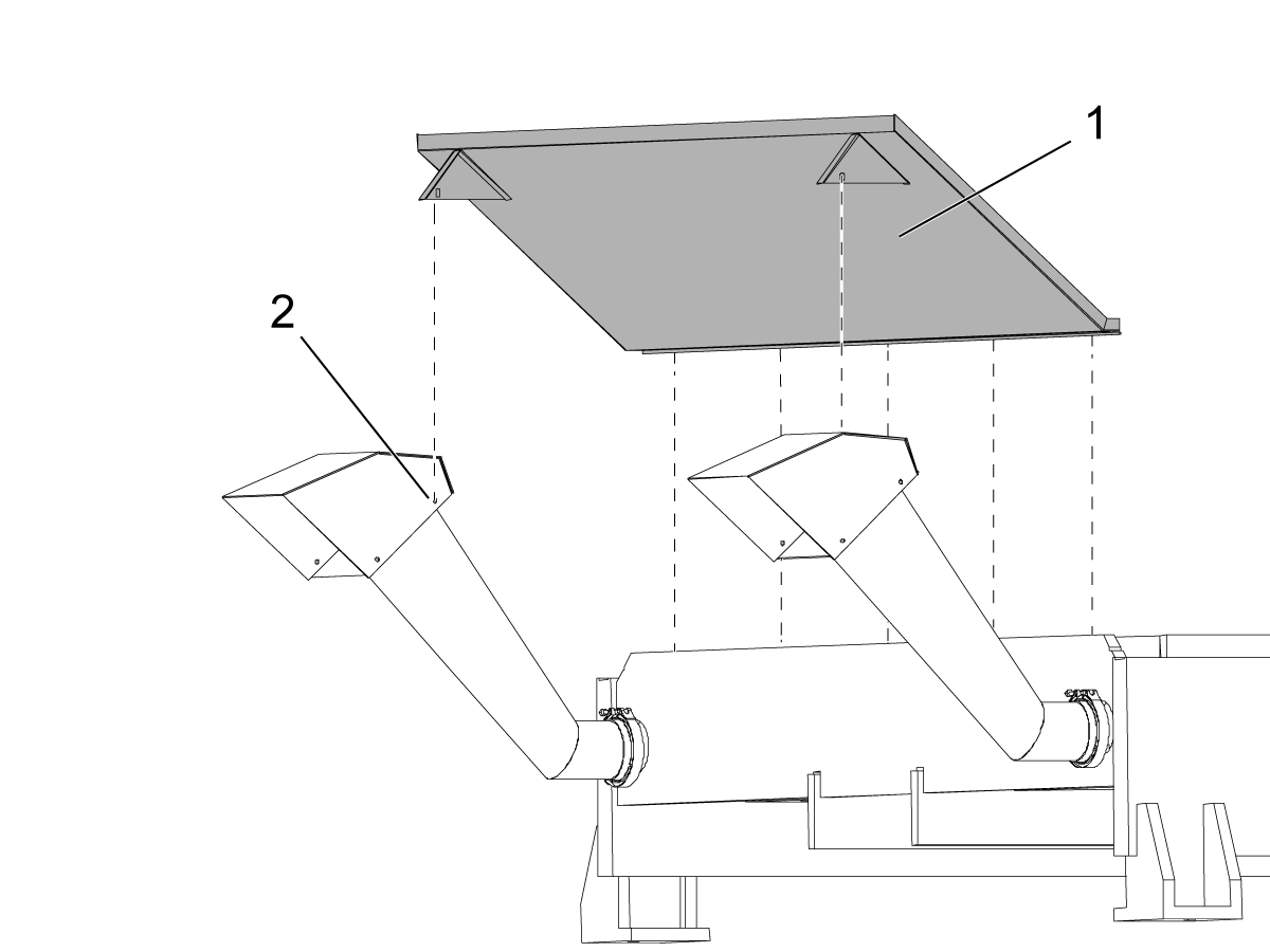

Odstraňte (4) šrouby ke každému z krytů skluzu na třísky [1] a (5) šrouby, abyste odstranili nádobu na postříkání [2] z odlitku.
Důležité: Uložte (2) kryty skluzu na třísky. Budou použity později při instalaci.
Poznámka: Tento obrázek odkazuje na vysoký čip šneka, protože se jedná o stejné kroky pro odinstalování krátkého skluzu na třísky.

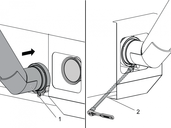

K uvolnění matice použijte ráčnový nástavec [2].
Vyjměte skluz na třísky [1] z výstupní trubky na odlitku základny.

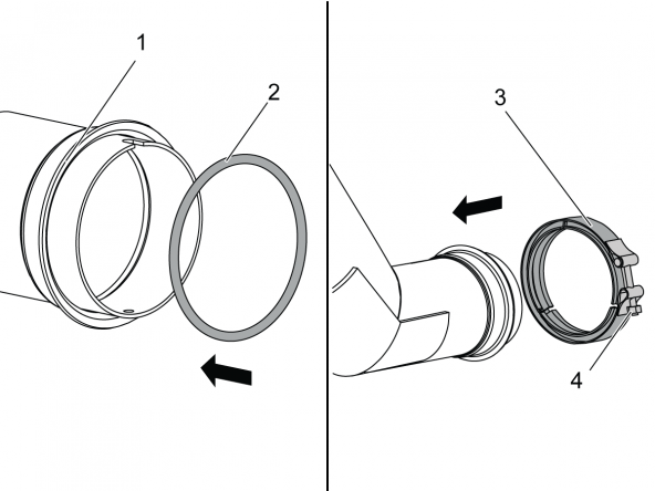

Důležité: K instalaci vysokého skluzu na třísky se použije O-kroužek a svorka s přírubou ve tvaru V ze sestavy krátkého skluzu na třísky.
Nasaďte o-kroužek [2] na vysoký skluz na třísky [1] dodaný v soupravě.
Nasaďte svorku V-přírubě [3] na třískový padák. Dbejte na to, aby matice na svorce [4] směřovala ke skluzu na třísky, jak je znázorněno na obrázku.

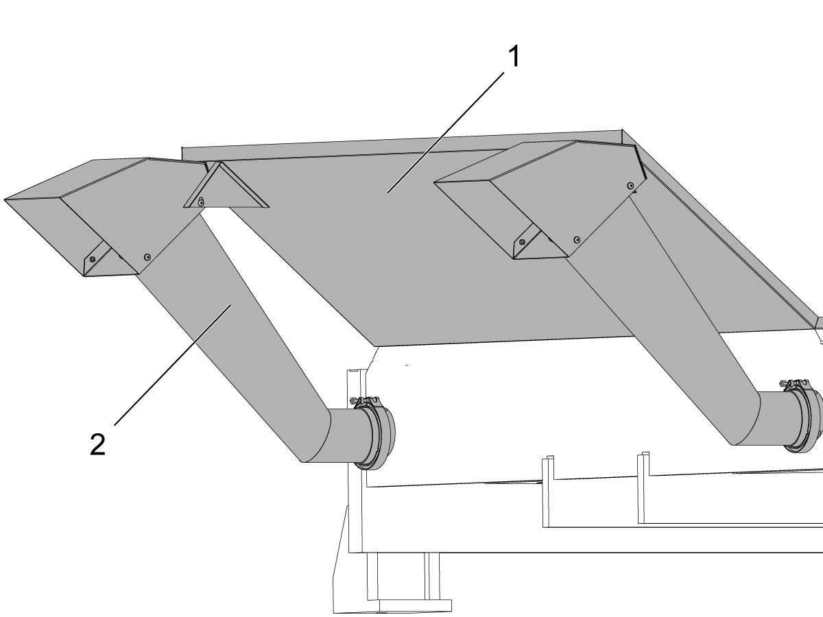

Namontujte vysoký skluz na třísky, který je součástí soupravy, na výstupní trubku na odlitku základny.
Chcete-li matici umístit na dno třískového žlábku, otočte svorku. Dbejte na to, aby matice směřovala doleva.
Pro dotažení matice použijte nástavec pro ráže [2].
Upozornění: Opakujte kroky 2–4 pro druhý skluz na třísky.
Pomocí (5) šroubů namontujte nádobu na postříkání [1] na odlitek základny
