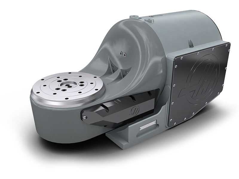

230 mm rundbord med vugge
Vores redesignede TRT210-rundbord med vugge åbner ikke bare dørene for 5-aksemuligheder for den gennemsnitlige maskinfabrik, men dens nye mindre størrelse giver også større monteringsfleksibilitet end sin forgænger. Vi har fuldstændigt redesignet TRT210 for at skabe en mere kompakt og alsidig 5-akse-løsning til mellemstore fræsere. Den nye enhed passer nemt på én ende af en maskines bord, så resten er åbent for yderligere emneholdere eller skruestikke.
Bemærk: Kræver en Haas-fræser med 4.- og 5.-aksedrev og NGC-softwareversion 100.19.000.1100 eller nyere for komplet styret 4. og 5. akse.
  • Føj 4- og 5-akse-funktionalitet til din maskine
  • Kompakt størrelse passer nemt i mellemstore fræsere
  • Alternative platter tilgængelige: nulpunkt, A1-6, T-åbning
  • Nem plug-and-play-tilslutning til Haas-maskiner
  • Førende i branchen indenfor ydeevne og funktionalitet
  • Fremstillet i USA
  • 1 Spindler
  • 230 mm Skivestørrelse
  • 210 ft-lb Maks. moment
  • 100 °/sec Maks. hastighed

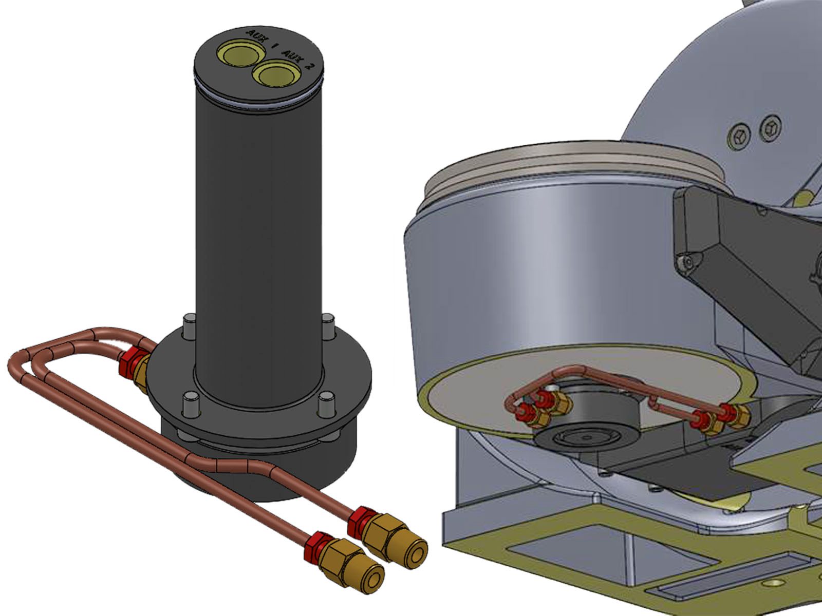

Luftfastspændingsenheder
To luftfastspændingsenheder er tilgængelig og giver dig mulighed for at betjene pneumatiske eftermarkeds-fastspændingssystemer på dit Haas TRT210 hældende rundbord. Begge enheder omfatter et pneumatisk drejeled og alle nødvendige hårde linjer for at skabe to luftsluser igennem rundbordsplattens centrum. Vores manuelle enhed inkluderer skifteventil og påkrævede luftledninger til manuel aktivering af en Haas-skruestik. Vores automatiske enhed inkluderer en fodpedal og M-koder (M70, M71) til automatisk aktivering af en Haas-luftskruestik.
