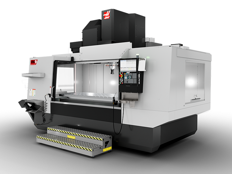

Vertikal CNC-formfremstillingsmaskine med konus 50 med vandringer på 2134 x 1016 x 762 mm
Maskinerne i Haas' VM-serie er højtydende VMC'er, som giver den præcision, robusthed og termiske stabilitet, der kræves til formfremstilling, værktøjs- og matricearbejde og andre erhverv med høj præcision.
Vores VM-modeller med konus 50 har en generøs arbejdskube, flere fastspændingsborde og en gearkasse-spindel med 10.000 o/m med høj effekt. Standardegenskaber omfatter Haas' højhastighedsstyring med fuld look-ahead, sidemonteret værktøjsveksler, programmerbar kølevandsdyse, automatisk luftpistol og meget mere.
  • Gearkasse-spindel med 10.000 o/min., 60 hk (44,7 kW)
  • Sidemonteret værktøjsveksler
  • Bord med flere fastspændinger
  • Software til bearbejdning med høj hastighed
See Available Stock
Aktuel leveringstid
Filtre
  • 50 Konus
  • 3 Akse
  • 10k RPM
  • 30+1 Værktøjskapacitet
Sammenlign maskiner
SE HVAD VI HAR PÅ LAGER
Kontakt forhandler
VM-SERIEN
DOWNLOAD BROCHURE
HAAS JOURNAL
    Sammenlign maskiner
    VERSION OG PRIS
    Kontakt forhandler
    • Version og pris
    • Specifikationer
    • Oplysninger om maskine
    • Monteringsdiagram for rundbord
    Vandringer S.A.E METRIC
    X-akse 84.00 in 2134 mm
    Y-akse 40.00 in 1016 mm
    Z-akse 30.00 in 762 mm
    Spindelnæse til bord (~ maks.) 35.0 in 889 mm
    Spindelnæse til bord (~ min.) 5.0 in 127 mm
    Spindle S.A.E METRIC
    Maks. effekt 60.0 hp 44.7 kW
    Maks. hastighed 10000 rpm 10000 rpm
    Maks. moment 350.0 ft-lbf @ 900 rpm 475.0 Nm @ 900 rpm
    Maks. moment 350.0 ft-lbf @ 700 rpm 475.0 Nm @ 700 rpm
    Drevsystem 2-Speed Gearbox 2-Speed Gearbox
    Konus CT or BT 50 CT or BT 50
    Smøring af leje Air / Oil Injection Air / Oil Injection
    Køling Coolant Jacket Coolant Jacket
    Bord S.A.E METRIC
    Længde 84.0 in 2134 mm
    Bredde 36.0 in 914 mm
    Bredde på T-åbning 0.626 in to 0.630 in 15.90 mm to 16.00 mm
    Centerafstand for T-åbning 4.92 in 125 mm
    Antal std. T-åbninger 7 in X and 17 in Y 7 in X and 17 in Y
    Maks. vægt på bord (jævnt fordelt) 4000 lb 1814 kg
    Feedrates S.A.E METRIC
    Maks. fræsning 500 ipm 12.7 m/min
    Ilgang på X 600 ipm 15.2 m/min
    Ilgang på Y 600 ipm 15.2 m/min
    Ilgang på Z 600 ipm 15.2 m/min
    Axis Motors S.A.E METRIC
    Maks. stød X 3400 lbf 15124 N
    Maks. stød Y 4100 lbf 18238 N
    Maks. stød Z 5600 lbf 24910 N
    Tool Changer S.A.E METRIC
    Type SMTC SMTC
    Kapacitet 30+1 30+1
    Max Tool Diameter (full)** 4.0 in 102 mm
    Max Tool Diameter, Large (adjacent empty)** 8.0 in 203 mm
    Max Tool Diameter, Extra-Large (adjacent empty)** 10.0 in 254 mm
    Maks. værktøjslængde (fra målelinje) 16.00 in 406 mm
    Maks. værktøjsvægt 30.0 lb 13.6 kg
    Værktøj til værktøj (gns.) 4.20 s 4.20 s
    Spån-til-spån (gns.) 6.30 s 6.30 s
    Generelt S.A.E METRIC
    Kølevandskapacitet 95 gal 360 L
    Air Requirements S.A.E METRIC
    Indbygget luftslange 3/8 in 3/8 in
    Kobling (luft) 3/8 in 3/8 in
    Min. lufttryk 80 psi 5.5 bar
    Spindelhastighed 10000 rpm 10000 rpm
    Spindelstrøm 60.0 hp 44.7 kW
    Indgående vekselspænding (3-faset) - Lav 220 VAC 220 VAC
    Fuld belastningsampere (3-faset) - Lav 105 A 105 A
    Full Load Amps (3 Phase) - High* 53 A 53 A
    Indenrigspalle 214.0 in x 120.0 in x 131.5 in 544 cm x 305 cm x 334 cm
    Eksportkasse 214.0 in x 123.0 in x 133.5 in 544 cm x 313 cm x 339 cm
    Vægt 28900 lb 13109.0 kg
    Indenrigspalle med EC-ekstraudstyr 214 in x 120 in x 140 in 544 cm x 305 cm x 356 cm
    Eksportkasse med EC-ekstraudstyr 214 in x 123 in x 142 in 544 cm x 313 cm x 359 cm
    Vægt med EC-ekstraudstyr 28900 lb 13109 kg
    BEMÆRK: Alle angivne specifikationer er for standard maskinkonfiguration. Valgfrit udstyr kan ændre maskinens specifikationer.
    *Haas-maskiner er designet til at fungere på 220 V AC (200-240  V AC) strøm. En valgfri intern højspændingstransformator (380-480 V AC) fås til alle modeller, undtagen desktopmaskiner, CL-1, CM-1 og routere i SR-serien. Denne valgfri interne højspændingstransformator kan ikke installeres på stedet; den skal bestilles sammen med maskinen.
    Haas-maskiner til brug i Europa og Storbritannien er konfigureret med en ikke-isoleret højspændingstransformator til at fungere på 400 V AC, undtagen bordmaskiner, CL-1, CM-1 og SR-seriens routere.
    ** Valgfrie værktøjsvekslere kan have en anden maks. værktøjsstørrelse end standard værktøjsveksleren. Ekstra store værktøjer kan kræve, at to tilstødende stationer er tomme mellem værktøjer. Klik her for specifikationer for værktøjsholder.
    BEMÆRK! De højtydende spindler (ekstraudstyr) har et højere effektkrav end standardspindlen. Men hvis spindelens hestekræfter (kW) ikke ændrer sig, forbliver den påkrævede strømforsyning det samme. Bekræft den påkrævede strømforsyning, før du tænder for strømmen til din maskine.
    † Luftforbruget på konus 40-maskiner i DC-serien kan være højere, når luft igennem spindel gennem værktøj (TAB) aktiveres.
