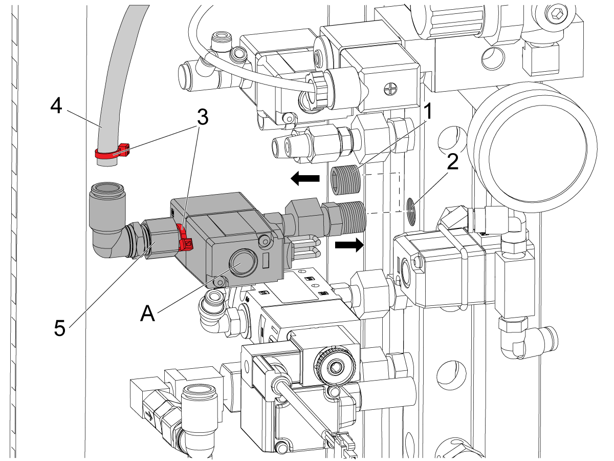

Αφαιρέστε και πετάξτε την τάπα πολλαπλής [1].
Καθαρίστε τα σπειρώματα θύρας [2] στην πολλαπλή.
Συναρμολογήστε το εξάρτημα σωληνοειδές [5] στο σωληνοειδές.
Τοποθετήστε το σωληνοειδές [Α] στη θύρα της πολλαπλής.
Τοποθετήστε ένα κόκκινο δεματικό καλωδίων [3] στο εξάρτημα.
Συνδέστε τον εργοστασιακά εγκατεστημένο διάφανο εύκαμπτο σωλήνα [4] στο σωληνοειδές. Εγκαταστήστε το δεύτερο κόκκινο δεματικό καλωδίων σε αυτόν τον εύκαμπτο σωλήνα.
 Σημείωση: Ανατρέξτε στην αυτοκόλλητη ετικέτα συστήματος λίπανσης αέρα μέσα στο ερμάριο λίπανσης για τη σωστή τοποθέτηση του σωληνοειδούς. Εάν το κόκκινο δεματικό καλωδίου δεν είναι εγκατεστημένο στον εύκαμπτο σωλήνα, ελέγξτε για έναν διαφανή εύκαμπτο σωλήνα 10 mm που δεν είναι συνδεδεμένος.
Συνδέστε το καλώδιο σωληνοειδούς στον συνδετήρα που έχει την ετικέτα "AUTO AIR GUN" στον πίνακα συνδετήρα.
