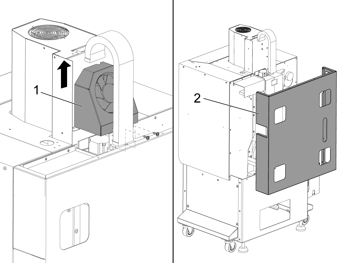

Ορισμένες φρέζες τύπου Office διαθέτουν βοηθητικό ανεμιστήρα [1]. Ο ανεμιστήρας συνδέεται στη βάση του φορέα καλωδίου Άξονα Ζ. Αφαιρέστε τον βοηθητικό ανεμιστήρα.
Αφαιρέστε το καλώδιο ισχύος για τον ανεμιστήρα.
Απορρίψτε τον βοηθητικό ανεμιστήρα και το καλώδιο.

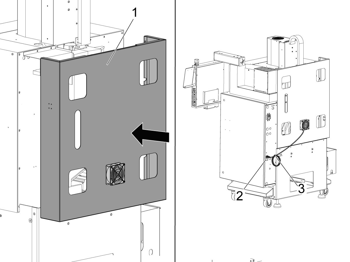

Αφαιρέστε τα πίσω κάλυμμα περιβλήματος [2].

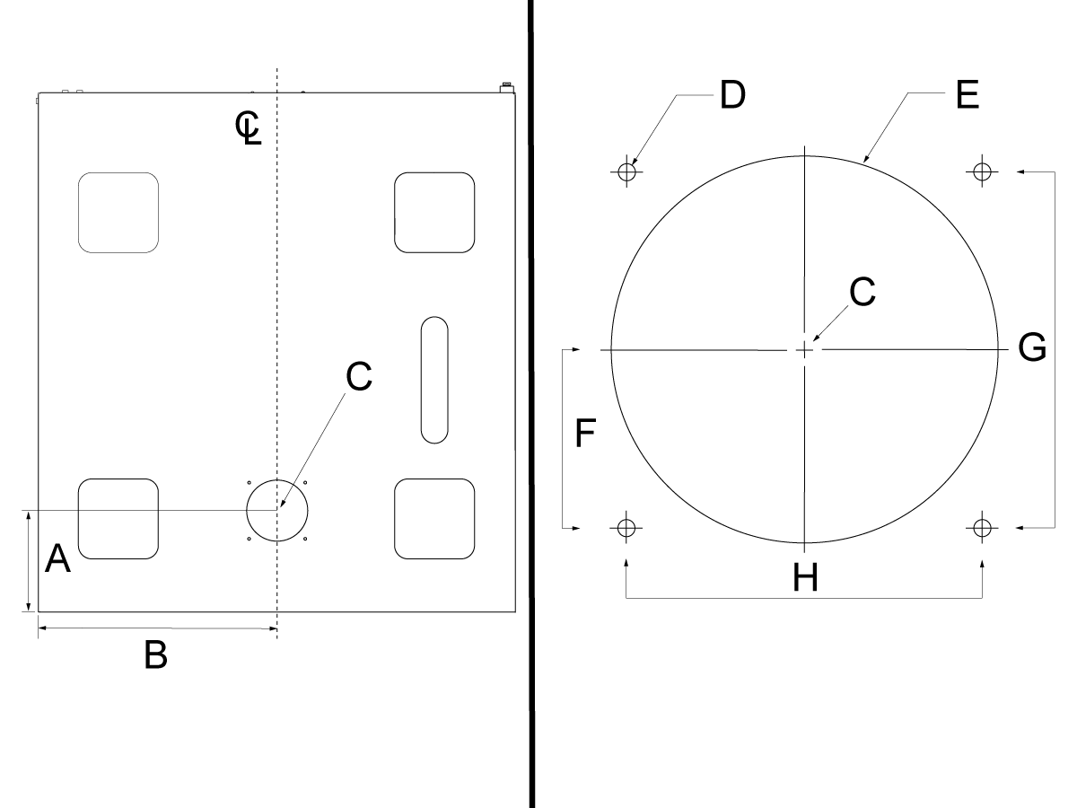

Μετρήστε τις διαστάσεις [A] και [B].
  • A - 4,70" (11,95 cm)
  • B - 17,90" (45,47 cm)
Σημειώστε το κάλυμμα στο [C].
Σημειώστε (5) κύκλους στο πίσω κάλυμμα. Χρησιμοποιήστε αυτές τις διαστάσεις:
  • C - κέντρο του μεγάλου κύκλου
  • D- διάμετρος 0,187 (4,75 mm)
  • E - διάμετρος 4,50" (11,40 cm)
  • F - 2,07" (52,6 mm)
  • G - 4,130" (10,50 cm)
  • H - 4,130" (10,50 cm)

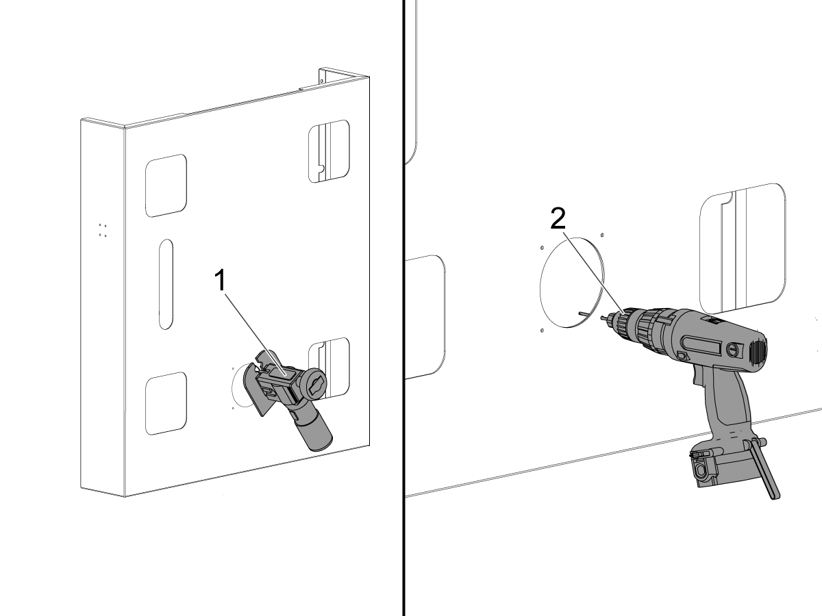

Χρησιμοποιήστε ένα χειροπρίονο [1] για να κόψετε τη μεγαλύτερη οπή.
Τρυπήστε [2] τις (4) οπές που απομένουν.

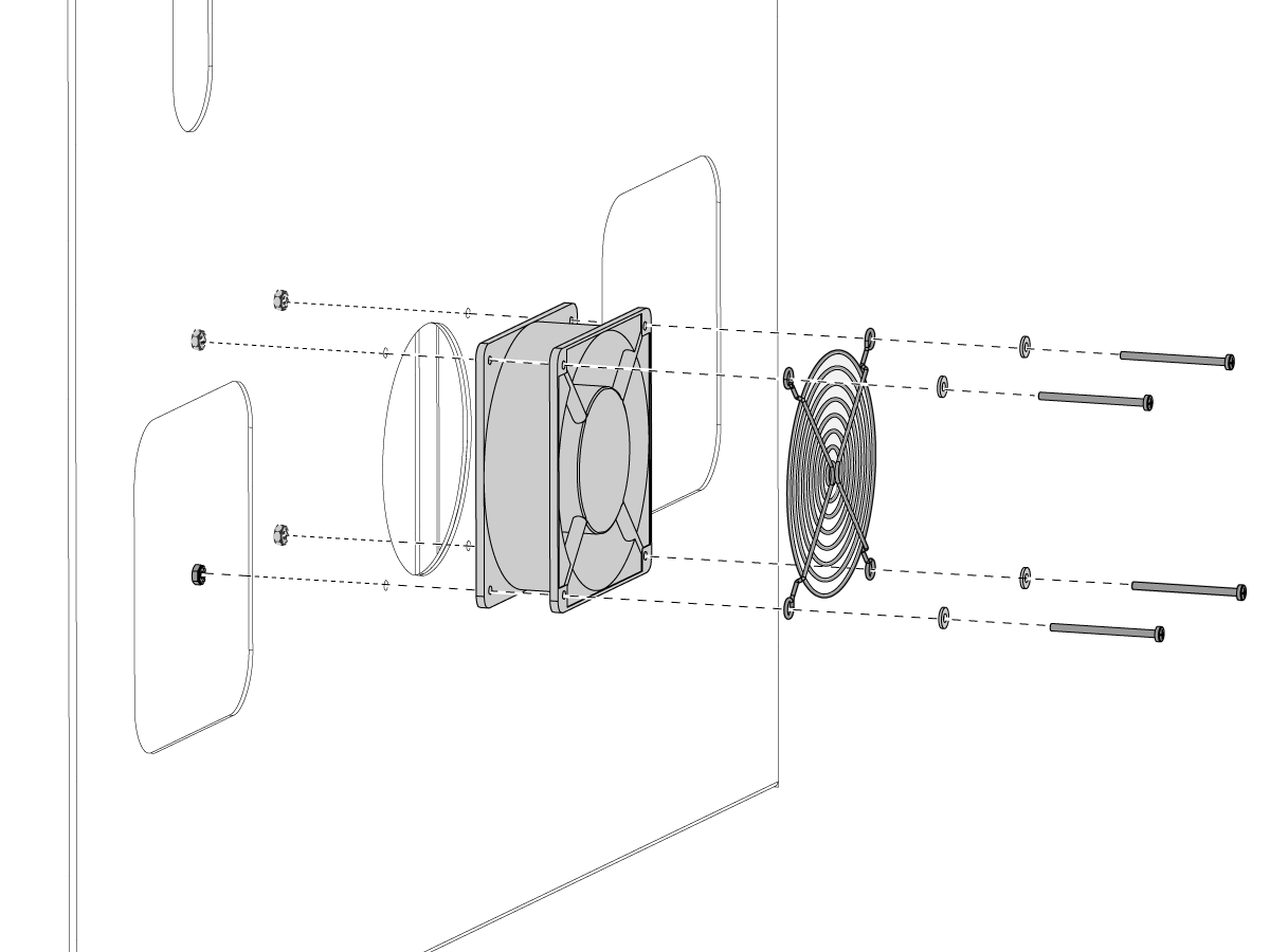

Συνδέστε το συγκρότημα ανεμιστήρα στο πίσω πλαίσιο.
Συνδέστε το πίσω πλαίσιο [1] στη φρέζα τύπου Office.
Εντοπίστε την υποδοχή στο πίσω μέρος του ερμαρίου ελέγχου.
Συνδέστε το καλώδιο ισχύος [2] στην υποδοχή.
Τυλίξτε το επιπλέον καλώδιο [3] σε πηνίο.
