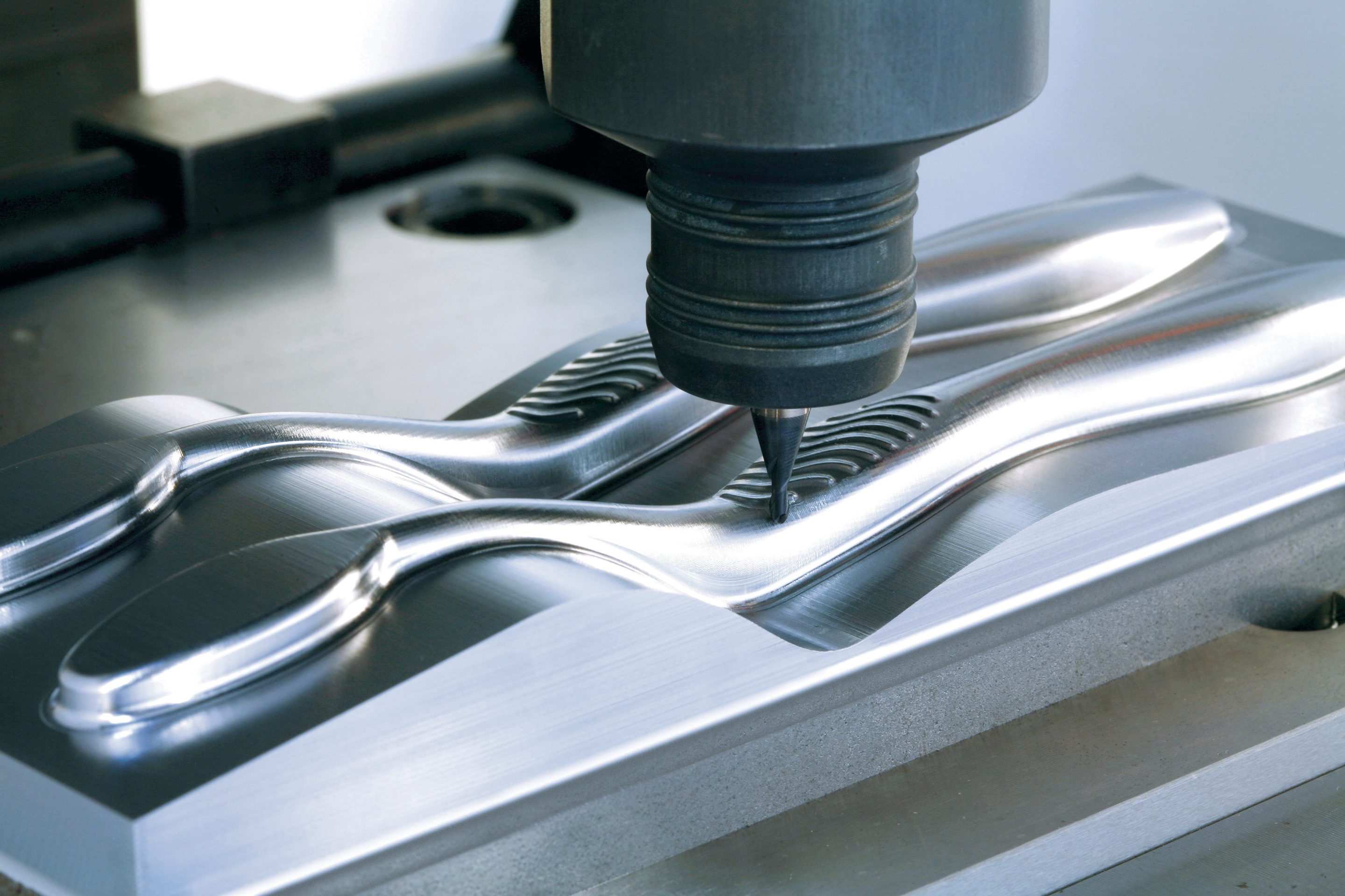

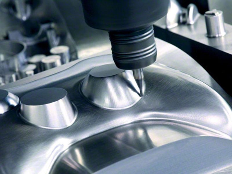

El mecanizado de alta velocidad (HSM) es una característica del software que reduce los ciclos y tiempos y, al mismo tiempo, aumenta la calidad del acabado de la superficie. HSM reduce los tiempos de ciclo en:

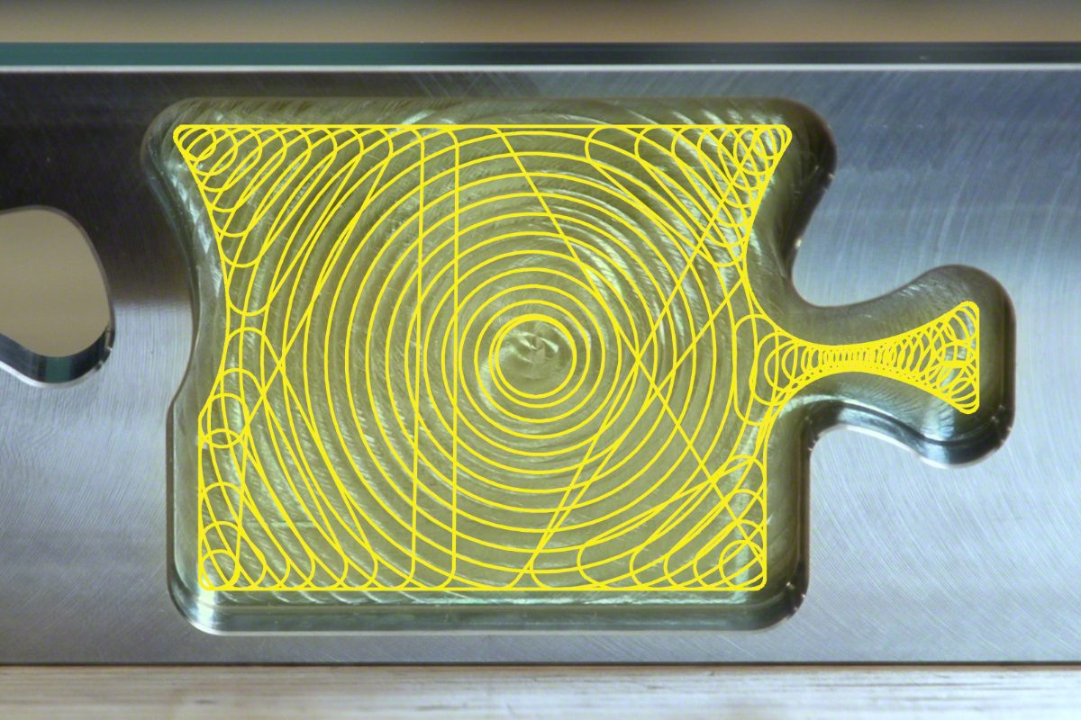

  • Modernos recorridos de la herramienta de fresado dinámicos de alta eficiencia
  • Aplicaciones tridimensionales y de superficie
  • Recorridos de la herramienta en movimiento simultáneo de 4 y 5 ejes
  • Incluso recorridos de herramientas que tienen curvas y estrías bidimensionales

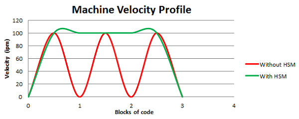

Aceleración antes de interpolación
Aceleración antes de interpolación es un algoritmo utilizado por la máquina para moverse a la velocidad de avance programada durante más tiempo, a la vez que se corta con precisión la trayectoria deseada.
Sin HSM, la máquina acelera desde cero al principio de un bloque de códigos y se desacelera hasta cero al final de un bloque de códigos. Es posible que la máquina no alcance nunca la velocidad de avance programada para bloques cortos.
Con HSM, el control se fija en el ángulo entre dos bloques de código, y calcula la aceleración y deceleración óptima para navegar de un bloque al siguiente. Esto mantiene la máquina a la velocidad de avance programada durante más tiempo.

Otra función del HSM combina recorridos extremadamente cortos (menos de 0,0002" o 0,005 mm) con el bloque anterior o el siguiente cuando el cambio de dirección está por debajo de un límite específico. Esto permite que la máquina ejecute recorridos más pequeños, como los que a menudo se encuentran en un fresado dinámico/de alta eficiencia, sin una reducción drástica de la velocidad o desviación del recorrido de la herramienta .
