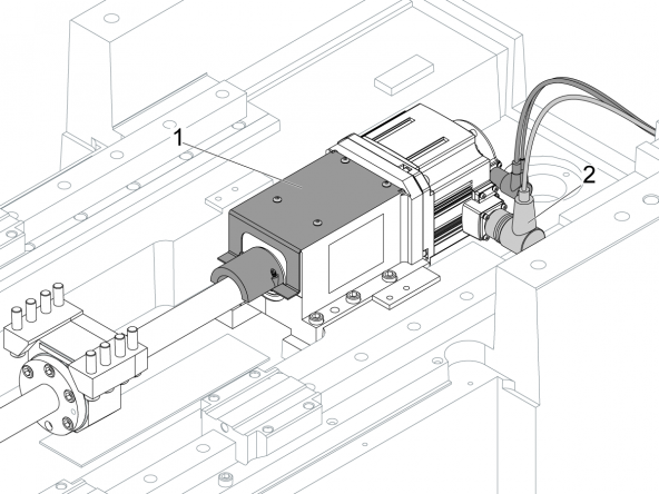

Mueva el eje Y alejándolo del alojamiento del motor.
Pulse [POWER OFF].
Coloque el disyuntor principal en la posición OFF .
Bloquee el disyuntor principal. Utilice un bloqueo aprobado con una etiqueta de seguridad aprobada.
Retire el conjunto de soporte-parachoques [1].
Nota: El conjunto de soporte-parachoques es diferente en algunas máquinas.
Desconecte los cables del codificador y del motor [2].

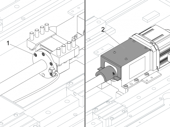

Registre la posición del adaptador [1] para el racor de lubricación.
Retire el adaptador para el racor de lubricación.

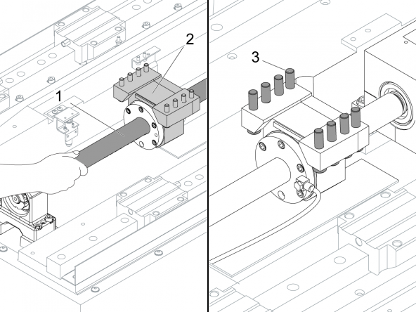

Retire los (5) tornillos [2] de la tuerca de bolas.
Utilice su mano para girar la tuerca de bolas [3] en sentido antihorario.
Haga esto hasta que la tuerca de bolas tenga 6" (15 cm) del alojamiento [4] para el cojinete de soporte.

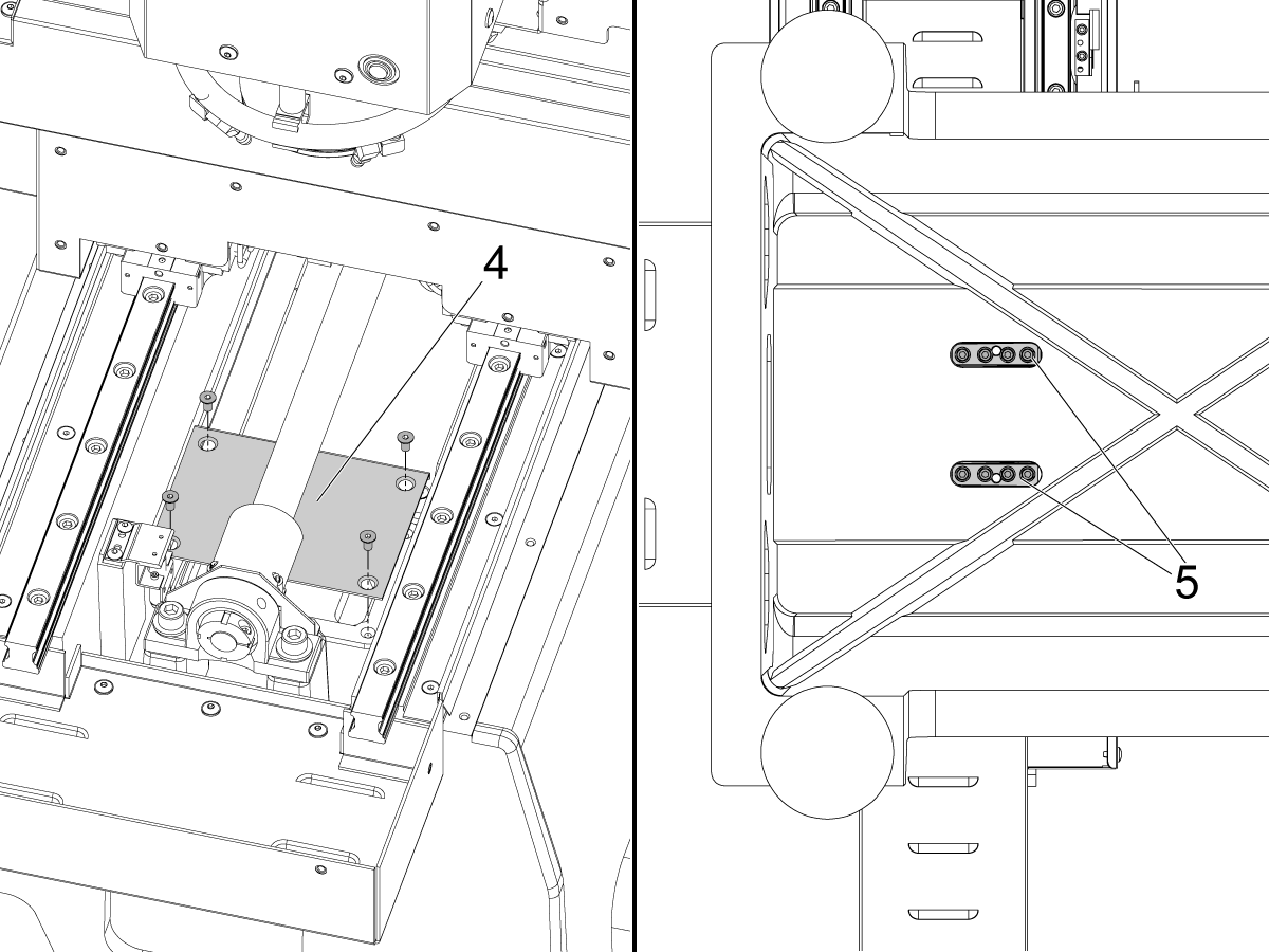

Si es necesario, retire el faldón de cubiertas metálicas y el panel de lubricación por aire para acceder a el alojamiento del motor.

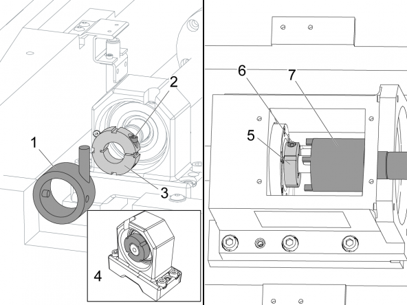

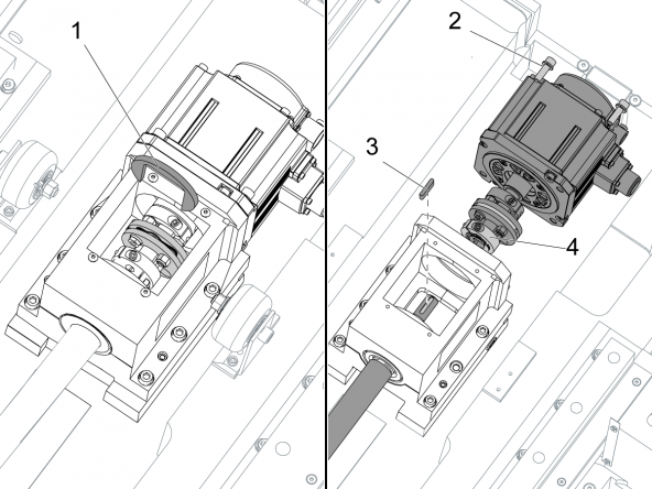

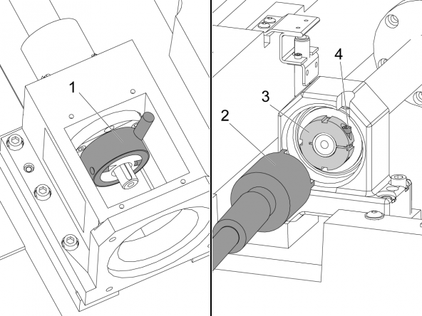

Instale la herramienta de instalación del acoplador [1] en el acoplamiento del motor.
Nota: Gire el husillo de bolas para que pueda ver el tornillo [4] para la abrazadera de acoplamiento del motor.
Retire los (4) tornillos del motor [2].
Afloje el tornillo [4] de la abrazadera de acoplamiento del motor.
Retire el motor con el conjunto de acoplamiento del motor.
Retire la llave del husillo de bolas [3].

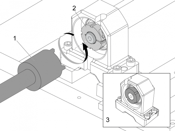

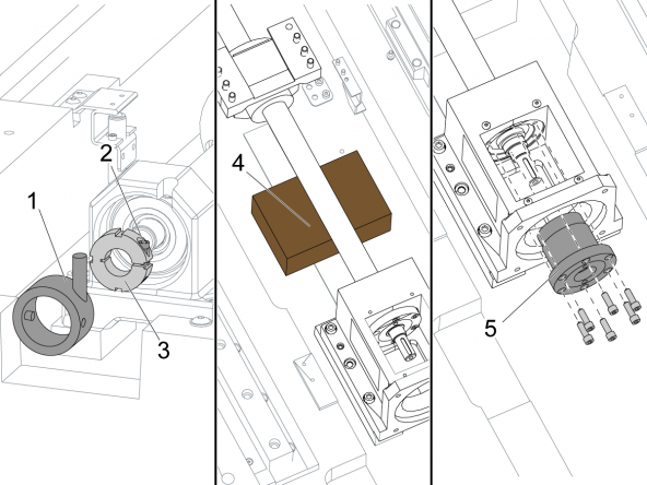

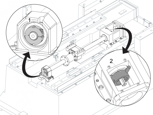

Afloje el tornillo de la contratuerca [1] en el cojinete de soporte.
Nota: Si es necesario, empuje la tabla para acceder al tornillo de la contratuerca.
Instale la herramienta de bloqueo de la tuerca de collar [2] en la contratuerca del alojamiento del motor.
Utilice la llave para tuercas de cojinetes [1].
Gire la contratuerca del cojinete de soporte [2] en sentido contrario a las agujas del reloj, hasta que quede al ras [3] con el eje del husillo de bolas.
Apriete el tornillo de la contratuerca del cojinete de soporte [1].
Retire la herramienta de bloqueo de la tuerca de collar [2] del alojamiento del motor.

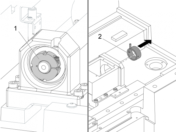

Afloje el tornillo [1] de la contratuerca del cojinete del motor.
Instale la herramienta de bloqueo de la tuerca de collar [2] en el alojamiento del cojinete de soporte.
Nota: asegúrese de que la llave de la tuerca del collar entre en la ranura del alojamiento del cojinete de soporte y en las ranuras de la contratuerca.
Utilice la llave para tuercas de cojinete [4] para aflojar la contratuerca [3].
Quite la contratuerca.
Retire la herramienta de bloqueo de la tuerca de collar [1].
Afloje el tornillo de la contratuerca [2] y retire la contratuerca del cojinete de soporte [3].

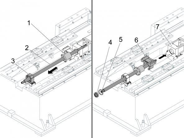

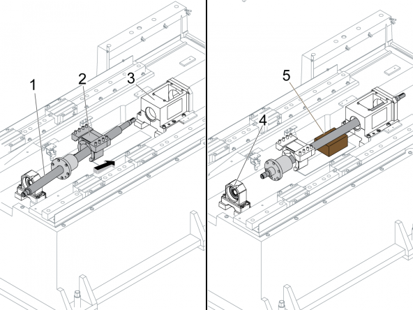

Coloque un bloque de madera [4] entre el alojamiento de la tuerca de bolas y el alojamiento del motor. El bloque de madera soporta el husillo de bolas cuando se retira el paquete de cojinetes.
Retire el paquete de cojinetes [5] del alojamiento del motor.
Nota: Si es necesario, sostenga el paquete de cojinetes y gire el husillo de bolas en sentido antihorario para quitar el paquete de cojinetes.
6
Si puede quitar fácilmente el cojinete de soporte [1], es un cojinete de ajuste deslizante. Vaya al paso 7.
Si no puede quitar fácilmente el cojinete de soporte, no lo quite. No se puede quitar un cojinete de ajuste a presión.
Empuje el alojamiento [2] de la tuerca de bolas en la dirección del alojamiento [3] del motor.
Empuje el husillo de bolas en la dirección del alojamiento del motor.
Retire el husillo de bolas [4] en diagonal.
7
Si el cojinete de soporte [1] es un cojinete de ajuste deslizante, retírelo.
Tire del husillo de bolas a través del alojamiento del cojinete de soporte.
Retire el husillo de bolas [2] en diagonal.

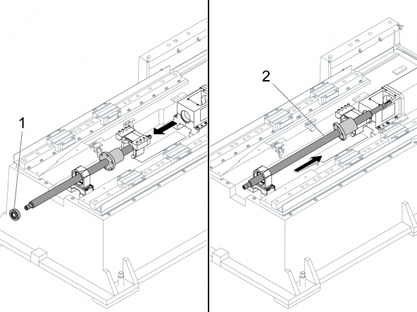

Installation- Ballscrew
Requisitos previos
Asegúrese de que el tamaño y el paso del husillo de bolas de repuesto sean los mismos que los del husillo de bolas extraído.
El husillo de bolas puede necesitar espaciadores. Consulte Espaciador del husillo de bolas - Instalación.
Si el cojinete de soporte se ajusta a presión, vaya al paso 2.
Si el cojinete de soporte tiene un ajuste deslizante, gire la tuerca de bolas [1] hasta que esté cerca del centro del husillo de bolas [2].
Instale el husillo de bolas en diagonal.
Empuje el husillo de bolas a través del alojamiento del cojinete de soporte [3].
Coloque la arandela ondulada [5] en el eje del husillo de bolas.
Instale el cojinete de soporte de ajuste deslizante [4] en el eje del husillo de bolas.
Empuje el husillo de bolas a través del alojamiento de la tuerca [6] y dentro del alojamiento [7] del motor.
Si el cojinete de soporte es un cojinete de ajuste a presión, instale el husillo de bolas [1] en diagonal.
Empuje el husillo de bolas a través del alojamiento de la tuerca de bolas [2] y dentro del alojamiento del motor [3].
Introduzca el husillo de bolas en el cojinete de ajuste a presión [4].
Coloque un bloque de madera [5] cerca del alojamiento del motor. Esto ayuda a sostener el husillo de bolas.

Aplique una fina capa de grasa a la llave del husillo de bolas [1].
Instale la llave del husillo de bolas.
Asegúrese de que la herramienta de instalación del acoplador [2] esté instalada.
Instale el motor [3] con el conjunto de acoplamiento del motor [4] en el eje del husillo de bolas.
Apriete los (4) tornillos del motor. Consulte las Especificaciones de par de fijación de Haas. Utilice los valores del hierro.
Retire la herramienta de instalación del acoplador [2] del acoplamiento del motor.
Asegúrese de que la ranura del acoplador del motor [6] no esté alineada con la ranura [7] del eje del motor.
Apriete el tornillo [5] de la abrazadera de acoplamiento del motor. Consulte Husillo de bolas - Herramientas de instalación y especificaciones de par.

Apriete los tornillos [1] que sujetan la tuerca de bolas. Consulte las Especificaciones de par de fijación de Haas. Utilice los valores del hierro.
Suelte el botón  [EMERGENCY STOP]. Pulse [RESET]  para detener las alarmas.

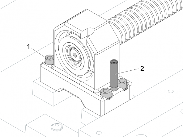

Si la tensión cambia mientras gira el husillo de bolas, debe ajustar el alojamiento de la tuerca de bolas.
Para ajustar el alojamiento de la tuerca de bolas, siga estos pasos:
  • Afloje los (8) tornillos [3] que sujetan el alojamiento de la tuerca de bolas al conjunto de bancada. Para las máquinas con reinicio Minimill, estos tornillos son de difícil acceso. Retire la cubierta [4] y gire el tornillo de bola para que los tornillos del alojamiento de la tuerca de bolas sean accesibles desde debajo de la base [5], tal como se muestra.
  • Suelte el botón  [EMERGENCY STOP]. Pulse [RESET] para detener las alarmas.
  • Avance la tabla en la dirección negativa (-) hasta el final del recorrido.
  • Avance la tabla en la dirección positiva (+) hasta el final del recorrido.
  • Pulse [EMERGENCY STOP].
  • Gire el husillo de bolas con la mano para asegurarse de que la tabla se mueva con tensión constante. Si la tensión no es constante, vaya al paso 4.
  • Si la tensión es constante, apriete gradualmente los (8) tornillos que sujetan el alojamiento de la tuerca de bolas al montaje de la bancada en forma de estrella. Consulte las Especificaciones de par de fijación de Haas. Utilice los valores del hierro.
Vuelva a girar el husillo de bolas en cada dirección hasta el final del recorrido.
Si la tensión continúa cambiando mientras gira el husillo de bolas, siga estos pasos:
Afloje los (4) tornillos [1] del soporte del cojinete. Mantenga los tornillos lo suficientemente apretados para controlar el ajuste.
Retire y deseche los pasadores de alineamiento [2].
Nota: Los pasadores de alineamiento se utilizan solo en producción para reducir el tiempo de montaje. No mantienen alineado el husillo de bolas.
Cuando la tabla se mueva con tensión constante, apriete los (4) tornillos en forma de estrella. Consulte Especificaciones de par de fijación de Haas. Utilice el valor del hierro.
Vuelva a realizar el paso 3.
Establezca el ajuste 53 en OFF.
