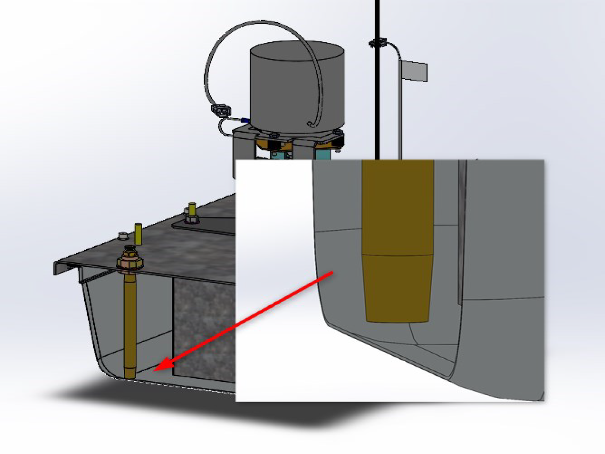

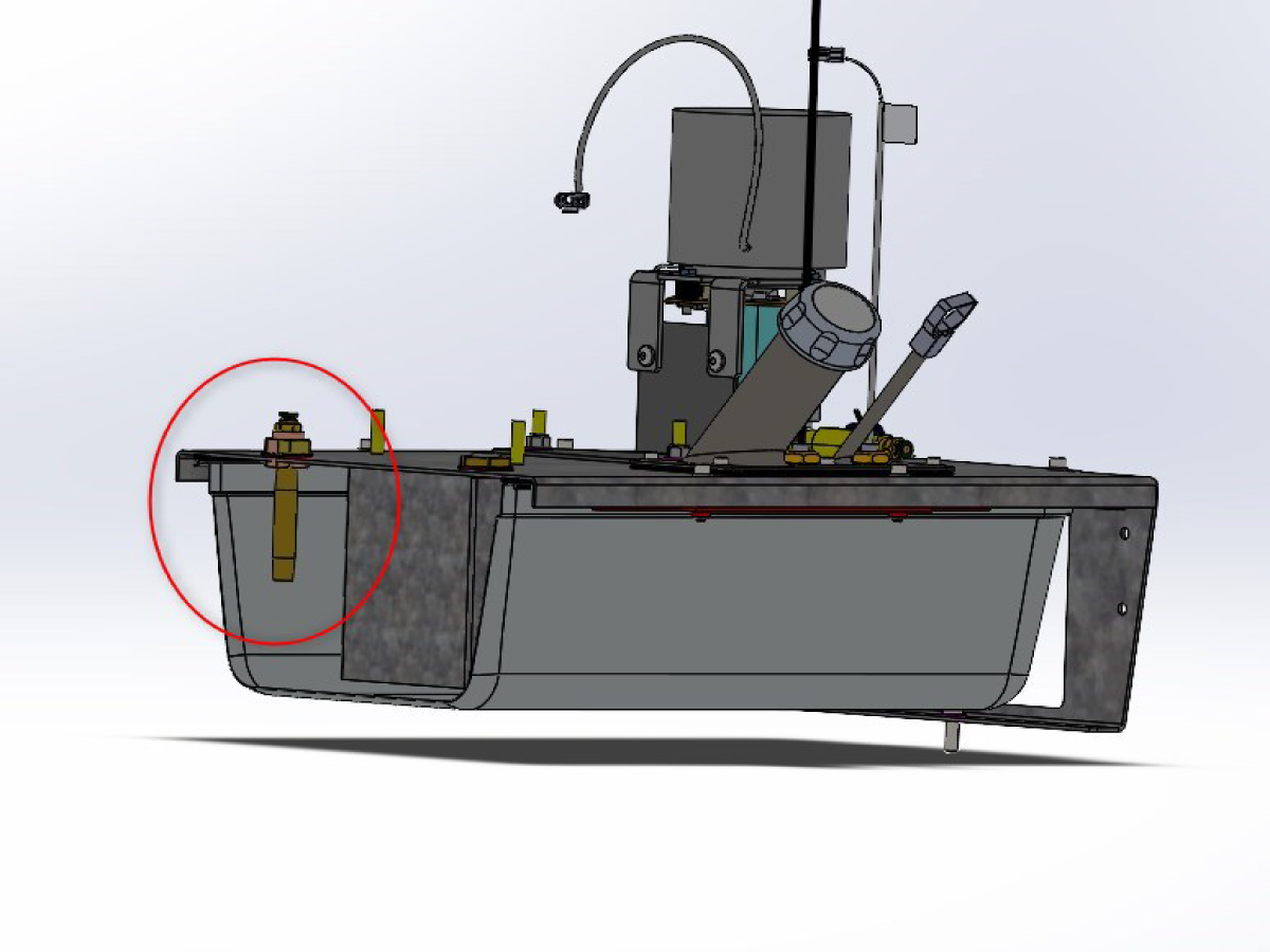

Refrigerador del depósito del refrigerante
El tubo de retorno de 6” está tocando fondo y provoca una importante restricción de flujo.
Acción correctiva:  Instale un tubo de retorno de 3" (58-0742)
