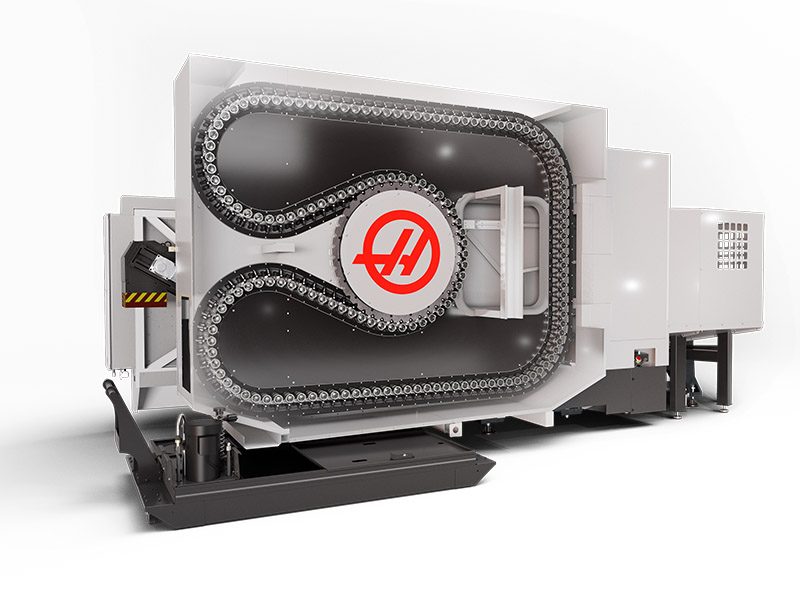

Sivukiinnitteinen työkalunvaihtaja, 160+1, HSK
    VAIN CNY
Suurten tuotantomäärien HSK-työkalunvaihtaja EC-400- ja EC-500-malleihin
  • 160+1 Työkalut
  • HSK-A63 Kartio
  • Sivukiinnitteinen Tyyppi
Saatavilla tilauksesta, arvoitu toimitusaika vuoden 2026 heinä–syyskuussa.
SIVUKIINNITTEINEN TYÖKALUNVAIHTAJA, 160+1
LATAA ESITE
HAAS-LEHTI
    • Asetustiedot
    • Tekniset tiedot
    Yleistä
    ASIAKIRJAT
    Saatavilla näille laitteille
    Haasin suunnittelemaan sivukiinnitteiseen 160+1-työkalunvaihtajaan mahtuu 160 työkalua sekä yksi karaan, mikä tarjoaa monia paikkoja varatyökaluille tai työkalujen asettamiselle monia eri töitä varten. Se sopii erinomaisesti suurten tuotantomäärien tuotantoon tai valvomattomaan toimintaan ilman valaistusta paletinvaihtajan, cobotin tai robotin avulla.
    Työkalunvaihtajassa on kaksoisvartinen tarttuja, joka vaihtaa työkalut nopeasti ja minimoi muun kuin työstöajan, sekä kaksisuuntainen servokäyttömoottorijärjestelmä, joka sallii minkä tahansa työkalun suoran paikoituksen karusellissa. Nopeampi paikoitus vähentää kiertoaikoja lyhyiden koneistustoimenpiteiden aikana tai kun karusellia ei ole esivaiheistettu seuraavaa työkalua varten. Automaattisella lukitustoiminnolla varustettu etälatausasema mahdollistaa työkalun tarkastuksen, lataamisen ja purkamisen koneen suorittaman lastuamisen aikana, mikä yksinkertaistaa työkalun huoltoa ja poistaa tarpeen ladata työkaluja karan läpi.
    Kun vierekkäiset taskut ovat tyhjät, työkalunvaihtaja hyväksyy ylimitoitetut työkalut, ja vaihtajassa on sisäinen automaattinen palautustoiminto, mikäli työkalun vaihto keskeytyy mistä tahansa syystä.
    • Etälatausasema automaattisella lukituksella
    • Kaksisuuntainen servokäyttöinen paikoitus nopeaan työkalun valmisteluun
    • Kiinnittyy koneen siltaan ja alustaan vakauden takaamiseksi
    • Nopeat työkalunvaihdot lyhentävät muun kuin työstöajan kestoa
    • Työkalupöytä sallii täydellisen työkalunvaihtajan hallinnan
    • SUURTEN työkalujen tunnistaminen jättää viereiset taskut tyhjäksi
    • RASKAIDEN työkalujen tunnistaminen hidastaa työkalunvaihtajan liikettä

      Työkalunvaihtaja S.A.E METRIJÄRJESTELMÄMITOITETTU
      Tyyppi SMTC SMTC
      Kapasiteetti 160+1 160+1
      Työkalun suurin halkaisija (täysi) 2,5” 64 mm
      Työkalun suurin halkaisija (viereiset paikat tyhjinä) 5,0” 127 mm
      Työkalun suurin pituus 12 tuumaa 305 mm
      Suurin työkalun paino 12,0 lb 5,4 kg
