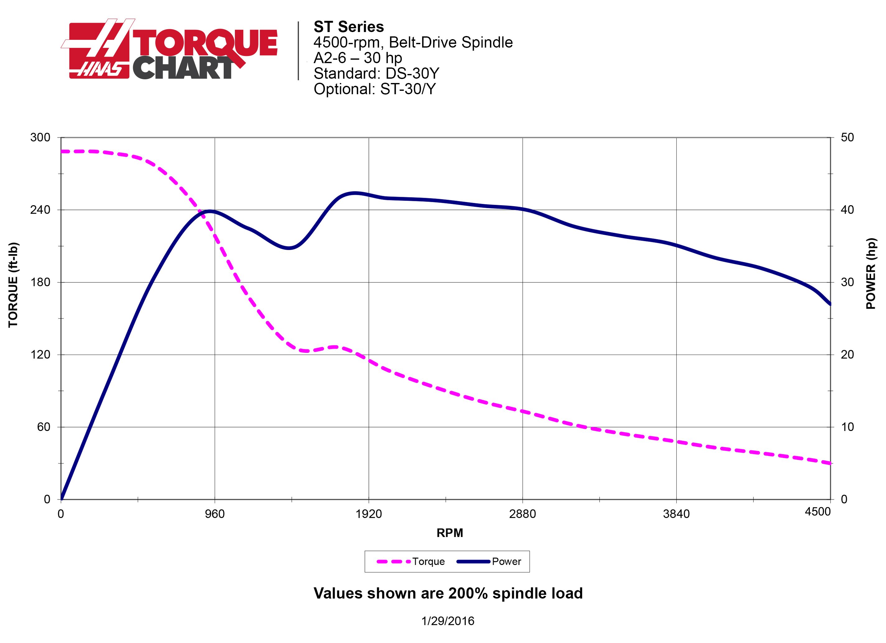

Cette broche 4 500 rpm offre une vitesse de 32 % supérieure à celle de la broche standard, en faisant un choix idéal pour le tournage de pièces à petit diamètre, ou lorsque le rendement est une priorité.
  • Améliore la finition des pièces
  • Accroît le débit en pièces
  • Rigide et thermiquement stable

  • Les tableaux suivants sont donnés à des fins de référence uniquement.
  • Ces puissances sont basées sur un service de 240 V, fourni à l’ampérage requis.
  • Les résultats réels peuvent varier en fonction de la puissance fournie et des conditions d’utilisation.
  • Les broches Haas généreront ces pics de puissance (équivalent à 200 % de la charge de la broche) pendant 3 minutes,
    150 % de la charge de la broche (75 % du pic de puissance) pendant 10 minutes, 100 % de la charge de la broche (50 % du pic de puissance) en continu.
