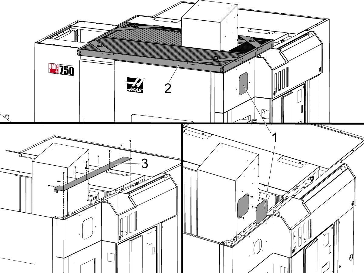

Ce document vous indique comment utiliser le Mist Extractor sur les machines UMC-750/SS/P qui ont été construites à l'origine avec le Dynatect couverture de toit de modèle de soufflet.
Si votre machine est équipée du couvercle de toit de style soufflet, retirez-le avant de faire cette étape. Reportez-vous au Guide d'installation du couvercle de toit UMC-750 de Dynatect. pour les informations de retrait/installation.
Retirez le couvercle en tôle métallique supérieur [3] du côté droit de la paroi de la cartérisation pour accéder au matériel de fixation du couvercle de l'extracteur de brouillard d’huile [1].
Retirez le couvercle de l'extracteur de brouillard d’huile interne et externe [1].
