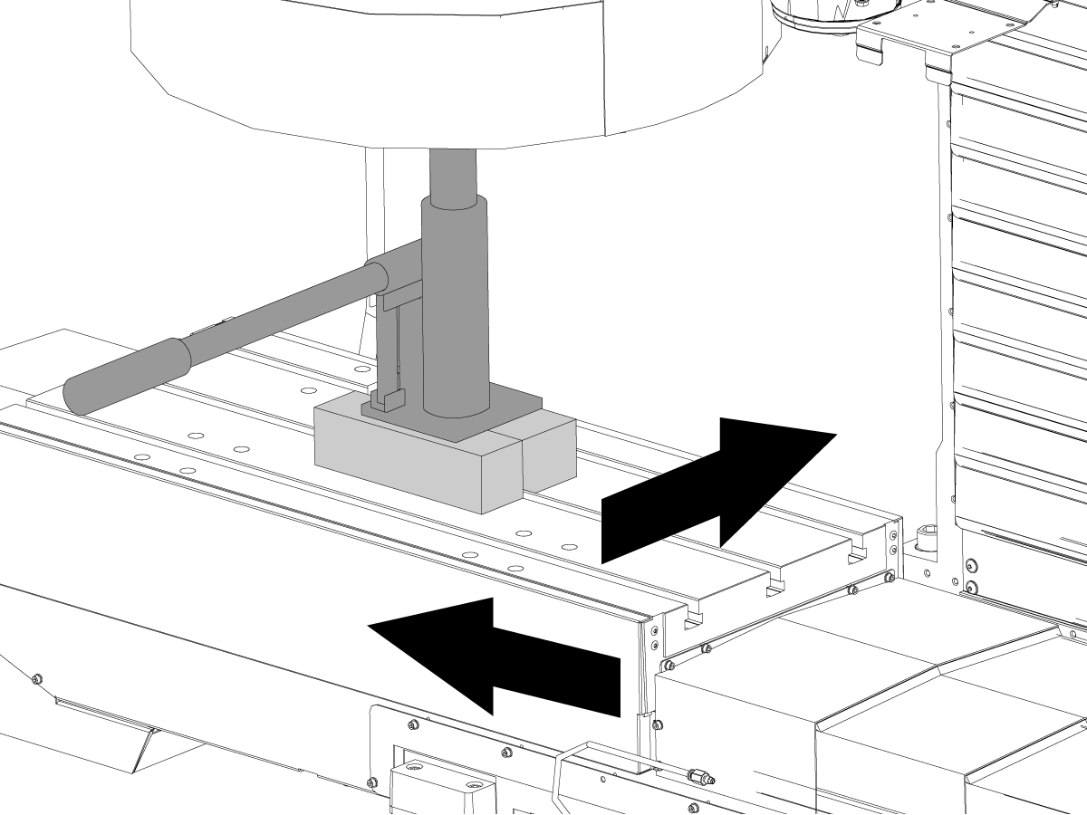

Umbrella Tool Changer - Plaque de carrousel - Remplacement
Retirez tous les outils du changeur d'outils.
Mettez des blocs de bois sur la table. Mettez un cric de bouteille sur les blocs en bois.
Faites défiler la table sous le centre de la plaque du carrousel.
Soutenez la plaque du carrousel avec le cric de bouteille.
Appuyez sur [POWER OFF].
Retirer les (6) SHCS de la plaque de carrousel.
Avec une deuxième personne enlever la plaque de carrousel.
Si nécessaire, retirez l'ancienne plaque de couverture [1] et installez-la sur la nouvelle plaque de carrousel [2].
Avec l'aide d'une deuxième personne, mettez la nouvelle plaque de carrousel [2] et la plaque de couverture [1] sur le porte bouteille. Alors que la deuxième personne équilibre la nouvelle plaque de carrousel [2] sur la prise, faire ces étapes :
  • Soulevez la nouvelle plaque de carrousel [2] jusqu'aux trous filetés. Alignez le pion de centrage [3] sur le trou dans le boîtier de roulement.
  • Installez les (6) vis d’assemblage à tête creuse (SHCS)" 5/16-18 x 1 [4].
Couplez les vis de 25 ft-lbs.
Appuyez sur [POWER ON].
Vérifiez l'alignement du changeur d'outils grande vitesse. Référez-vous à Changeur d’outils grande vitesse parapluie pour l’alignement de la broche.
Installez les outils.
