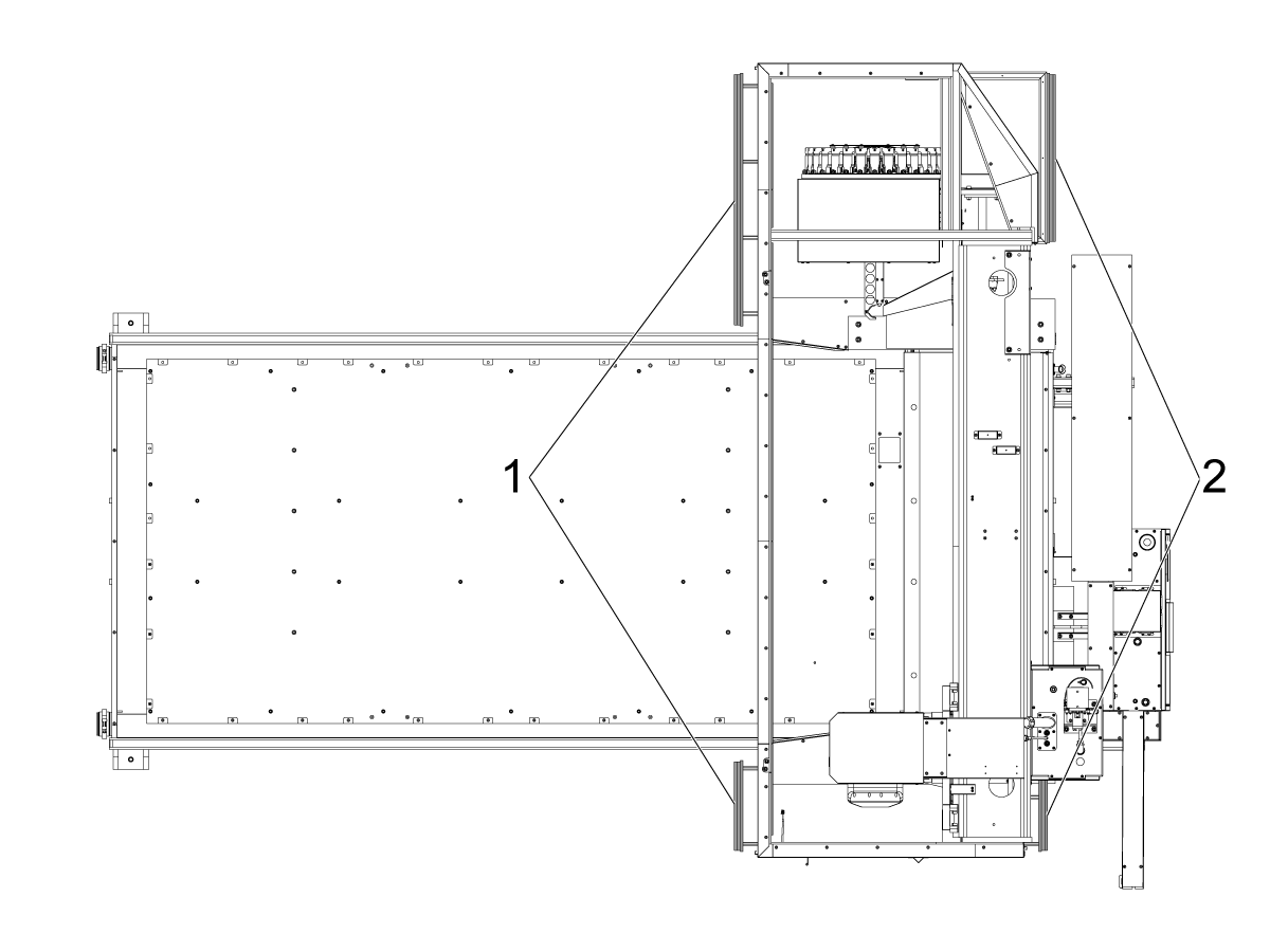

6.2 Sigurnosni rubni senzori
GM - Safety Edge Sensors
GM-2-5AX opremljen je sigurnosnim rubnim senzorima, koji se nalaze na pokretnom postolju X osi.
Sigurnosni rubni senzori aktiviraju se pritiskom zbog sudara s preprekom.
Kad se aktivira sigurnosni rubni senzor dok stroj pokreće program, stroj će se zaustaviti i usporiti prije no što prepreka potisne pokretno postolje.
OPASNOST: sigurnosni rubni senzori nisu aktivni kada je stroj u načinu rada za ručno pomicanje s ručicom. Ako se pokretno postolje X-osi ručnim pomicanjem navede na prepreku, sigurnosni rubni senzori neće otkriti sudar.

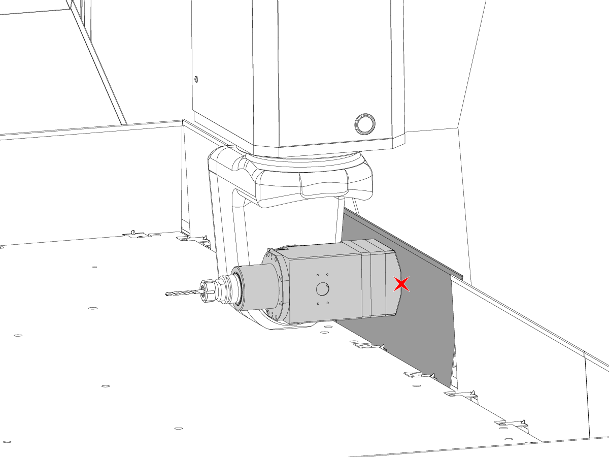

6.3 Ograničene/zone sudara
Restricted Zones
Kada su sigurne zone aktivne, postoje ograničenja za određene pomake osi kako bi se spriječilo sudaranje. Kad god korisnik dosegne ta ograničenja, pojavit će se okvir s porukom "RESTRICTED ZONE REACHED".
Ako se ovaj okvir s porukom pojavi u području u kojem ne bi trebalo, ponovno kalibrirajte sigurne zone.
Ako se ovaj problem i dalje javlja, obratite se Haas Service odjelu.
GM-2-5AX Safe Zones
GM-2-5AX softver definira sigurne zone između stalnih elemenata stroja.
Stalni elementi stroja uključuju:
  1. Sklop stola osi B/C
  2. Sklop pokretnog postolja X osi
  3. Izmjenjivač alata
Sljedeći elementi stroja nisu stalni:
  1. Stolni zaštitnici od prskanja
  2. WIPS Sonda alata
OPREZ: Softverski definirane sigurne zone nisu aktivne sve dok stroj ne bude vraćen u referentnu točku.
Ako je stroj pomaknut blizu sigurne zone, pomicanje će se zaustaviti prije sudara.
Ako je glavnom vretenu naređeno da uđe u sigurnu zonu putem G-koda, alarm 9108 POTENTIAL COLLISION DETECTED će se generirat prije sudara.
