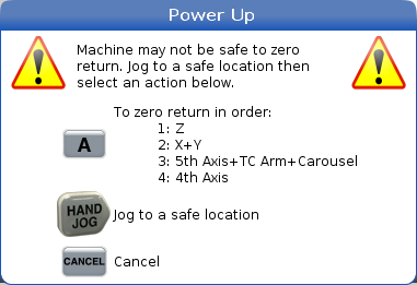

Nachdem die Maschine eingeschaltet ist, schalten Sie die Tür und die Taste [NOT-HALT-TASTE] ein. Drücken Sie dann [POWER UP].
Die kein Spiel-Sequenz folgt als solche:
  1. Z-Achse
  2. X- und Y-Achse
  3. C (5.), TC-Arm, Magazin
  4. B (4.)

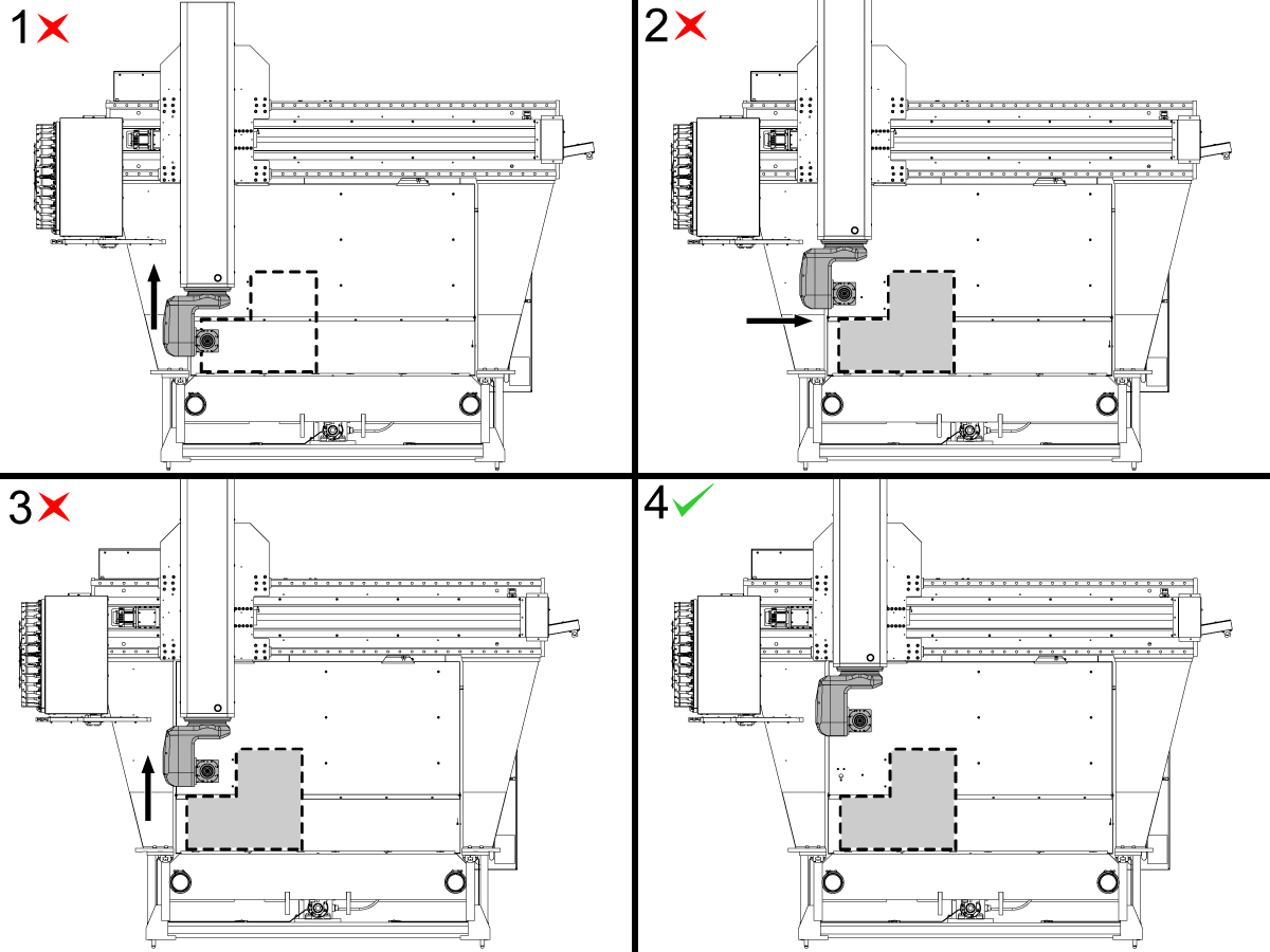

WARNUNG: Die kein Spiel-Sequenz ignoriert sichere Zonen. Wenn sich ein Werkzeug im Werkzeughalter befindet, kann es auf dem Blech, dem Tisch oder dem Doppelarm abstürzen.
Wenn sich über der B/C-Achsenbaugruppe ein Hindernis befindet, z. B. der Doppelarm des Werkzeugwechslers, und die Maschine angewiesen wird, alle Achsen auf Null zurückzusetzen, kollidiert die B-/C-Achsenbaugruppe mit dem Doppelarm, da die Z-Achse immer zuerst auf Null gesetzt wird.
Um diese Kollision zu vermeiden, drücken Sie [Handle jog] , wenn das Popup Referenzfahrt erscheint. Dadurch wird Verfahren ohne Rückkehr zum Nullpunkt vorübergehend aktiviert. Die Maschine in eine sichere Position verfahren, wie in Abbildung 1 gezeigt, und alle Achsen zum Nullpunkt zurückfahren.
Wenn sich ein Werkzeug in der Spindel befindet, das sechs Zoll oder länger ist, drücken Sie [Handle jog] , wenn das Popup für die Referenzfahrt erscheint, und verfahren Sie die B-Achse in die vertikale Position, bevor Sie die vollständige Referenzfahrt einleiten.
