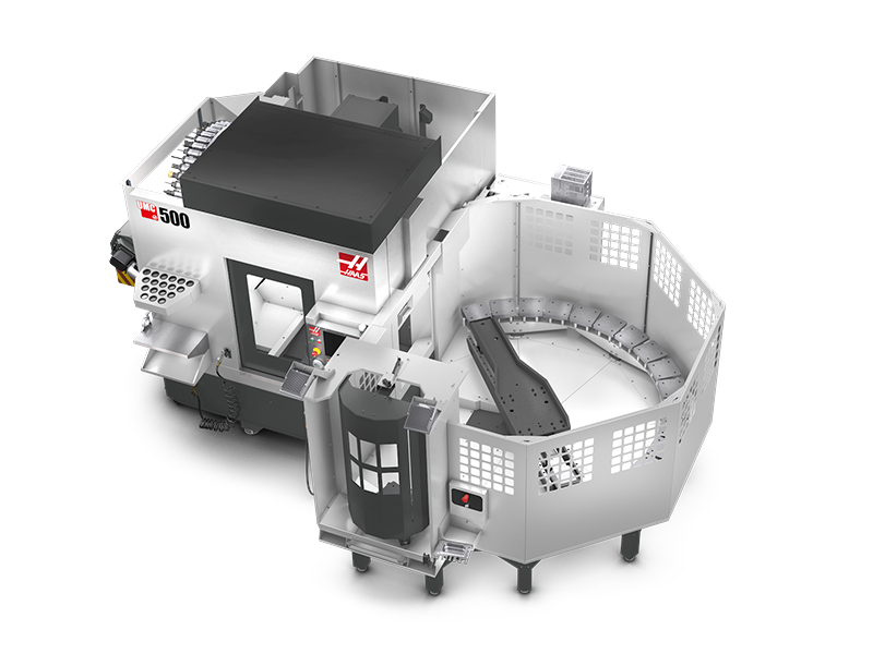

Postoje razlike između UMC magazina paleta, VMC magazina paleta i EC magazina paleta, molimo pogledajte ovaj vodič za rješavanje problema za probleme vezane uz UMC magazin paleta (opcije magazina paleta sa 6/8/10/16/20 stanica).
Ova opcija magazina paleta može se instalirati na sljedeće modele strojeva:
  • UMC-500/SS
  • UMC-750/SS
  • UMC-1000/SS
  • UMC-1250/SS
Softver Next Generation na stroju mora biti verzija 100.20.000.1110ili noviji.
Opcija Magazin paleta se ne može ugrađivati na terenu.
Magazin paleta ima 2 servo osovine. PR osovina okreće uzdužni suport magazina paleta, a PS osovina produžava i povlači uzdužni suport magazina paleta za umetanje/istovar paleta.
Molimo pogledajte UMC odjeljak za instalaciju ili HMC odjeljak za instalaciju u servisnom priručniku magazina paleta za više informacija o tome kako instalirati vaš odgovarajući stroj.
SENZORI
  1. PP dizač gore
  2. PP dizač dolje
  3. Prekidač ishodišta osi PR
