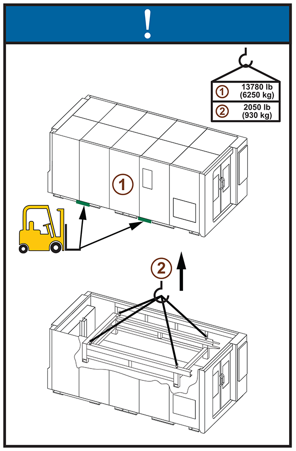

Emelési utasítások
A gép emelése előtt olvassa végig ezeket az utasításokat.
{icon:fa fa-warning} Figyelmeztetés:
KÖTELEZŐ, HOGY A GÉP ELŐKÉSZÍTÉSÉT ÉS FELEMELÉSÉT PROFESSZIONÁLIS SZERELŐ SZAKEMBER VÉGEZZE. EZEK AZ UTASÍTÁSOK CSAK REFERENCIAKÉNT SZOLGÁLNAK.
A kritikus fontosságú emelőpontok helyét a gépen található emelési táblán találja.
A gép biztonságos és egyenes felemeléséhez speciálisan erre alkalmas berendezés szükséges. A gép felemelésésekor az emelést addig folytassa lassan, amíg az összes lánc meg nem feszül, ezután emelje tovább a gépet és ügyeljen arra, hogy az egyensúlyban maradjon. A gép üzembe helyezése előtt távolítsa el az emelőpántokat és a többi elemet, kivéve, ha erre más utasítást talál. A gép megfelelő emeléséhez szükséges láncokról és a feszítőrudakról a vevőnek kell gondoskodnia. A részletekről érdeklődjön a helyi HFO-nál. Tartsa meg a mellékelt emelőkonzolokat és szerelvényeket, és tárolja őket biztonságos helyen későbbi használatra. Szükség esetén kizárólag a Haas által biztosított emelőeszközöket használja.
A modellspecifikus emelési információkat a gépen lévő emelési táblán találja. Szükség esetén rögzítse az emelőpántot és a láncokat az ábra szerint. Ügyeljen arra, hogy a láncok ne érjenek a fémburkolathoz vagy az elektromos vezetékekhez. Ne feledje használni a feszítőrudakat és a csigolyát. A Haas Automation, Inc. nem biztosít feszítőrudakat, illetve csigolyát.

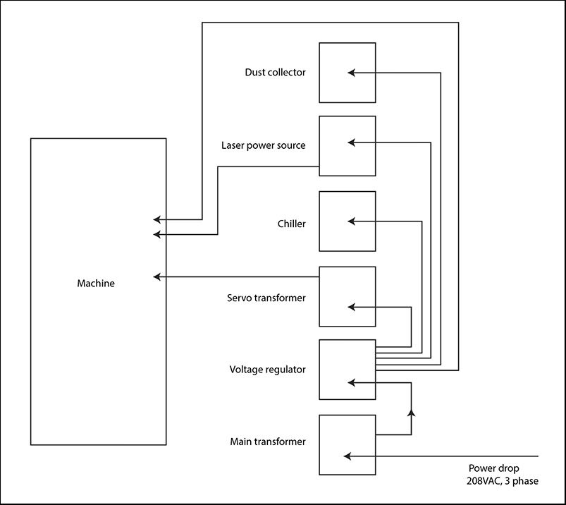

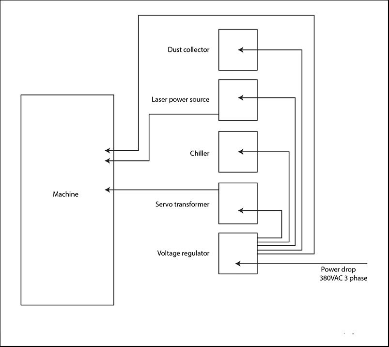

Elektromos műszaki adatok
208VAC bejövő
380 VAC bejövő
Gép
208VAC, 60Hz, 3 fázis, 90 A
380VAC, 60Hz, 3 fázis, 49 A
Fő transzformátor
Nem szükséges
Feszültség-szabályozó**
380VAC, 60Hz, 3 fázis, 76 A

208VAC üzemeltetés a mellékelt fő transzformátorral
A
380VAC üzemeltetés nem igényel fő transzformátort
