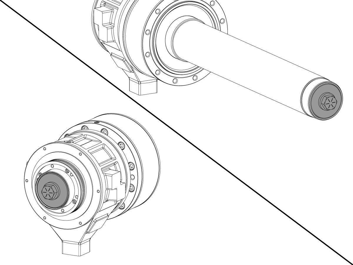

Távolítsa el az érzékelőgyűrű fedelét[1].
Lazítsa meg az érzékelőgyűrű szorítócsavarjait[2] úgy, hogy az érzékelőgyűrű[3] szabadon levehető legyen a hidraulikus illesztődugattyúról.

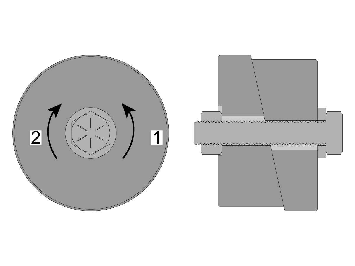

A szerszámhoz tartozó hardver balmenetes. Ha a szerelvényt az óramutató járásával ellentétes irányba forgatja[1], akkor meghúzza a szerelvényt. A szerszám kitágul, megnöveli a szerszám külső kerületét, és rászorul a húzócsőre vagy a hidraulikus illesztődugattyúra.
Ha a szerelvényt az óramutató járásával megegyező irányba forgatja,[2] meglazítja a szerelvényt, így a szerszám visszahúzódik a legkisebb külső átmérőre.
Megjegyzés: Alkalmazzon szerelő kenőanyagot az alátét mindkét felületén, valamint a csavar és az anya menetein.
Szerelje be a megfelelő méretű húzócső-eltávolító szerszámot a húzócső hidraulikus összekötő dugattyú és tokmány felőli végébe úgy, hogy az eszköz egy szintben legyen a dugattyú és a húzócső végével.
Húzza meg a szerszámszerelvényt, amíg a szerszám rá nem kapaszkodik a hidraulikus csatlakozó dugattyújának és a húzócsőnek az azonosítójára.
Használja a hidraulikus összekötő dugattyúra szerelt szerszámon lévő megszakító rudat és a húzócsőre szerelt szerszámon lévő levegő beütő kulcsot.
A légbenyomó csavarkulcs segítségével csavarja le a húzócsövet a hidraulikus csatlakozóról.
  Megjegyzés: Ha a húzócső nem csavarodik le a hidraulikus csatlakozóról. A loktit lágyításához használjon fúvópisztolyt a húzócső és a hidraulikus csatlakozó közötti csatlakozás helyi hőjének alkalmazásához. A húzócső eltávolítása előtt várja meg, amíg a húzócső és a hidraulikus csatlakozó lehűl.
