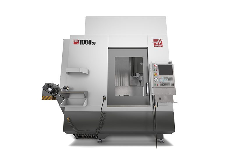

UMC-1000SS
  1. Fresadoras verticales
  2. Máquinas universales
  3. UMC-1000SS
UMC-1000SS
    CNY ONLY
For the best pricing in your area, contact your local Haas Factory Outlet.
Fresadora vertical CNC de 5 ejes ultrarrápida con recorridos de 1016 x 635 x 635 mm.

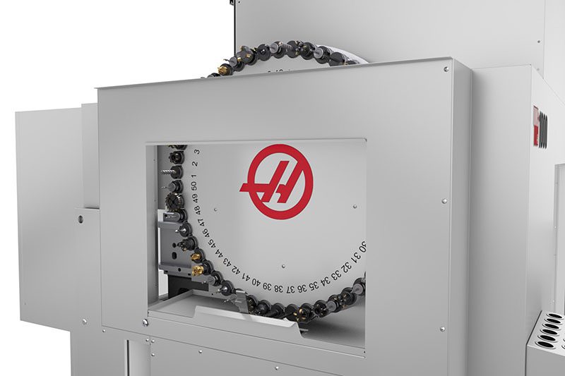

  • Cambiador de herramientas de montaje lateral y alta velocidad de 30+1 posiciones

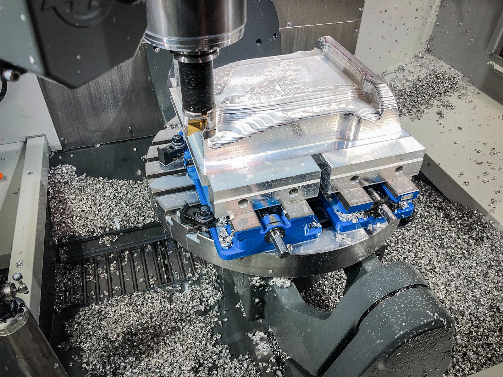

Rowdy Manufacturing
Rowdy usa máquinas Haas hace seis años.  Principalmente, fabricamos componentes para Kyle Busch Motorsports en la NASCAR Camping World Truck Series. Las máquinas fáciles de usar y extremadamente precisas han asistido en la productividad de nuestra empresa a lo largo de los años. Además, el equipo de asistencia técnica es lo que destaca a Haas en cuanto a marcas de máquinas CNC.
– Mark Perovic, Programador de Rowdy Manufacturing
5 en CNC
"En este vídeo, estamos haciendo boquillas de escape para un cliente local que construye escapes personalizados para motocicletas. Tenemos nuestra UMC-1000SS desde hace poco menos de un año, y no podríamos estar más impresionados con la precisión que somos capaces de mantener con esta gran máquina, incluso en piezas pequeñas. ¡Una excelente inversión!”
- Mitch Pricer

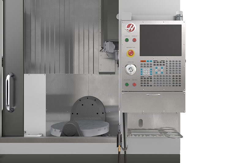

  • Control colgante de montaje delantero
  • Características convenientes para facilitar el acceso del operador
  • Ventana lateral más grande
  • Base de fundición más rígida
  • Depósito del soluble refrigerante con ruedecillas estándar

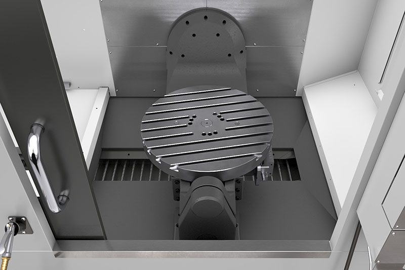

Accionamiento rotativo cicloidal
El sistema de accionamiento rotativo cicloidal, diseñado para máquinas herramienta y robótica, proporciona una excelente combinación de velocidad, precisión y durabilidad a los ejes B y C. El diseño robusto proporciona una larga vida útil con poco o ningún mantenimiento, y es especialmente duradero en caso de impacto. El accionamiento rotativo cicloidal puede ser accionado hacia atrás para absorber la energía de un impacto. La capacidad de carga de choque es 5 veces el torque nominal de la transmisión y la transmisión completa se cambia de forma sencilla, en caso de que se produzcan daños.
Mejoras de la puerta del operador
La puerta del UMC-1000 se monta dentro de la estructura, con lo que la abertura de la parte inferior de la estructura queda más elevada y se puede tener un mejor control de las virutas.
Montaje del control colgante
El diseño del montaje interno de la puerta del UMC-1000 hace que se pueda montar el control colgante en la parte delantera de la máquina, lo cual es una posición más cómoda para el operador.

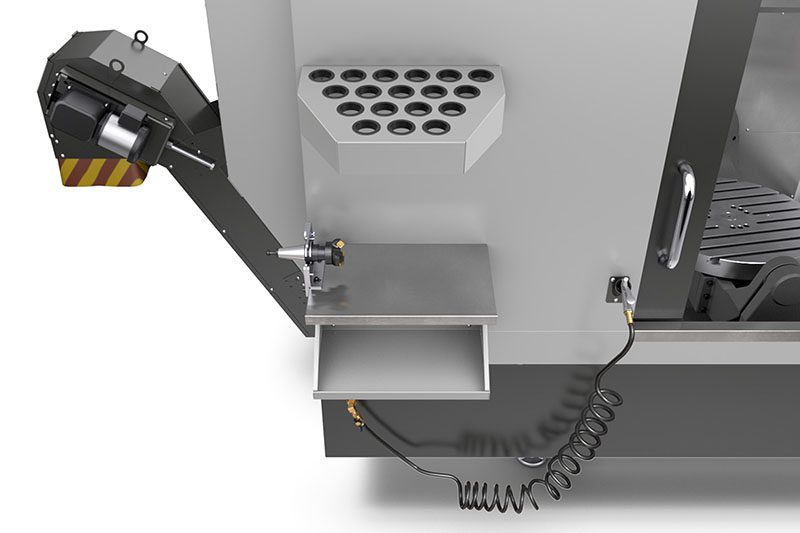

Características prácticas para el operador
Las características convenientes para el operador del UMC van montadas en la parte delantera de la máquina para facilitar el acceso, lo que incluye un portaherramientas, mesa de trabajo, prensa para el portaherramientas, bandeja de almacenamiento y tubo de lavado.
Diseño de ventana lateral
El traslado del control colgante a la parte delantera de la UMC-1000 facilitó que pudiéramos ampliar la ventana lateral y hacer que se abra deslizándola. Así se proporciona acceso a la plataforma de la máquina, y también hace posible que se pueda añadir a la máquina un pallet pool u otro automatismo.
