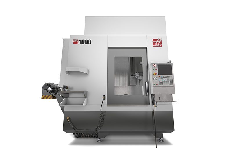

Fresadora vertical CNC de 5 ejes con recorridos de 1016 x 635 x 635 mm.
El maquinado de 5 ejes es un método eficaz para reducir la cantidad de configuraciones necesarias y aumentar la precisión al maquinar piezas complejas o con varias caras. Los centros de maquinado universal de la serie UMC-1000 de Haas ofrecen recorridos más largos y una plataforma más grande, lo que los convierte en la solución perfecta para el maquinado de 3+2 caras o el maquinado de 5 ejes simultáneos de grandes piezas.
  • Maquinado de 5 ejes simultáneos
  • Potente accionamiento de husillo con acoplamiento directo
  • Cambiador de herramientas de montaje lateral de gran capacidad
  • Incluye el Sistema de Palpado Intuitivo Inalámbrico

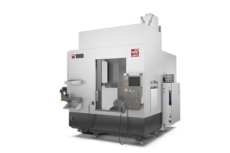

Descripción general

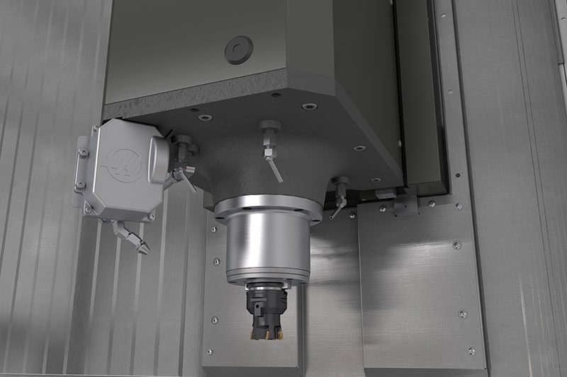

La UMC-1000 ofrece recorridos más largos y una plataforma más grande que la UMC-750, e incorpora diversas mejoras de diseño.
Mejoras de diseño del centro de maquinado universal:
  • Accionamiento rotativo cicloidal
  • Puerta del operador más liviana
  • Control colgante de montaje delantero
  • Características convenientes para facilitar el acceso del operador
  • Ventana lateral más grande
  • Base de fundición más rígida
  • Depósito del soluble refrigerante con ruedecillas estándar

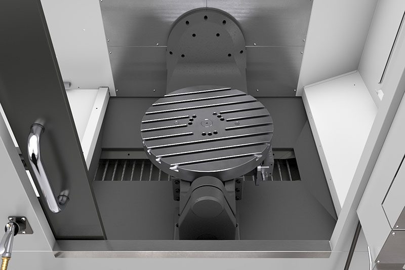

El sistema de accionamiento rotativo cicloidal, diseñado para máquinas herramienta y robótica, proporciona una excelente combinación de velocidad, precisión y durabilidad a los ejes B y C. El diseño robusto proporciona una larga vida útil con poco o ningún mantenimiento, y es especialmente duradero en caso de impacto. El accionamiento rotativo cicloidal puede ser accionado hacia atrás para absorber la energía de un impacto. La capacidad de carga de choque es 5 veces el torque nominal de la transmisión y la transmisión completa se cambia de forma sencilla, en caso de que se produzcan daños.
Mejoras de la puerta del operador
La puerta del UMC-1000 se monta dentro de la estructura, con lo que la abertura de la parte inferior de la estructura queda más elevada y se puede tener un mejor control de las virutas.

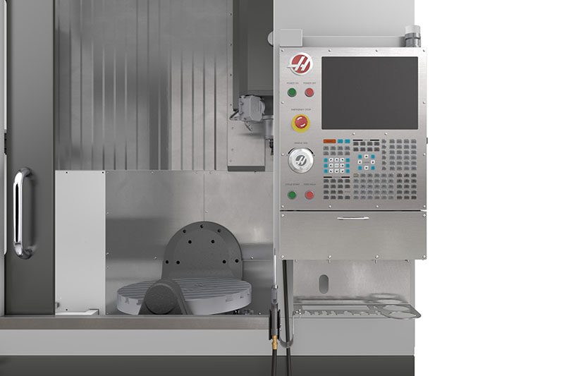

Montaje del control colgante
El diseño del montaje interno de la puerta del UMC-1000 hace que se pueda montar el control colgante en la parte delantera de la máquina, lo cual es una posición más cómoda para el operador.
Características prácticas para el operador
Las características convenientes para el operador del UMC van montadas en la parte delantera de la máquina para facilitar el acceso, lo que incluye un portaherramientas, mesa de trabajo, prensa para el portaherramientas, bandeja de almacenamiento y tubo de lavado.
Diseño de ventana lateral
El traslado del control colgante a la parte delantera de la UMC-1000 facilitó que pudiéramos ampliar la ventana lateral y hacer que se abra deslizándola. Así se proporciona acceso a la plataforma de la máquina, y también hace posible que se pueda añadir a la máquina un pallet pool u otro automatismo.
Base de fundición y depósito del soluble refrigerante
La base de fundición del UMC-1000 es rígida y compacta, con lo que se mejora el rendimiento del corte, y facilita la utilización de nuestro depósito del soluble refrigerante con ruedecillas estándar de 208 litros (55 galones), para que el mantenimiento y limpieza resulten sencillos. También está disponible un depósito del soluble refrigerante opcional de 360 litros (95 galones), y ambos depósitos aceptan nuestras opciones de separador de aceite y rellenado de soluble refrigerante para mejorar aún más la productividad.
