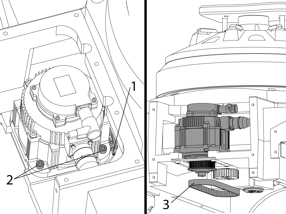

Retire las cubiertas del cuarto eje del motor.
Afloje el tornillo de ajuste en el espaciador del motor [1]. Retire todos los (4) pernos del motor [2].
Empuje el motor hacia el cuerpo giratorio e inclínelo hacia atrás para quitar la correa [3].
Instale la nueva correa sobre la polea giratoria. Incline el motor hacia atrás mientras coloca la correa sobre el reborde en la polea del motor. Instale los pernos del motor a mano firmemente. Apriete el tornillo de ajuste en el espaciador del motor [1] para ajustar la tensión de la correa. Apriete los pernos del motor a 30 lbs-pie.
Vuelva a instalar las cubiertas del motor giratorio.
Retorno a cero del eje B, establecer el offset de rejilla (presione B + F4 mientras que en la página de parámetros en modo de servicio.)
Desplace el giratorio con el mango hasta que la flecha del pallet apunte hacia el husillo.
Monte una base magnética con indicador en el husillo. Avance el eje X e indique la cara del pallet. Avance el cuarto eje con el mango hasta que la cara esté paralela al eje X dentro de 0,002".
En la página de parámetros en modo de servicio, presione B + F2 para ajustar el offset TC.
Ordene un cambio de pallet para verificar que los offsets TC de los ejes B y Z están ajustados correctamente.
