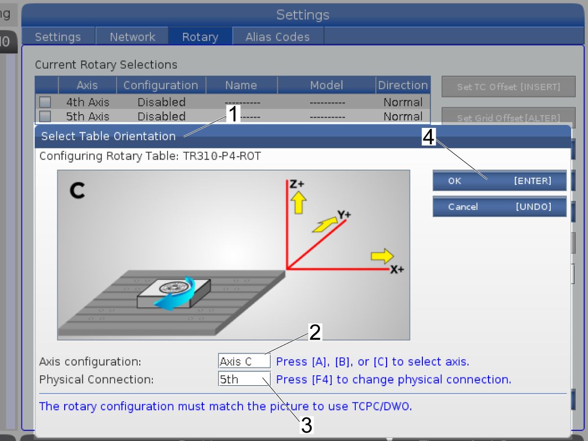

Seleccione la unidad rotativa de 5.º eje que está instalada [2].
Presione [ENTER] para establecer el eje [3].
 Nota: Esta pantalla muestra la unidad rotativa TR310-P4-ROT.
Presione [A]*. [B] o [C] para seleccionar la configuración del eje [1]. Por defecto, el 4.º eje se establece en A.
Presione [4] / [5]  para cambiar la conexión física [2].
Presione [M], [S], [I] para seleccionar la relación giratoria y cambiar la conexión física [3].
Presione [T] / [P]  para establecer la Locación [2].
Para este ejemplo, la configuración del eje es Eje A [1] y la conexión física es el 4.º eje [2].
 Nota: Para utilizar el control del punto central de la herramienta (TCPC, G234) o el corrector de piezas dinámico (DWO, G254), asegúrese de que la posición de la unidad rotativa sea la misma que en la ilustración en pantalla.
Presione [ENTER].

Este ejemplo establece TR310-P4-TLT en el eje A y TR310-P4-ROT en el eje C[1].
Luego, presione  [EMERGENCY STOP] (Paro de emergencia).
Presione [F3] para aplicar la unidad rotativa [2].
Continúe en el siguiente paso para utilizar TCPC o DWO; si no utiliza TCPC o DWO, apague y encienda la máquina.
Los ejes A y C se muestran en Posición [3].
