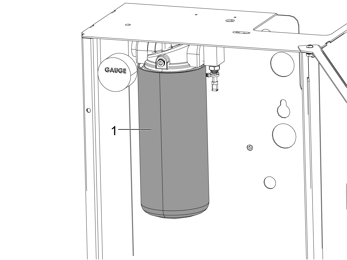

Install New Reservoir
Fyll den nye beholderen [1] med Haas-aksesmøreolje til omtrent 1/2" (13 mm) under gjengene på beholderen.

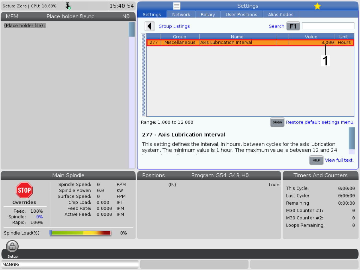

Axis Lubrication System - Verification
For NGC-maskiner:
Endre innstilling 277 til 3 timer [1].
Merk: Kontakt ditt HFO for å laste ned og bruke den nyeste oppdateringen fra HBC-senteret ved neste besøk.
For CHC-maskiner:
Still inn parameter 1401 til 12 timer og innstilling 252 til 3 timer.
