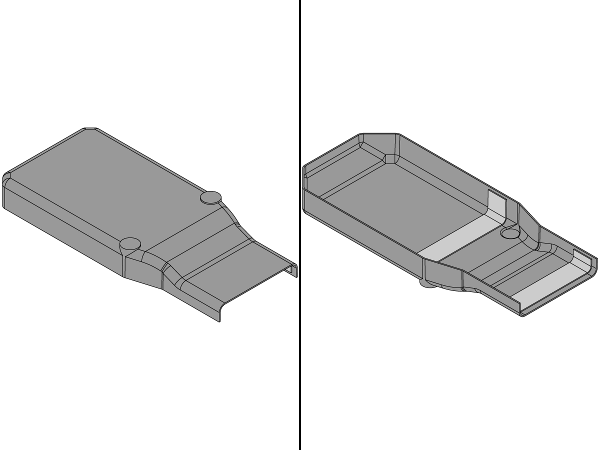

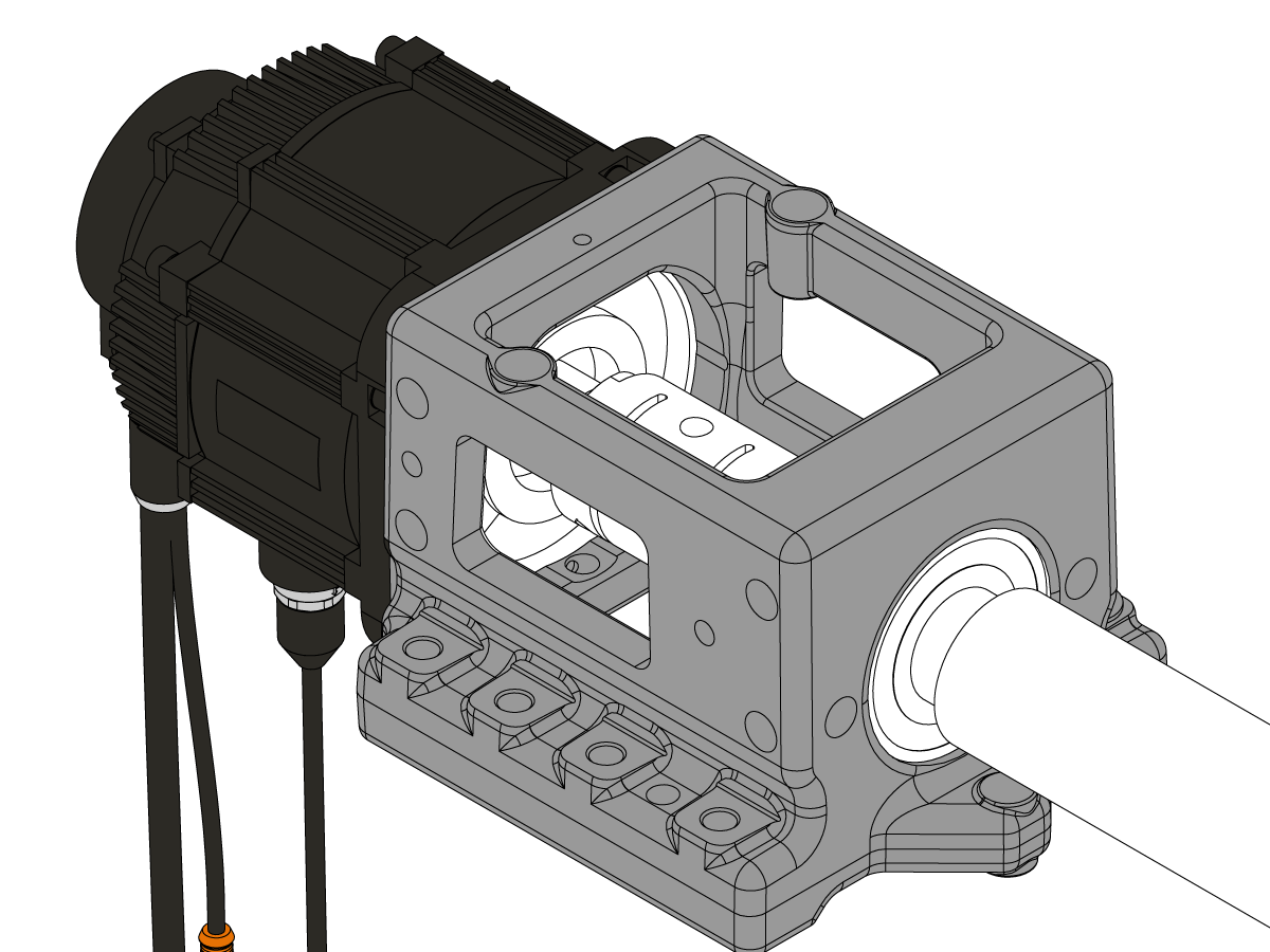

Formålet med dette referansedokumentet er å beskrive hvilken motormonteringsdeksel som er kompatibel med de forskjellige VMC X- og Y-akse-servomotormonteringene.
Viktig: Disse dekslene skal installeres når det er en motorutskifting på grunn av inntrenging av kjølevæske.
DM/DT-1/2 X & Y-Axis Motor Covers
Se bildene nedenfor for å vite hvilket motorfestdeksel som skal brukes med motorfeste 20-8056 på DM/DT-maskiner for X- og Y-aksemotorer.
Motorfeste
Motorfestedeksel
Bestill delenummer 93-3826 og se prosedyren Deksel for servomotorfeste – Utskiftning for instruksjoner.

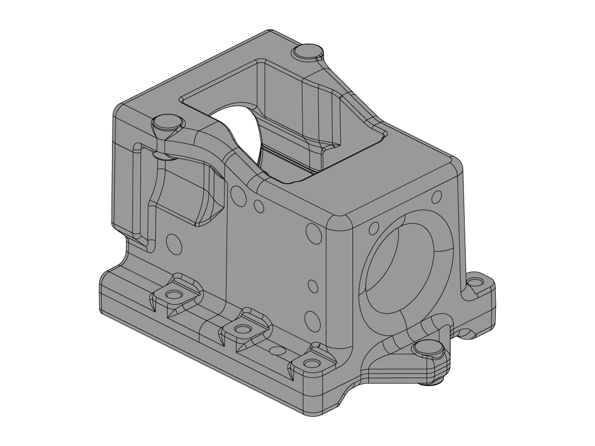

VF-1/2 X-Axis
Se bildene nedenfor for å vite hvilket motorfestedeksel som skal brukes med motorfeste 20-8056 på VF 1/2-maskiner for X-aksemotorer.
Motorfeste
Motorfestedeksel
Bestill delenummer 93-3828 og se prosedyren Deksel for servomotorfeste – Utskiftning  for instruksjoner.

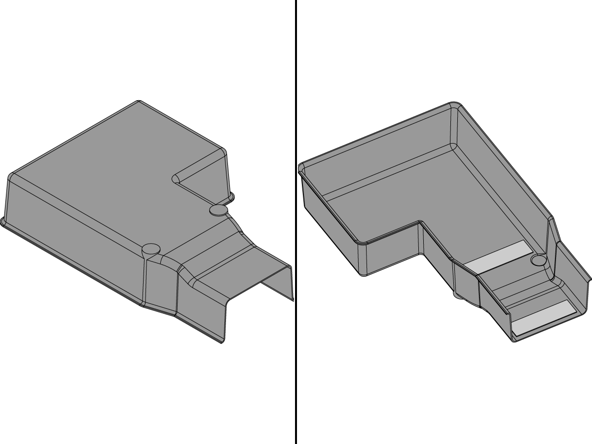

Medium VF & Large-VF/VR X-Axis Motors with Cables Pointing Down
Referer til bildene nedenfor for å vite hvilket motorfestedeksel som skal brukes med motorfeste 20-0151B på medium VF- og store VF/VR-maskiner X-akse med motorkablene pekende ned.
Motorfeste
Motorfestedeksel
Bestill PN: 93-4767
Referer til bildene nedenfor for å vite hvilket motorfestedeksel som skal brukes med motorfeste 20-10535 på medium VF- og store VF/VR-maskiner X-akse med motorkablene pekende ned.
Motorfeste
Motorfestedeksel
Bestill PN: 93-4768
Large VF/VR X & Y-Axis Motors with Cables Pointing To The Side
Referer til bildene nedenfor for å vite hvilket motorfestedeksel som kan brukes med motorfeste 20-0151B på store VF/VR-maskiner med X- og Y-aksemotorkablene pekende ut til siden.
 Viktig: Disse dekslene kan også brukes på Y-aksen på eldre medium VF-maskiner som har servomotorer av Mitsubishi-merke.
Motorfeste
Motorfestedeksel
Bestill PN: 93-4769

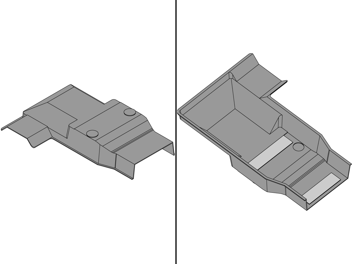

Medium VF Y-Axis & Large VF/VR X & Y-Axis Motors with Cables Point To The Side
Referer til bildene nedenfor for å vite hvilket motorfestedeksel som kan brukes med motorfeste 20-10535 på VF/VR-maskiner med X- og Y-aksemotorkablene pekende ut til siden.
Viktig: Disse dekslene vil kun fungere på medium VF-maskiner med Y-aksemotorer av Yaskawa-merke.
Motorfeste
Motorfestedeksel
Bestill PN: 93-4770
