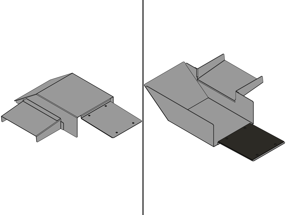

DM/DT-1/2 X & Y-Axis Motor Covers
아래 이미지를 참조하여 X 및 Y축 모터용 DM/DT 기계에서 모터 마운트 20-8056과 함께 사용해야 하는 모터 마운트 커버를 확인하십시오.
모터 마운트
모터 마운트 커버
주문 부품 번호: 93-3826 및 지침은 서보 모터 마운트 커버 - 교체 절차를 참조하십시오.

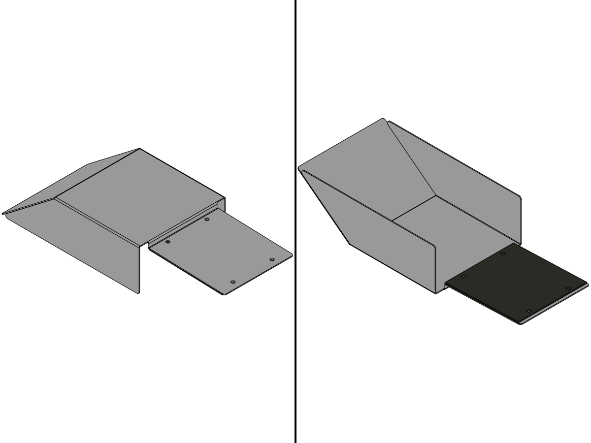

VF-1/2 X-Axis
아래 이미지를 참조하여 X축 모터용 VF-1/2 기계에서 모터 마운트 20-8056과 함께 사용할 수 있는 모터 마운트 커버를 확인하십시오.
모터 마운트
모터 마운트 커버
주문 부품 번호: 93-3828 및 지침은 서보 모터 마운트 커버 - 교체  절차를 참조하십시오.
VF-1/2 Y-Axis
아래 이미지를 참조하여 Y축 모터용 VF-1/2 기계에서 모터 마운트 20-8056과 함께 사용할 수 있는 모터 마운트 커버를 확인하십시오.
모터 마운트
모터 마운트 커버
주문 부품 번호: 93-3827 및 지침은 서보 모터 마운트 커버 - 교체  절차를 참조하십시오.

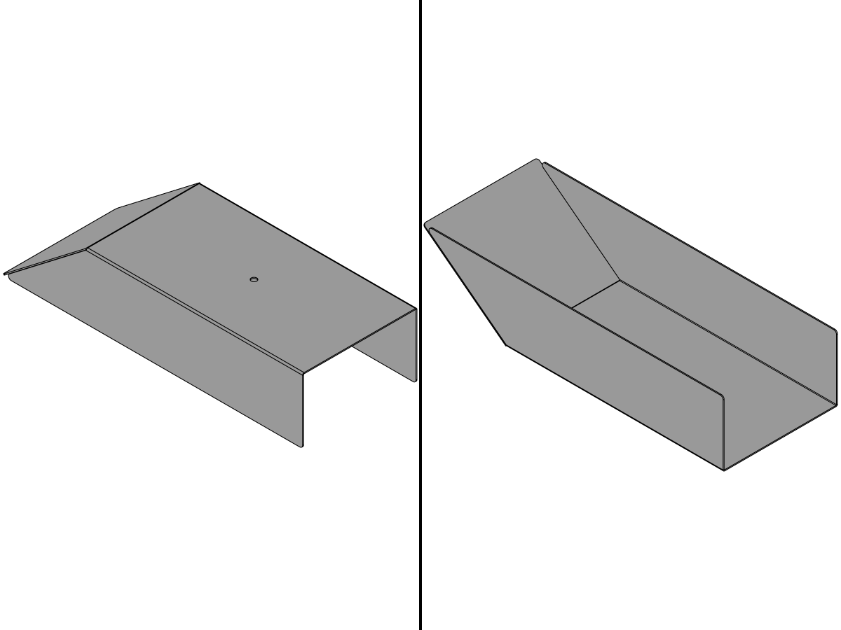

Medium VF & Large-VF/VR X-Axis Motors with Cables Pointing Down
아래 이미지를 참조하여 모터 케이블을 하단을 가리키는 중형 VF 및 대형 VF/VR X축에서 모터 마운트 20-0151B와 함께 사용할 수 있는 모터 마운트 커버를 확인하십시오.
모터 마운트
모터 마운트 커버
부품 번호 PN: 93-4767
아래 이미지를 참조하여 모터 케이블이 하단을 가리키는 중형 VF 및 대형-VF/VR X축에서 모터 마운트 20-10535 와 함께 사용할 수 있는 모터 마운트 커버를 확인하십시오.
모터 마운트
모터 마운트 커버
부품 번호 PN: 93-4768
Large VF/VR X & Y-Axis Motors with Cables Pointing To The Side
아래 이미지를 참조하여 X 및 Y축 모터 케이블이 측면을 가리키는 대형 VF/VR 기계에서 모터 마운트 20-0151B 와 함께 사용할 수 있는 모터 마운트 커버를 확인하십시오.
 중요: 이 커버는 Mistubishi 브랜드 서보 모터가 있는 구형 중형 VF 기계의 Y축에도 사용할 수 있습니다.
모터 마운트
모터 마운트 커버
부품 번호 PN: 93-4769
Medium VF Y-Axis & Large VF/VR X & Y-Axis Motors with Cables Point To The Side
아래 이미지를 참조하여 X 및 Y축 모터 케이블이 측면을 가리키는 VF/VR 기계에서 모터 마운트 20-10535 와 함께 사용할 수 있는 모터 마운트 커버를 확인하십시오.
중요: 이 커버는 Yaskawa 브랜드 Y축 모터가 있는 중형 VF 기계에서만 작동합니다.
모터 마운트
모터 마운트 커버
부품 번호 PN: 93-4770
