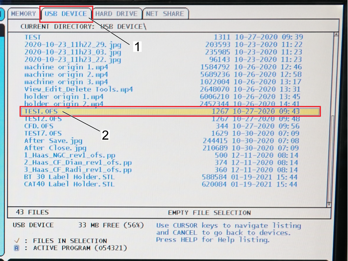

Carregar desvios - Controlo Haas clássico
  • Inserir USB
  • Prima [E-STOP]
  • Abra [LIST PROG]
  • Alterne para o separador USB [1]
  • Encontrar arquivo de deslocamento (terá extensão de arquivo .OFS) [2]
  • Prima [F4]
  • Selecione “Carregar Desvios” [1] e prima [ENTER]
  • Verifique se os desvios estão corretamente carregados na página de desvios [2].
