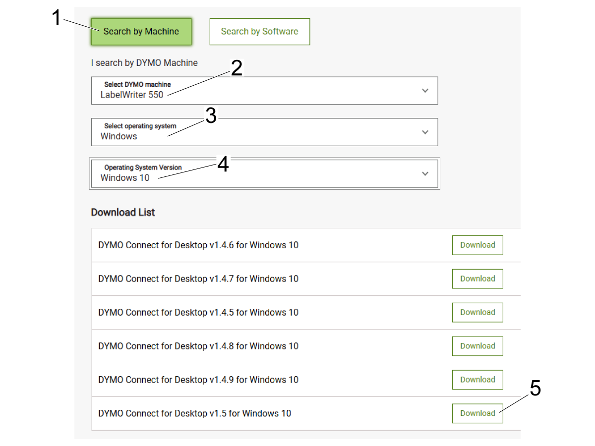

Defina as preferências da impressora
Na secção de impressora, existem dois menus pendentes: Impressora de etiquetas e Impressora A4
  • Defina a Impressora de etiquetas para o modelo que está conectado.
    • DYMO LabelWritter 450 ou DYMO LabelWritter 550 são as impressoras que são enviadas com a HTS 400.
  • Defina a Impressora A4 para Criador PDF
  • Pode alterar esta definição para acomodar uma impressora de papel caso opte por conectar uma.
Nota: Dois tamanhos de etiquetas são enviados com a HTS400. Certifique-se de que utiliza as etiquetas que são 1-4/10" x 3-1/2" e  DYMO Item # 30321. Isto será listado na parte de trás da etiqueta. O outro conjunto de etiquetas será menor e, se forem utilizadas, as informações não serão impressas corretamente.
As informações sobre etiquetas de substituição podem ser encontradas em 4.1 HTS400 - Manutenção.

Se HTS400 estiver ligado ao Wi-Fi e um teclado estiver ligado à HTS400, o software DYMO pode ser transferido diretamente para a unidade. Prima a tecla Windows no teclado para abrir o menu de início do Windows. Em seguida, abra um navegador de Internet.
No navegador, vá para o Centro de download de software DYMO. Selecione "Pesquisar por máquina" [1]. Nos menus suspensos, selecione "Gravador de etiquetas550" [2], " Windows [3] e " Windows 10" [4]. Em seguida, descarregue a versão mais recente do software [5].
Se o Wi-Fi ou um teclado não estiverem disponíveis. Vá para um computador separado e descarregue o software utilizando as mesmas instruções no parágrafo anterior. Assim que o ficheiro exe tiver sido descarregado, transfira-o para uma unidade USB.
