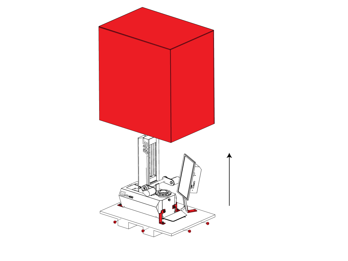

De krat openen:
Verwijder de zijschroeven aan elke kant van de kist om de houten wanden en het deksel eraf te tillen.  Verwijder de onderdelen van de spilkast.
De transportbeugels verwijderen:
Verwijder de rood aangegeven transportbeugels.

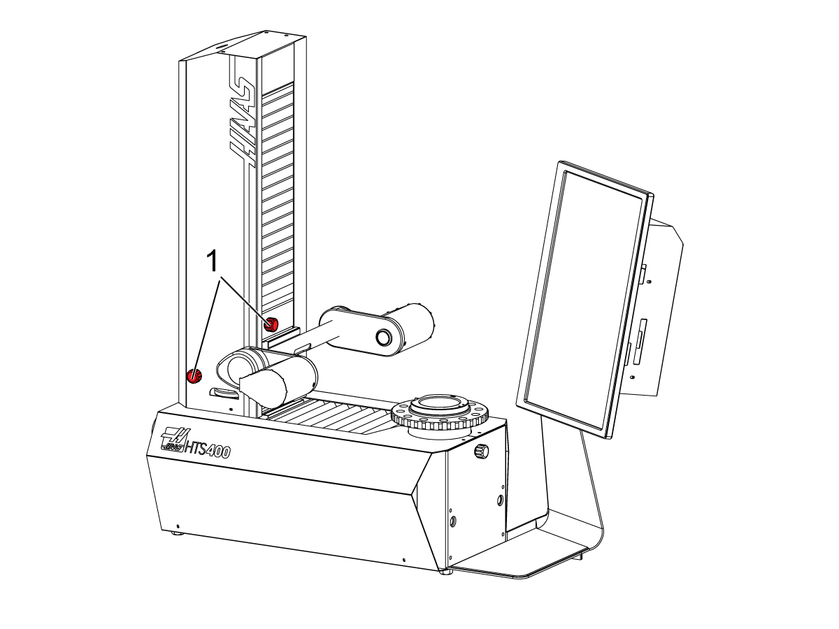

Ontgrendel de assen:
belangrijk: De volgende stappen moeten op volgorde worden uitgevoerd.  Als u stap C vóór B doet, komt de draad van de contrabalans van de poelie.
STAP A: Verwijder de vergrendelingsbeugel van de X-as.
STAP B: Verwijder de zeskantbout van het contragewicht.
STAP C: Verwijder de vergrendelingsbalk van de Z-as voordat u de assen verplaatst.

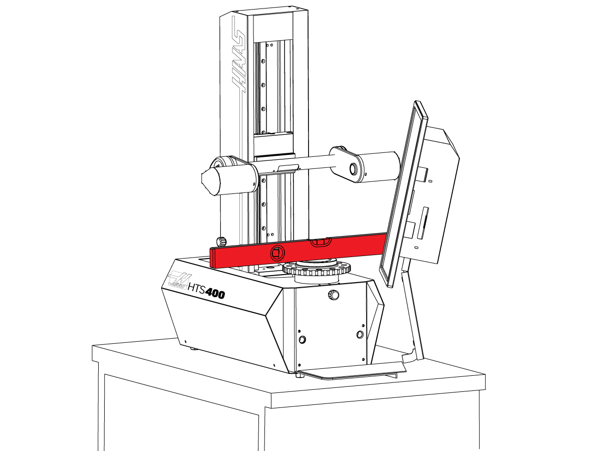

Niveau van de machine:
Zet de machine waterpas met behulp van een precisie-waterpas. Gebruik hiervoor de poten van de kast als er aanpassingen nodig zijn.

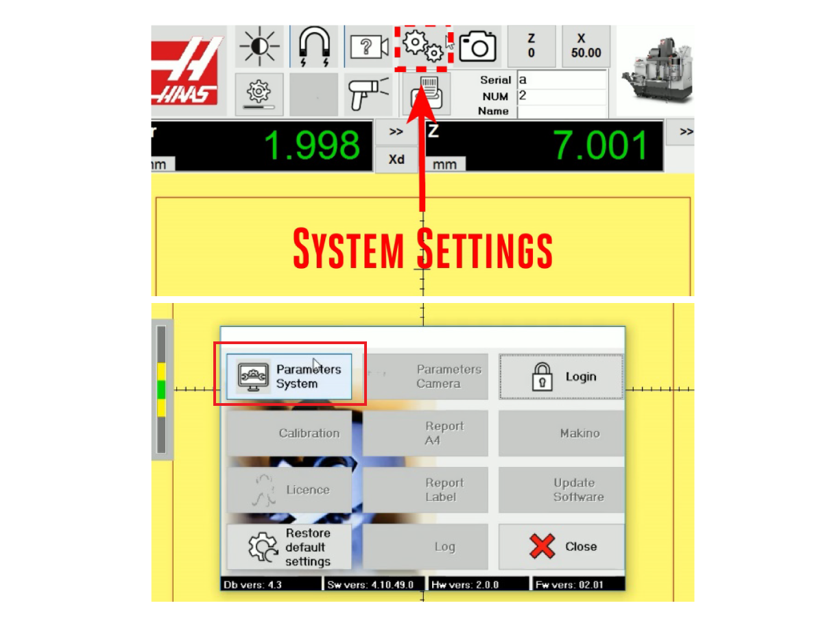

Open Systeeminstellingen
  • Open het venster met systeeminstellingen, te herkennen aan een pictogram met twee tandwielen.
  • Open Systeemparameters

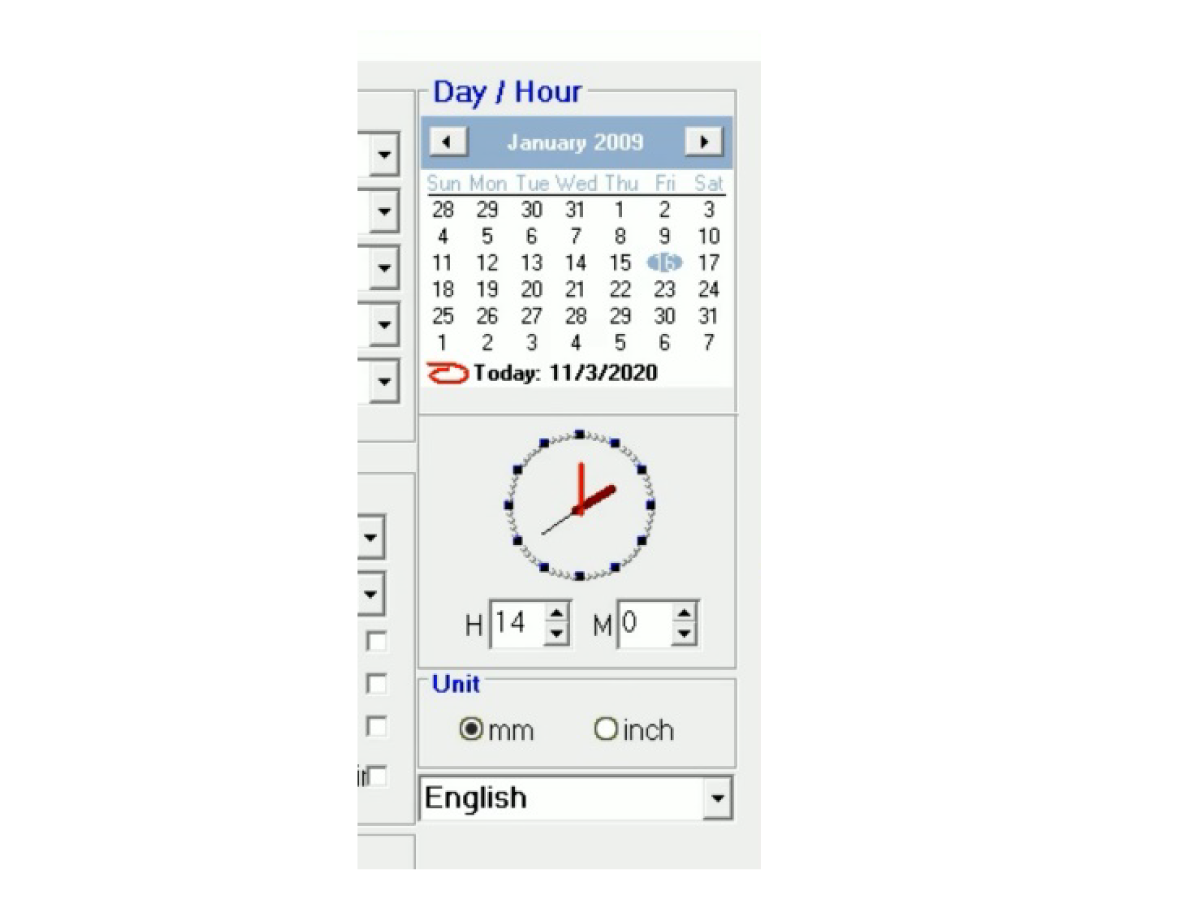

11
Stel datum, tijd en taal in
In het gedeelte voor printers zijn er twee vervolgkeuzemenu’s:
  • Stel in hetzelfde venster de huidige datum en tijd in.
  • Wijzig indien nodig de systeemtaal in het vervolgkeuzemenu.
  • Sluit Instellingen om de wijzigingen op te slaan

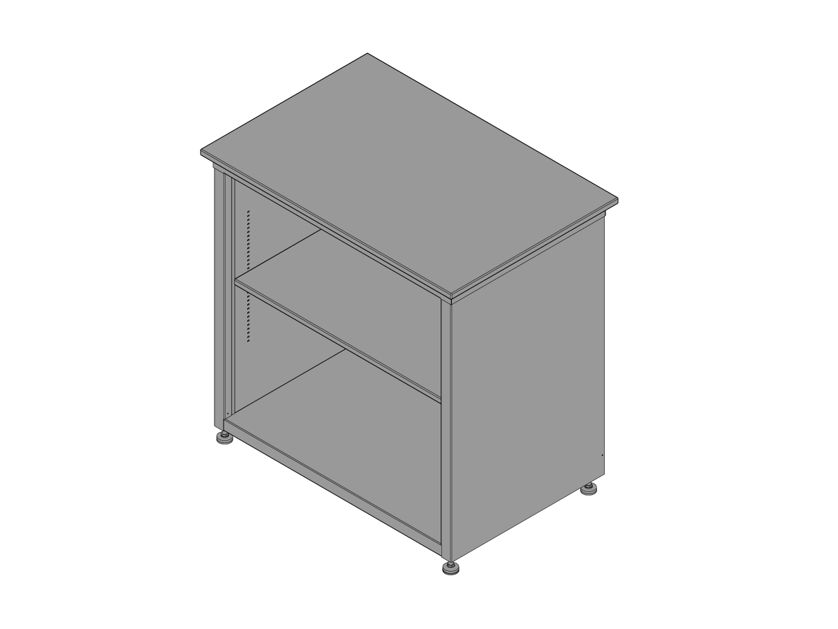

2.2 Onderkastmontage
HTS400 - Onderkastmontage
Inleiding
In deze procedure wordt beschreven hoe u de HTS400-onderkast monteert.
Hardware in kit:
  • (20) Schroeven
  • (20) Sluitringen
  • (4) Nivellerende glijdende beweging
  • (4) Plankclips

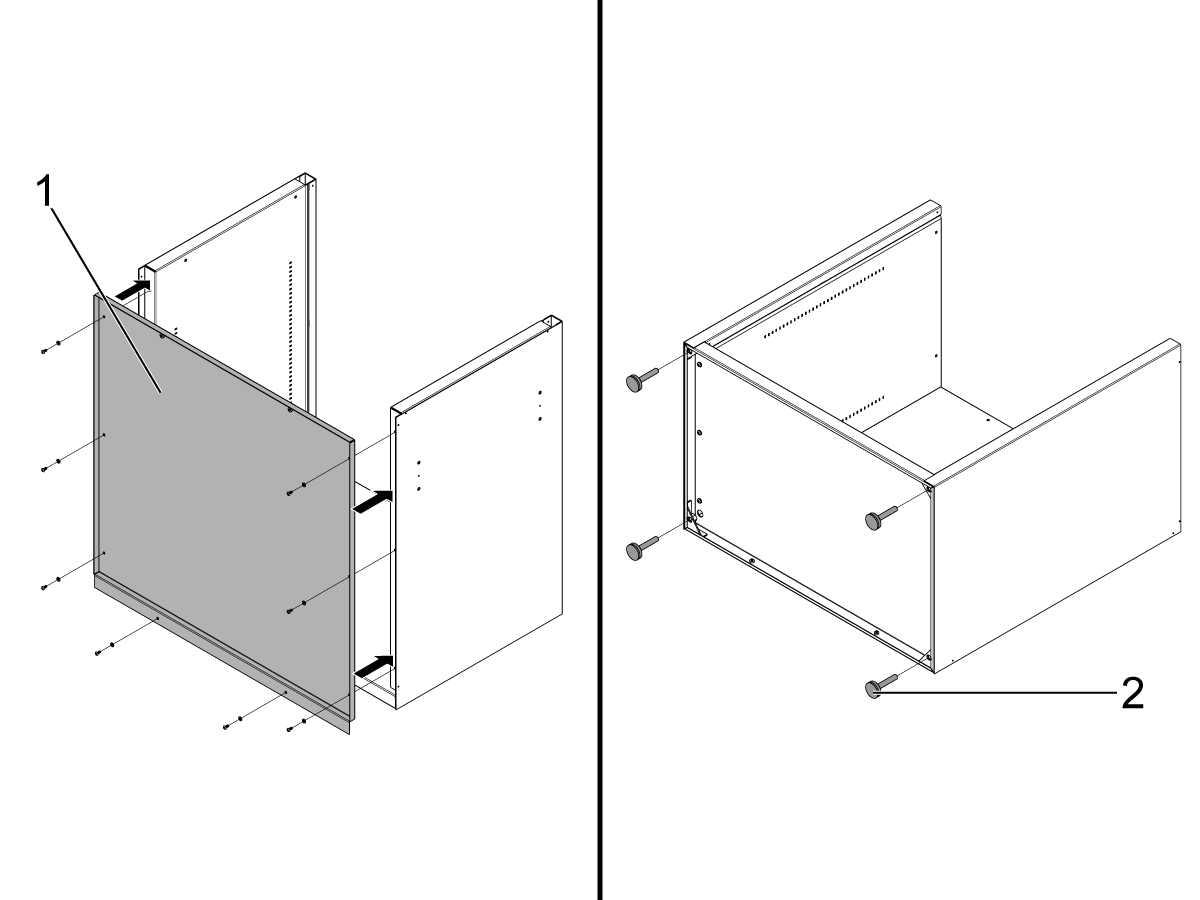

Installatie
Bevestig de zijpanelen van de kast [1] aan de basis [2] met behulp van (6) schroeven en (6) vulringen.
Bevestig het achterpaneel [1] met behulp van de (8) schroeven en (8) bijgeleverde vulringen.
Bevestig de (4) nivelleringsglijders [2] aan de onderkant van de kast.
Plaats het tafelblad [1] op de kast met de bijgeleverde (6) schroeven en (6) vulringen [2].

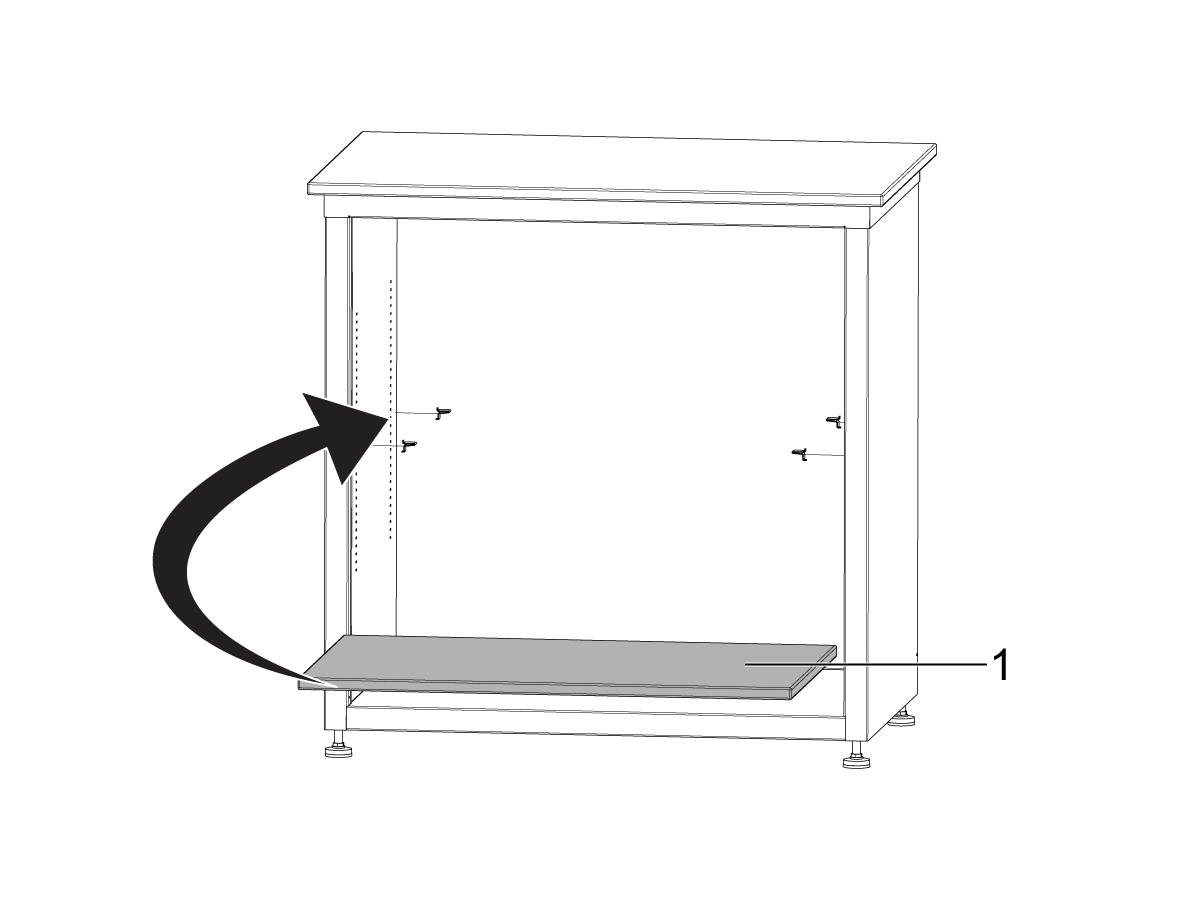

Installeer de (4) meegeleverde plankklemmen en plaats de plank [1] in de onderkast.

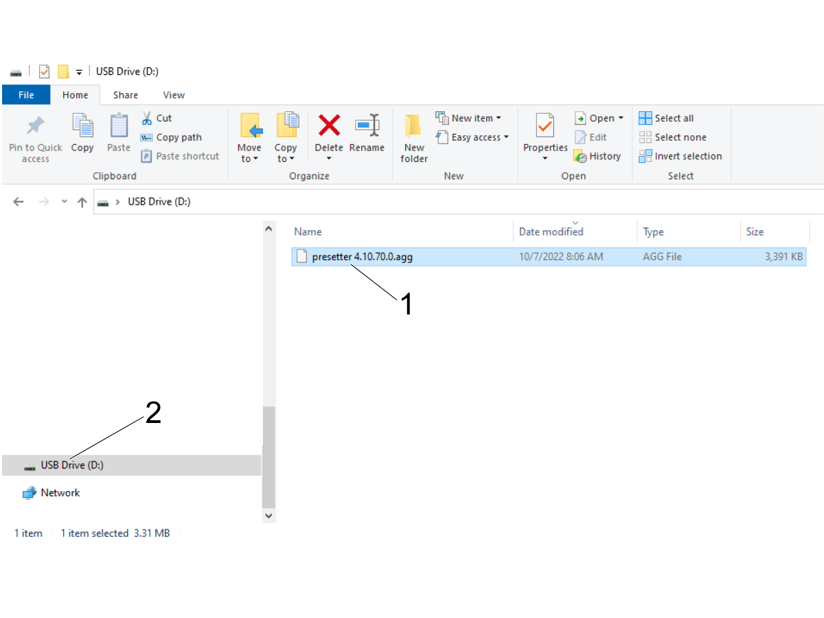

HTS400 Software-update
Download het zip-bestand en pak de bestanden uit.
HTS400 software- en printerupdate-bestanden. zip
Opmerking: Er zijn twee bestanden  .INF en  .agg .
.agg wordt gebruikt voor het bijwerken van de software van de gereedschapstaster en  . INF wordt gebruikt voor het bijwerken van de stuurprogramma's van de printer.
Laad elk bestand op een aparte USB-stick zonder andere bestanden.

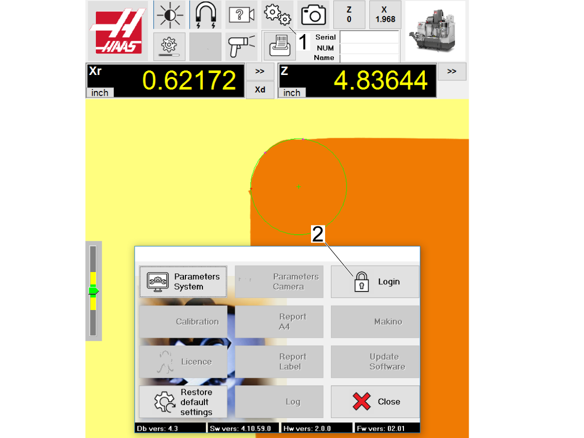

Voor deze procedure moet u zijn ingelogd in de servicemodus van de HTS400. Druk hiervoor op de instelknop bovenaan de HTS400 [1], druk vervolgens op de knop ‘Login’ [2] en gebruik het wachtwoord ‘233935’.
Als de knop ‘Afmelden’ aangeeft, druk er dan op om uit te loggen en druk er vervolgens opnieuw op om in te loggen met het wachtwoord ‘233935’. Dit controleert of de juiste modus actief is.
Als deze procedure wordt uitgevoerd zonder toetsenbord, dubbelklikt u op het tekstveld van het wachtwoord om een toetsenbord op het scherm weer te geven.

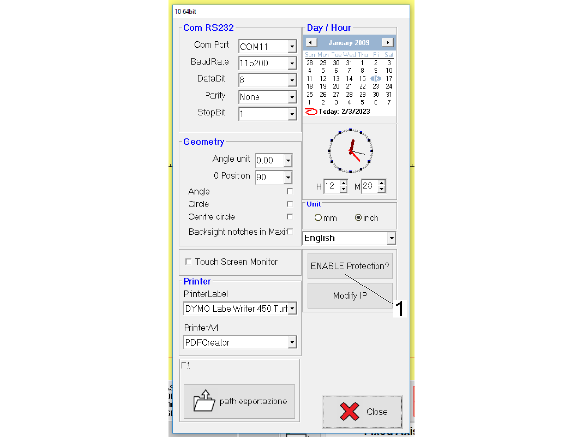

Klik op de knop Instellingen [1] op het hoofdscherm van de voorinstelling. Selecteer vervolgens Systeemparameters [2]
Zorg er binnen instellingen en systeemparameters voor dat de bescherming is uitgeschakeld. Controleer de beveiligingsknop [1].
Als de beveiligingen zijn uitgeschakeld, zegt de knop ‘Bescherming inschakelen?’ en u moet doorgaan.
Als beveiligingen zijn ingeschakeld, zegt de knop ‘Bescherming UITSCHAKELEN?’ Klik op de knop en bevestig deze keuze. Het systeem moet opnieuw worden opgestart om dit toe te passen. Als u dit doet, start u deze stap opnieuw om te controleren of de beveiligingen zijn uitgeschakeld.

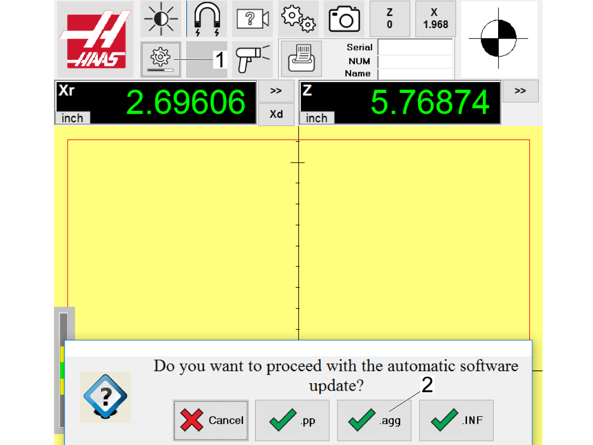

Druk op de knop Software bijwerken [1] bovenaan de pagina.
Druk op de knop .agg [2] in het pop-upmenu.
 Let op: Zodra de knop wordt ingedrukt, wordt een timer van 60 seconden gestart. Als de USB-stick in die tijd niet is geplaatst, wordt de update afgebroken en moet deze stap opnieuw worden gestart.
wisselplaat een USB-station met alleen het .agg-bestand en niets anders.
Belangrijk: De USB-stick moet worden aangesloten nadat de updateknop is ingedrukt en het aftellen is gestart. Als de USB-stick eerder is aangesloten, wordt deze niet gedetecteerd, de update mislukt en de foutmelding "USB-stick is niet gedetecteerd!" wordt gegenereerd.
Waarschuwing: Als er een ander bestand op de USB-stick staat, zal de update mislukken.

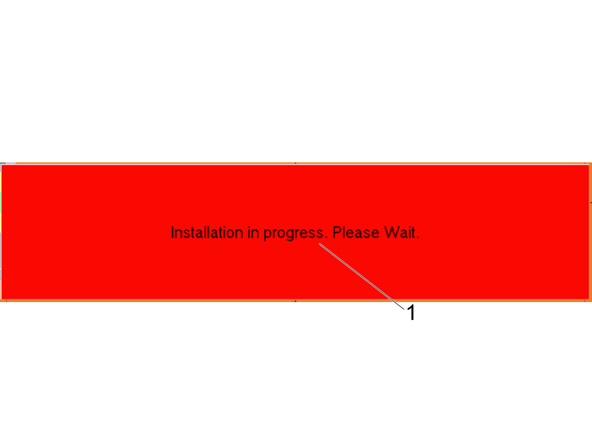

Tijdens de installatie geeft de machine [1] ‘Installatie wordt uitgevoerd’ weer. Wachten a.u.b."
Zodra de update is voltooid, wordt de HTS400 automatisch opnieuw opgestart.
De HTS400 geeft een bericht weer dat aangeeft dat het is voltooid. Als er een bericht verschijnt, drukt u op ‘OK’ [2] om het bericht te wissen.

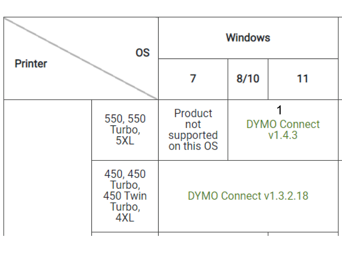

Als HTS400 is verbonden met wifi er een toetsenbord op de HTS400 is aangesloten, kan de DYMO-software rechtstreeks op het apparaat worden gedownload. Druk op de Windows-toets op het toetsenbord om het Windows-startmenu te openen. Open vervolgens een internetbrowser.
Ga in de browser naar de DYMO-compatibiliteitstabel en download DYMO Connect v1.4.3.
Als wifi of een toetsenbord niet beschikbaar is. Ga naar een aparte computer, ga naar de DYMO-compatibiliteitstabel en download de DYMO-software. De HTS400 gebruikt Windows 10 als besturingssysteem, dus selecteer DYMO connect v1.4.3.

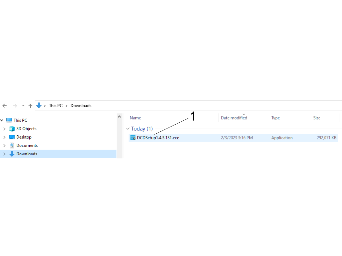

wisselplaat de USB-stick met het DYMO exe-bestand in de HTS400. Hierdoor wordt de bestandsverkenner geopend. Dubbelklik op het exe-bestand om het uit te voeren. U wordt gevraagd waar u de DYMO-software installeert, de standaardlocatie gebruikt en noteert.
Tijdens het installatieproces moet de HTS400 opnieuw worden opgestart. Nadat het opnieuw opstarten is voltooid, start u de DYMO-software niet onmiddellijk opnieuw op. Sluit eerst de DYMO-printer aan op de HTS400. Zorg er vervolgens voor dat u nog steeds bent ingelogd op de HTS400 met het servicewachtwoord. Zie stap 2. Als de knop ‘Log in’ u moet inloggen met het wachtwoord ‘233935’. Als de knop ‘Afmelden’ aangeeft, is er geen actie vereist.
Plaats de USB-stick opnieuw in de HTS400 om de bestandsverkenner op te halen. Dubbelklik vervolgens op het exe-bestand om het uit te voeren en de installatie te voltooien.
Als het toetsenbord en de wifi beschikbaar zijn
Als het DYMO exe-bestand rechtstreeks naar de HTS400 is gedownload. Gebruik de bestandsverkenner om te navigeren naar de locatie waar deze is gedownload. Dubbelklik vervolgens op het exe-bestand om het uit te voeren. U wordt gevraagd waar u de DYMO-software moet installeren, de standaardlocatie moet gebruiken en noteer het.
Druk op de Windows-knop om het startmenu te openen en de bestandsverkenner te openen. Ga vervolgens naar de locatie waar de DYMO-exe is gedownload en dubbelklik er opnieuw op om de installatie te voltooien.

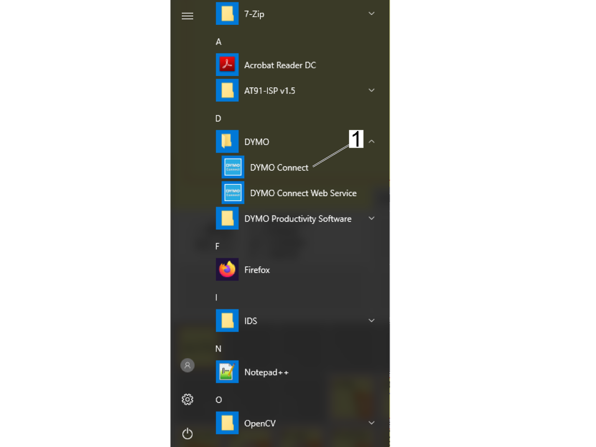

Wanneer de installatie is voltooid, moet deze automatisch de app openen. Als het niet automatisch wordt geopend, kunt u op de Windows-knop drukken, naar de ‘D’-sectie van het Windows-menu navigeren en de DYMO Connect [1]-app in de DYMO-map selecteren.
Als een toetsenbord niet beschikbaar is, trek dan de USB-stick uit en plaats deze terug. Hierdoor wordt de bestandsverkenner geopend. Navigeer in de bestandsverkenner naar de locatie waar DYMO Connect is geïnstalleerd. Dit zou in de vorige stap moeten zijn vastgelegd.
12
Met behulp van de DYMO Connect-app moet de linkerbenedenhoek [1] over de beschikbare printer beschikken. Als de printer niet beschikbaar is, koppelt u beide draden voor de printer los en maakt u opnieuw verbinding. Zorg ervoor dat het is ingeschakeld, labels heeft en dat de doorvoer klaar is.
Gebruik de Dymo Connect-software om een basislabel te maken en een testafdruk uit te voeren [2].
