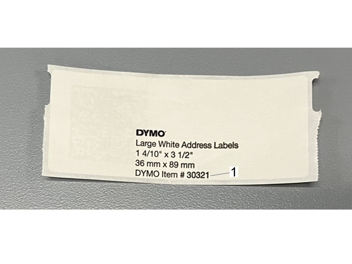

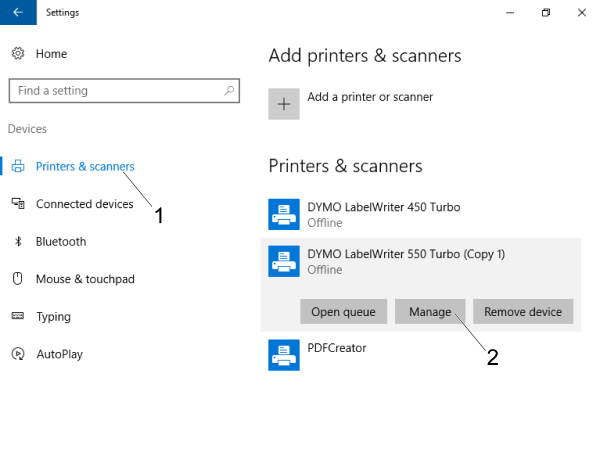

Label Printing troubleshooting
Entre no modo de serviço selecionando as opções de configuração na interface principal [1], prima início de sessão [2] e introduza a palavra-passe de serviço “233935”.
Se um teclado não estiver ligado, clique duas vezes na caixa de texto da palavra-passe. Isto irá apresentar um teclado no ecrã.
Se a HTS400 não estiver no modo de serviço, o software HTS não permitirá que outros programas sejam apresentados à frente.
Prima a tecla Windows no teclado e, em seguida, clique no botão de definições [1].
No menu de definições, selecione "Dispositivos" [1].
No menu de dispositivos, selecione “Scanners e Impressoras” [1]. Em seguida, selecione a impressora que está conectada à HTS400. Neste caso, é o "Denominador de etiquetas DYMO 550 Turbo". Selecione "Gerir" [2] para ajustar as definições da impressora.
Selecione “Preferências de impressão” [1], depois “Avançadas” [2]. Na árvore de opções, certifique-se de que “Papel/Saída” [3] é expandido, pois isso mostrará o menu suspenso “Tamanho do papel” [4]. No menu pendente, selecione “30321 Endereço grande”, uma vez que este é o tamanho especificado nas etiquetas.
6
Verifique se está a ser utilizado o tamanho de etiqueta correto. O número de peça DYMO e as dimensões da etiqueta estão impressos na parte de trás [1]. O número de item correto DYMO é #30321 e as dimensões corretas são 1 4/10" x 3 1/2" (36 mm x 89 mm).
