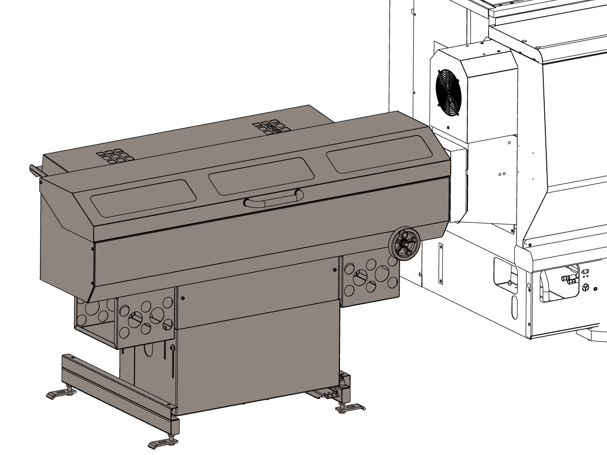

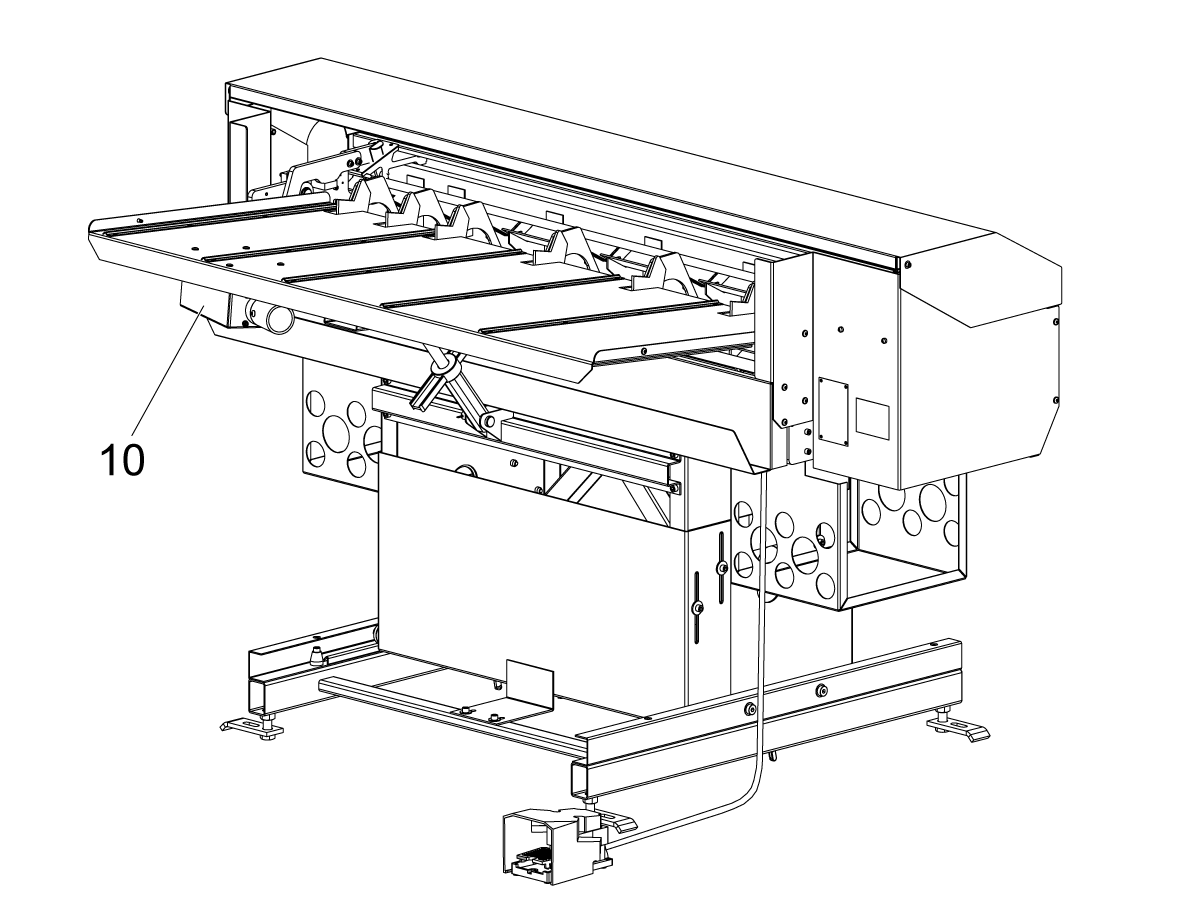

6.1 ALIMENTAÇÃO DE BARRA – Características
Haas Bar Feeder - Features
A configuração da alimentação de barra consiste nas seguintes tarefas:
Configuração do torno:
  • Instale o liner do spindle correto para a sua aplicação.
  • Configure o dispositivo de aperto corretamente para uma aplicação de alimentação de barra.
Configuração da barra:
  • Carregar stock de barra.
  • Ajuste o ângulo da bandeja de carga (se necessário).
  • Ajuste a altura da bandeja de transferência ao diâmetro da barra.
  • Instale a biela adequada.
  • Configure as variáveis do avanço da barra.

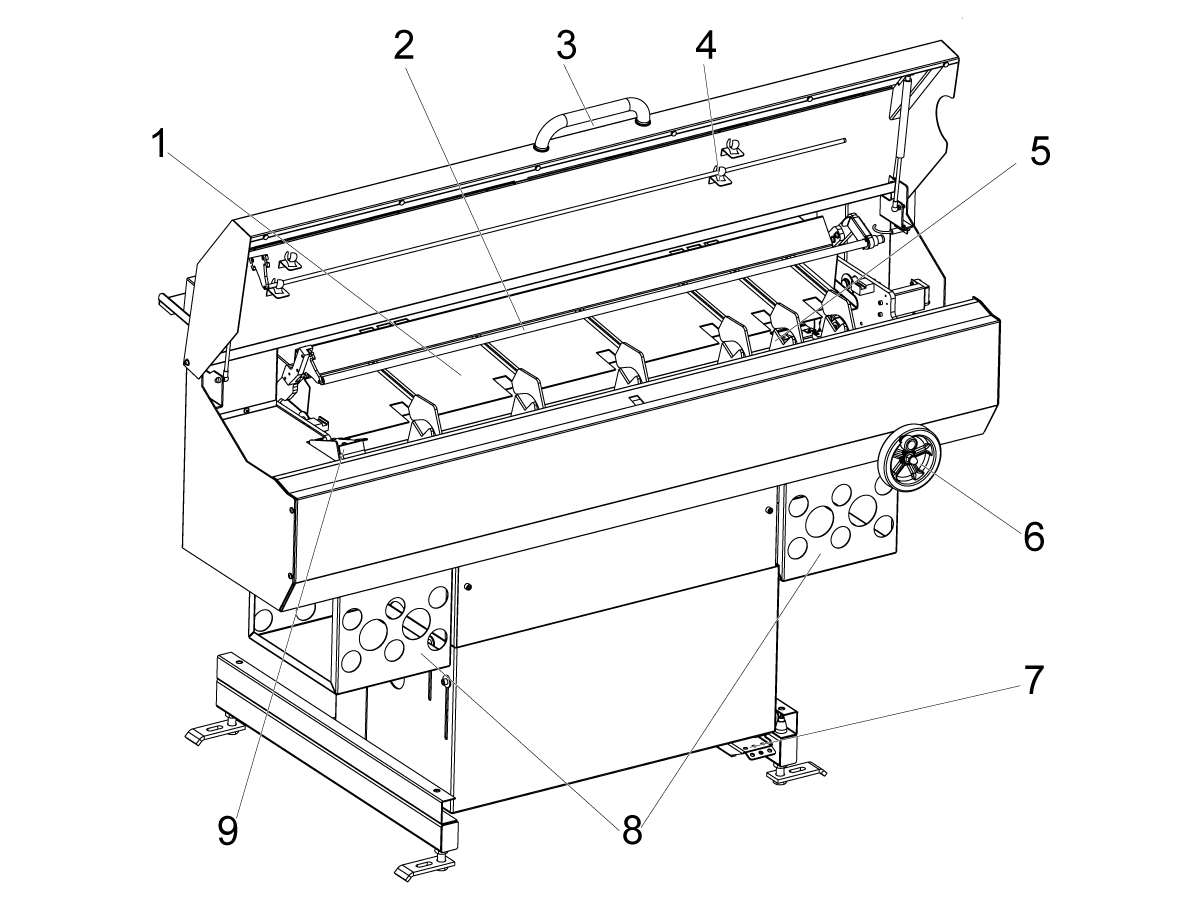

  1. Bandeja de carga
  2. Biela
  3. Pega da Tampa do Configurador
  4. Armazenamento da Biela
  5. Mecanismo de carga
  6. Roda de Ajuste da Bandeja de Transferência
  7. Pedal de libertação
  8. Armazenamento do Liner do Spindle
  9. Empurrador
    10. Dispositivo de chanfragem

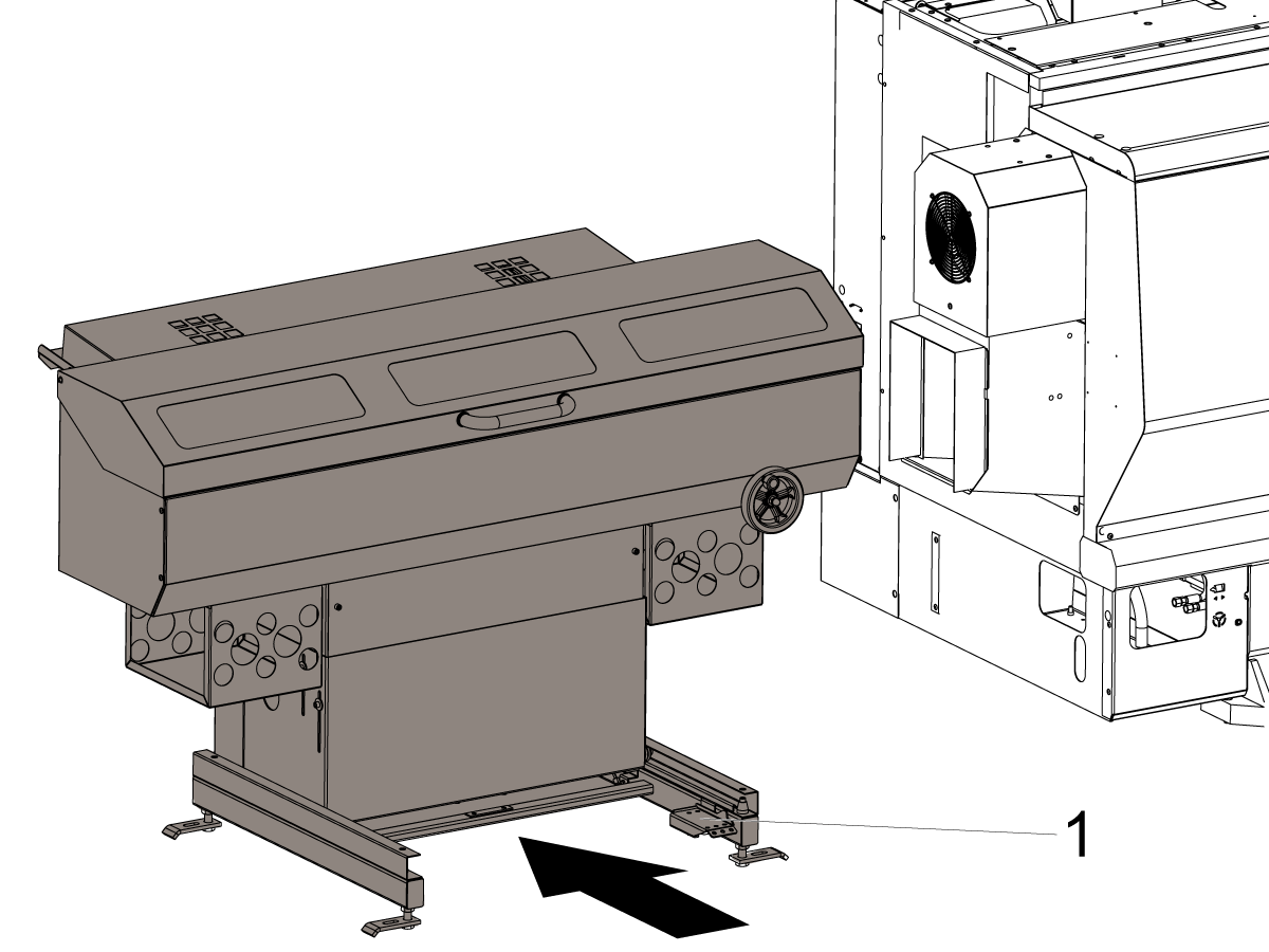

6.2 ALIMENTAÇÃO DE BARRA - POSIÇÕES
Bar Feeder - Positions

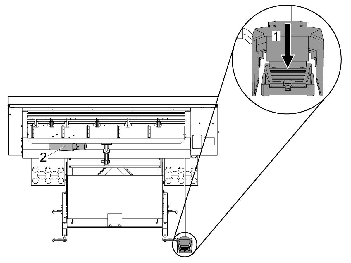

Posição Alimentar / Auto: Esta é a posição normal de operação da barra de incrementos. Poderá comandar o movimento da Barra de Incrementos a velocidade reduzida com a tampa aberta. Nesta posição, poderá configurar a sua aplicação da barra de incrementos, verificar e ajustar o alinhamento da altura da bandeja e executar a sua aplicação.
Bloqueio / Posição de configuração do torno: Pressione o pedal de libertação [1] na base e, em seguida, empurre a alimentação de barra para trás. Este modo inativa o movimento da Barra de Alimentação. Com a alimentação de barra nesta posição, o utilizador terá acesso facilitado para comutar o liner do spindle, limpeza do coletor de refrigeração e executar outras tarefas no spindle do torno.

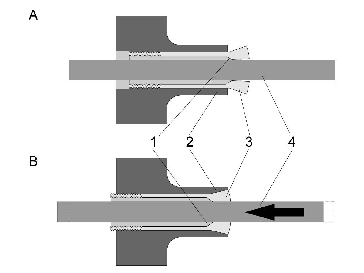

6.3 ALIMENTAÇÃO DE BARRA - Dispositivo de aperto
Bar Feeder - Workholding
Para aplicações de alimentação de barra, é necessário uma pinça de fixação de devolução. A barra de incrementos segura a biela no seu lugar enquanto que o tubo do torno fixa. Se o colar não empurrar a barra contra a biela enquanto o tubo a fixa, poderá ocorrer uma variação de comprimento e não se consegue garantir a precisão.
Nota: O seu colar deverá ter também uma entrada chanfrada para uma alimentação de barra suave.
[A] Pinça de fixação solta
[B] Pinça de fixação apertada
[1] Entrada da pinça de fixação chanfrada
[2] Corpo do fecho da pinça de fixação
[3] Pinça de fixação
[4] Stock de barra
Para instruções de instalação, consulte o Manual de Operador do Torno e a documentação que acompanha o seu dispositivo de perto.

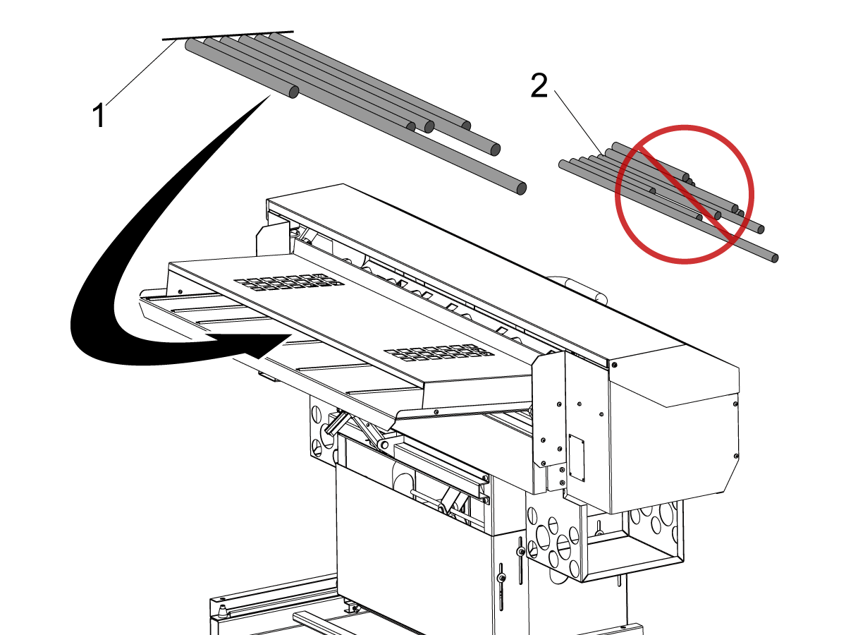

6.5 ALIMENTAÇÃO DE BARRA - Barras de carga
Bar Setup - Load Bars
Assegure-se de que as barras que usa são adequadas para a sua configuração:

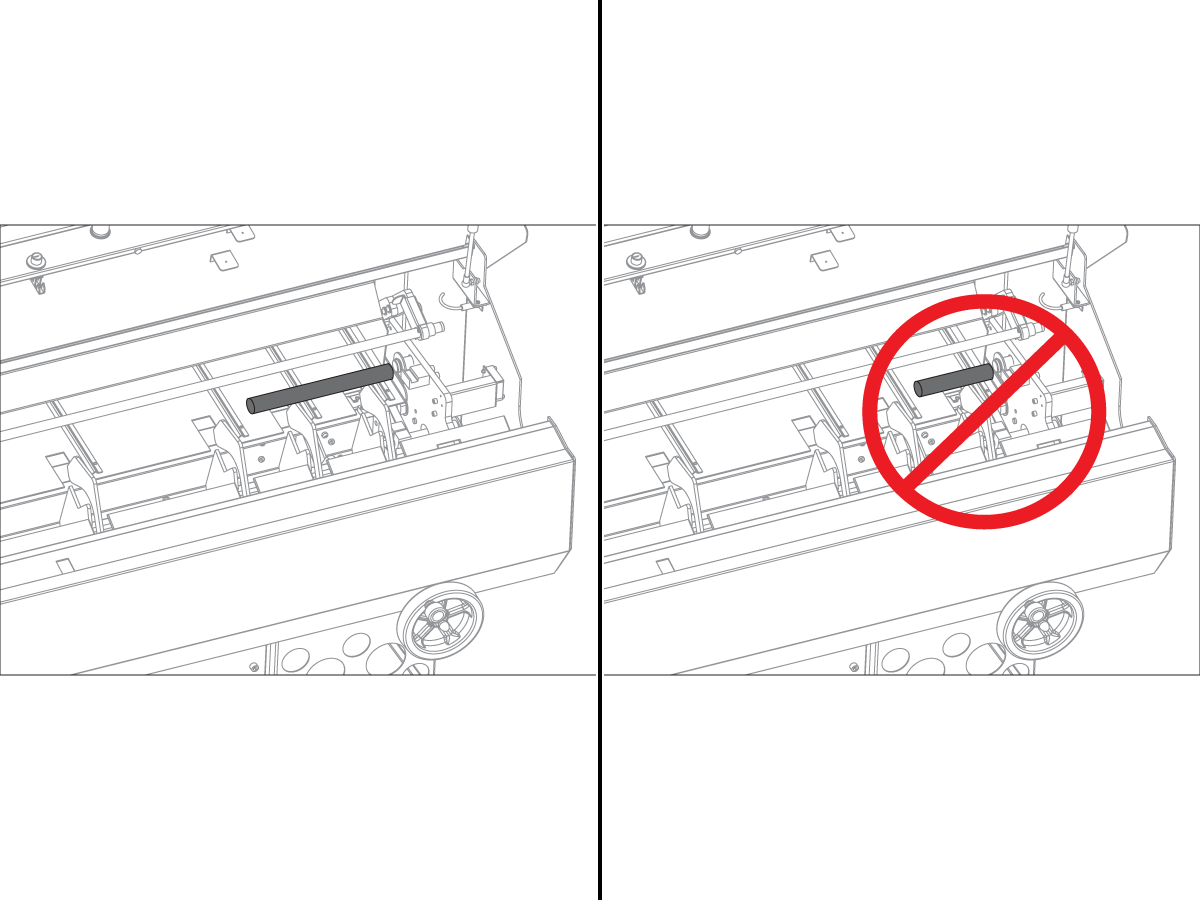

  • Teste se o stock de barra cabe no liner do spindle. O alinhador deverá encaixar na barra mas deixar uma folga para que a barra passe livremente. Use um liner diferente, se necessário.
  • Para determinar o comprimento mínimo de barra: Meça a distância entre a extremidade da bandeja de transferência e o alinhador do fuso do torno. Multiplique esta distância por 2.25. Cada barra deverá ser, pelo menos, do comprimento do resultado. Por exemplo, se a distância entre a extremidade da bandeja de transferência e o spindle do torno for de 6,75" (171 mm), cada barra deve ter pelo menos 15,2" (386 mm) de comprimento.
  • O stock de barra deve ser direito.
  • Acrescente um chanfro ao terminal da barra para melhor alimentação inicial. O terminal da barra não deverá ter arestas afiadas.
  • O stock de barra deverá ser quadrado em esquadria no ponto em que contacta com o empurrador da barra para evitar protrusões ou variação do comprimento.
  • O stock de barra não deverá estender-se para além do liner do spindle.
  • Os stocks de barra de maiores diâmetros e mais pesados devem ser inferiores a 36" (813 mm).
  • É uma boa prática limpar as barras antes de carregá-las. A sujidade e detritos aumentam o desgaste do liner e também podem ficar presos no liner.
Carregue as barras individualmente na bandeja de carga numa camada isolada. Empurre barras mais curtas em direção ao torno. Não deixe as barras acumularem-se. Se as barras rebolarem umas sobre as outras à medida que as carrega, ajuste a bandeja de carga para um ângulo mais pequeno.
Exemplo de Carregamento de Barra. Alinhe as extremidades dianteiras das barras com a extremidade da bandeja[1]. Não empilhe as barras[2].

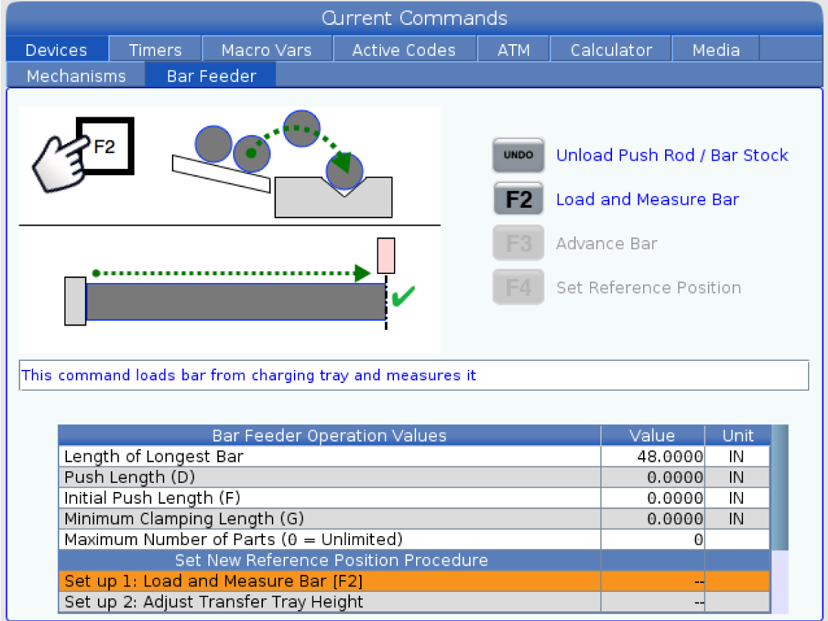

6.8 Alimentação de barra - Configuração NGC
Bar Feeder - NGC Setup
Prima [CURRENT COMMANDS] e navegue até à página de alimentação de barra no separador de Dispositivos.
  1. Digite o comprimento da barra mais longa que será usada.
  2. Digite o valor da face de corte até ao comprimento de pressão final desejado (D).
  3. Digite o valor do comprimento inicial de pressão (F).
  4. Digite o comprimento mínimo de fixação ou o comprimento remanescente (G). Certifique-se de deixar comprimento suficiente para segurar com segurança o material na bucha.
  5. Introduza o número máximo de peças a executar. Digite um valor de 0 para peças ilimitadas.
Use a seta do cursor para baixo para navegar entre as etapas.
  1. Prima [F2] para carregar e medir o stock de barra . Tenha a certeza de que apenas uma barra carrega.
  2. Ajuste a altura da bandeja de transferência para que o material deslize suavemente no liner do spindle.
  3. Prima [F3] para avançar o stock de barra para a bucha.
  4. Prima [HANDLE JOG] e faça o deslocamento manual do stock de barra para a face da bucha.
  5. Pise no pedal para fixar a bucha.
  6. Prima [F4] para definir a posição da face da bucha e alimentar o stock de barra para o comprimento de pressão inicial.

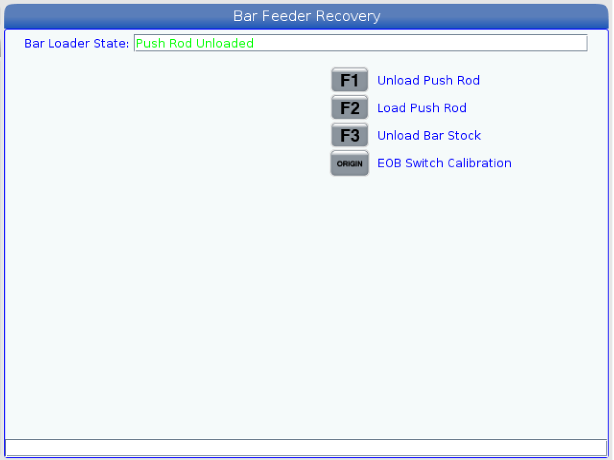

Bar Feeder - NGC Recovery
Prima o botão [RECOVERY] para aceder ao modo de recuperação da alimentação de barra.
A caixa de estado do carregador de barras mostrará a posição da biela. Se exibir uma posição insegura, use as setas de cursor para cima / para baixo para colocar o carregador na posição.
Use os outros comandos de função conforme necessário.
A calibração do comutador EOB só precisa de ser executada na primeira instalação, ou se o sensor EOB, o interruptor residencial ou o trolley forem desmontados ou substituídos.
6.9 Alimentação de barra - Carregamento de barras curtas
Bar Feeder - Loading Short Bars
Maquinação de barras curtas:
  1. Abra a porta da alimentação de barra e coloque a barra curta no tabuleiro de carregamento. Certifique-se de que a barra é suficientemente comprida para que pelo menos dois dos braços de recolha possam pegar na barra. Caso contrário, a barra poderá não carregar corretamente.
  2. Feche a porta da alimentação de barra.
  3. Prima o botão [CURRENT COMMANDS] e navegue até ao separador da alimentação de barra.
  4. Prima o botão [F2]. A alimentação de barra irá carregar e medir a barra.
  5. Abra a porta da alimentação de barra e remova a barra curta da bandeja da alimentação de barra-
  6. Abra a porta do operador e carregue manualmente a barra através da bucha.
  7. Prima o botão [F3]. A alimentação de barra irá carregar a biela e avançar a barra.
  8. Prima o botão [HANDLE JOG] e faça o deslocamento manual da barra lentamente até que a barra esteja alinhada com a bucha ou com a face da pinça de fixação.
  9. Pise no pedal da bucha para fixar a barra.
  10. Prima o botão [F4] para definir a posição de referência. Uma janela pop-up irá mostrar a barra de Avançar para o comprimento inicial? Prima [Y] ou [N] para avançar a barra. Repita estes passos para a próxima barra curta.
6.10 ALIMENTAÇÃO DE BARRA – Dispositivo de chanfragem
Operation
Se equipado e ainda não instalado, siga o procedimento Dispositivo de chanfragem da alimentação de barra para instalar o Dispositivo de chanfragem da alimentação de barra.
Preparar o seu stock de barra com um chanfro remove as rebarbas e garante uma carga adequada.
Pise no pedal [1] para iniciar o dispositivo de chanfro [2].
 Nota: o dispositivo de chanfragem [2] continuará a funcionar enquanto o pedal [1] estiver engatado.
Segure o stock de barra redonda [1] firmemente com ambas as mãos e insira uma extremidade na ferramenta de corte de chanfro [2].
Empurre o stock de barra [1] para a ferramenta de corte [2] enquanto o pedal está engatado até ser alcançado um chanfro mínimo de 0,05".
Coloque a barra com chanfro na mesa de carregamento [3] e repita o processo com a nova barra.
Desengate o pedal para desligar o dispositivo de chanfro.
