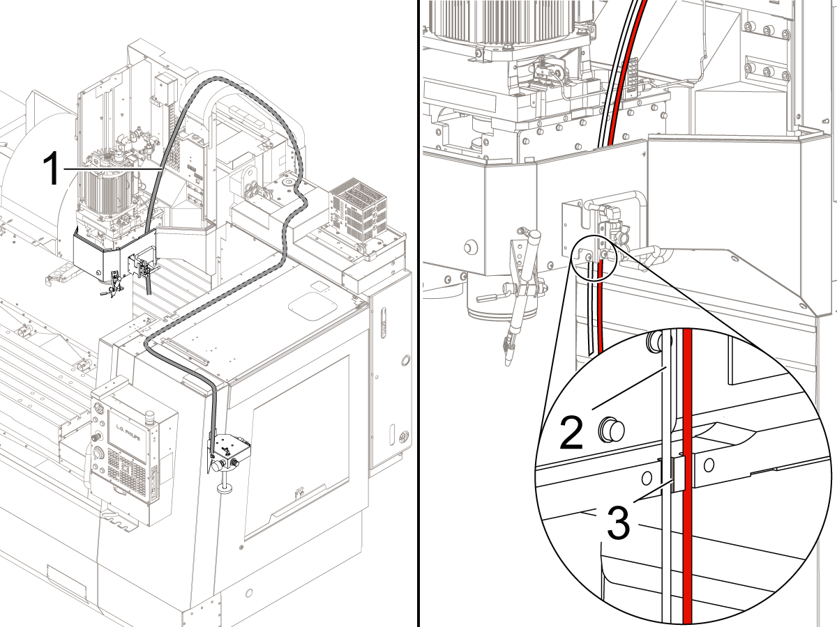

Ručným pomalým posuvom posúvajte osi, aby ste umožnili úplný prístup ku všetkým hardvérom pripájajúcim horný kryt hlavy vretena.
Odstráňte horný kryt hlavy vretena.

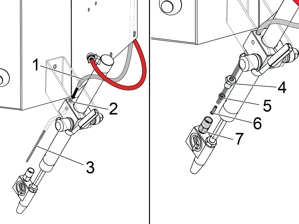

Nainštalujte priehľadnú 1/4" MQL olejovú rúrku [1] cez držiak kábla a káblové kanály, ako je znázornené na obrázku. Odviňte priehľadnú "5/32MQL hadičku oleja, ktorá je pod krytom hlavy vretena a pripojte ju k tlačnej spojke na 1/4" rúrke.
Číru olejovú trubicu 5/32" MQL [2] preveďte cez drážku [3] v odliatku hlavy vretena.
Poznámka: Udržiavajte spojku, ktorá spája priehľadné 1/4" a 5/32" trubice vo vnútri krytu hlavy vretena.
Namontujte horný kryt hlavy vretena.

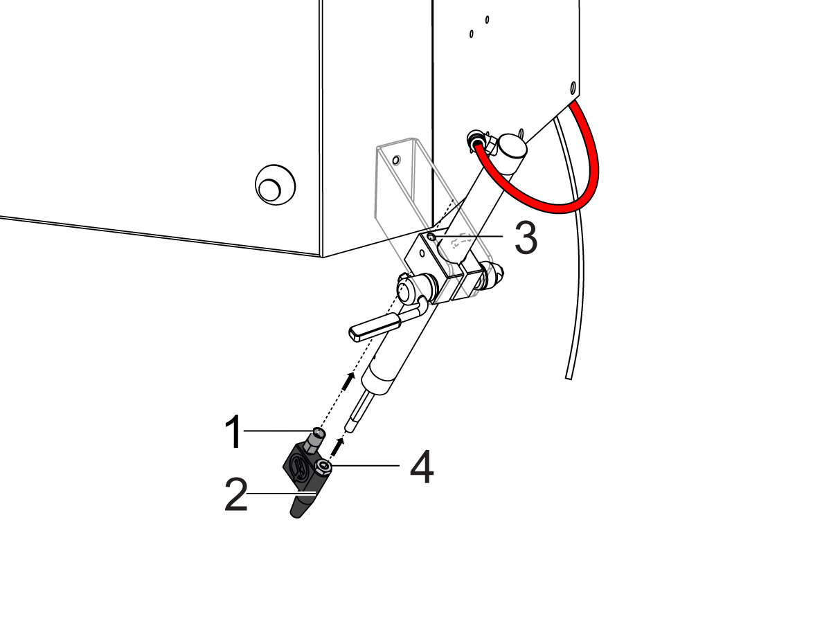

Pripojte druhý koniec 1/4" priehľadnej rúrky k portu na výstup oleja [1] na zostave zásobníka MQL.
6
Zarovnajte spätný ventil [1] na rozprašovači MQL [2] s priechodným otvorom na svorke valca [3].
Nainštalujte rozprašovač MQL do AAG pomocou zaisťovacej matice [4].
 Poznámka:Pre AAG so závitom vo vnútri valca použite rovnú mosadznú armatúru dodanú so súpravou. Zlikvidujte poistnú maticu.
7
Prevlečte priehľadnú hadičku MQL na olej [1] cez otvor [2] v svorke valca pre AAG.
Nainštalujte mosadznú rúrku [3] do priehľadnej rúrky oleja MQL [1].
Nainštalujte kompresnú maticu [4], objímku [5] a vložku [6] do trubice.
Pripojte kompresnú maticu [4] k spätnému ventilu [7] na rozprašovači MQL.

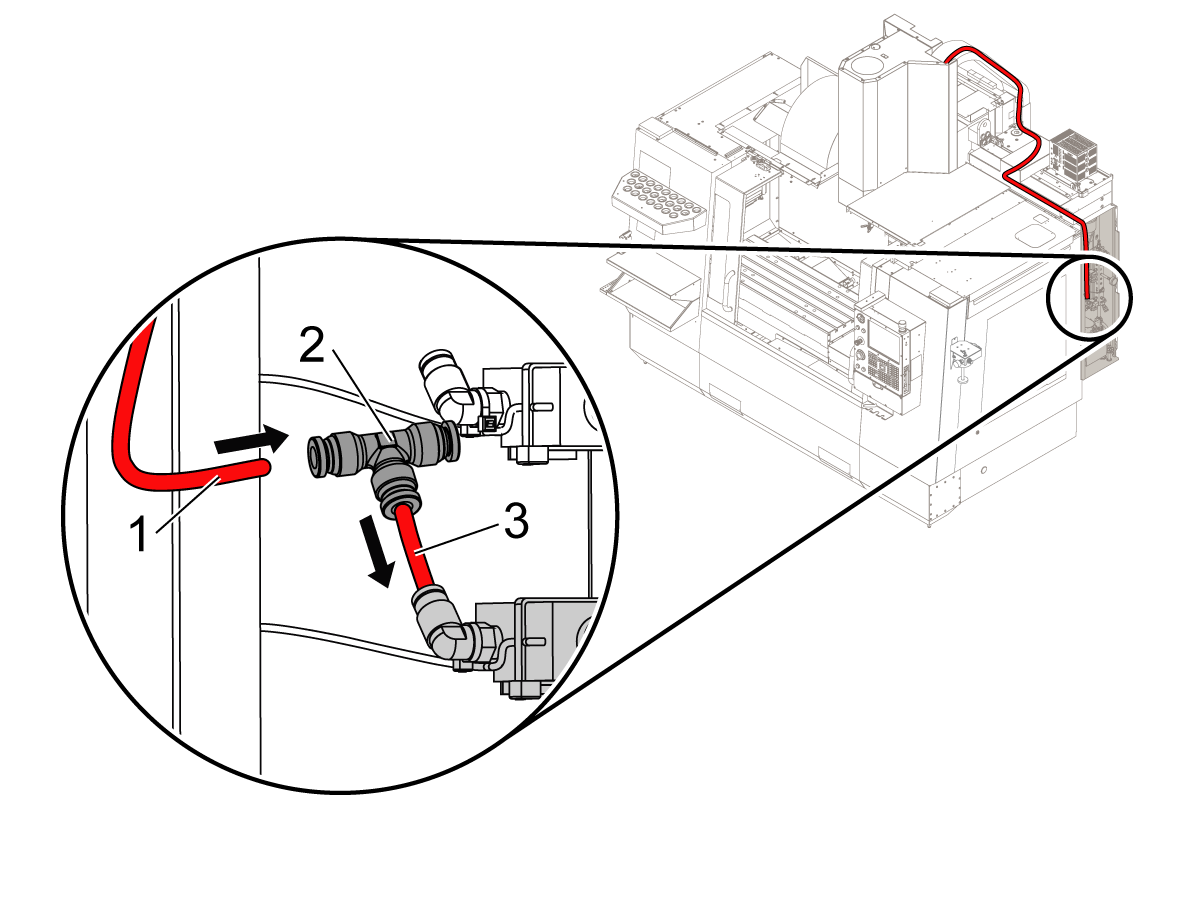

Odpojte červenú trubicu od solenoidu AAG na paneli mazania.
9
Odrežte 2" kusy červenej trubice [3].
Na montáž tvarovky T [2] do solenoidu AAG použite kúsok trubice.
Pripojte trubicu AAG [1] k jednému z portov na tvarovke T.

Veďte červenú 1/4" trubicu [3] z mazacieho panela do zostavy zásobníka MQL. Použite (3) káblové zväzky a (3) magnetické držiaky káblov.
Pripojte trubicu [5] k druhému portu T-spojky [4].
Druhý koniec trubice[2] pripojte k portu na prívod vzduchu prepínacieho ventilu na zostave zásobníka MQL.

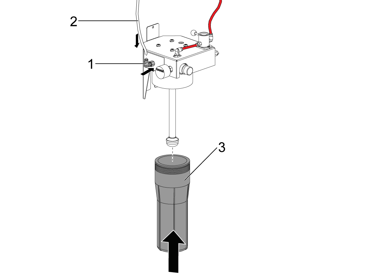

Vyberte nádrž [1] zo starej zostavy.
Odpojte vzduchovú a olejovú rúrku od zostavy a potom odstráňte zvyšok zostavy MQL [2] zo stroja.
Vyberte misku zásobníka [1] zo zostavy olejovej nádrže MQL.
Pripojte prepínací ventil [2] pomocou dodaných orechov [3]
Nainštalujte novú zostavu olejovej nádrže MQL [4].

Nainštalujte priehľadnú 1/4" MQL olejovú rúrku [1] cez držiak kábla a káblové kanály, ako je znázornené na obrázku. Pripojte koniec priehľadnej rúrky oleja " 5/32MQL, ktorá bola pripojená k pôvodnej zostave MQL, k spojke spojky na 1/4" trubici. Na vedenie drôtu vo vnútri krytu hlavy vretena použite suchý zips.
 POZNÁMKA: Poznámka:Udržiavajte upevnenie, ktoré spája priehľadné 1/4" a 5/32" trubice vo vnútri krytu hlavy vretena.

Z priehľadnej rúrky MQL odstráňte rozprašovač MQL [1], vložku [3] objímku [4], kompresnú maticu [5] a mosadznú trubicu [6].
Vytiahnite priehľadnú hadičku na olej [8] zo svorky valca [7] a  odrežte ktorúkoľvek z upchatých priehľadných hadičiek.
Vytiahnite čistú priehľadnú 5/32" MQL olejovú rúrku [8] cez otvor [7] v svorke valca pre AAG.
Nainštalujte novú mosadznú rúrku [6] do priehľadnej rúrky oleja MQL [8].
Nainštalujte novú kompresnú maticu [5], novú objímku [4] a novú vložku [3] do trubice.
Pripojte kompresnú maticu [5] k novému poistnému ventilu [2] na novom rozprašovači MQL.

Na inštaláciu "odstrihnite kúsok červenej 1/4
hadičky [1].

Naplňte zásobník oleja mazivom MQL [1].
Nainštalujte zásobník [2] do zostavy zásobníka MQL.
