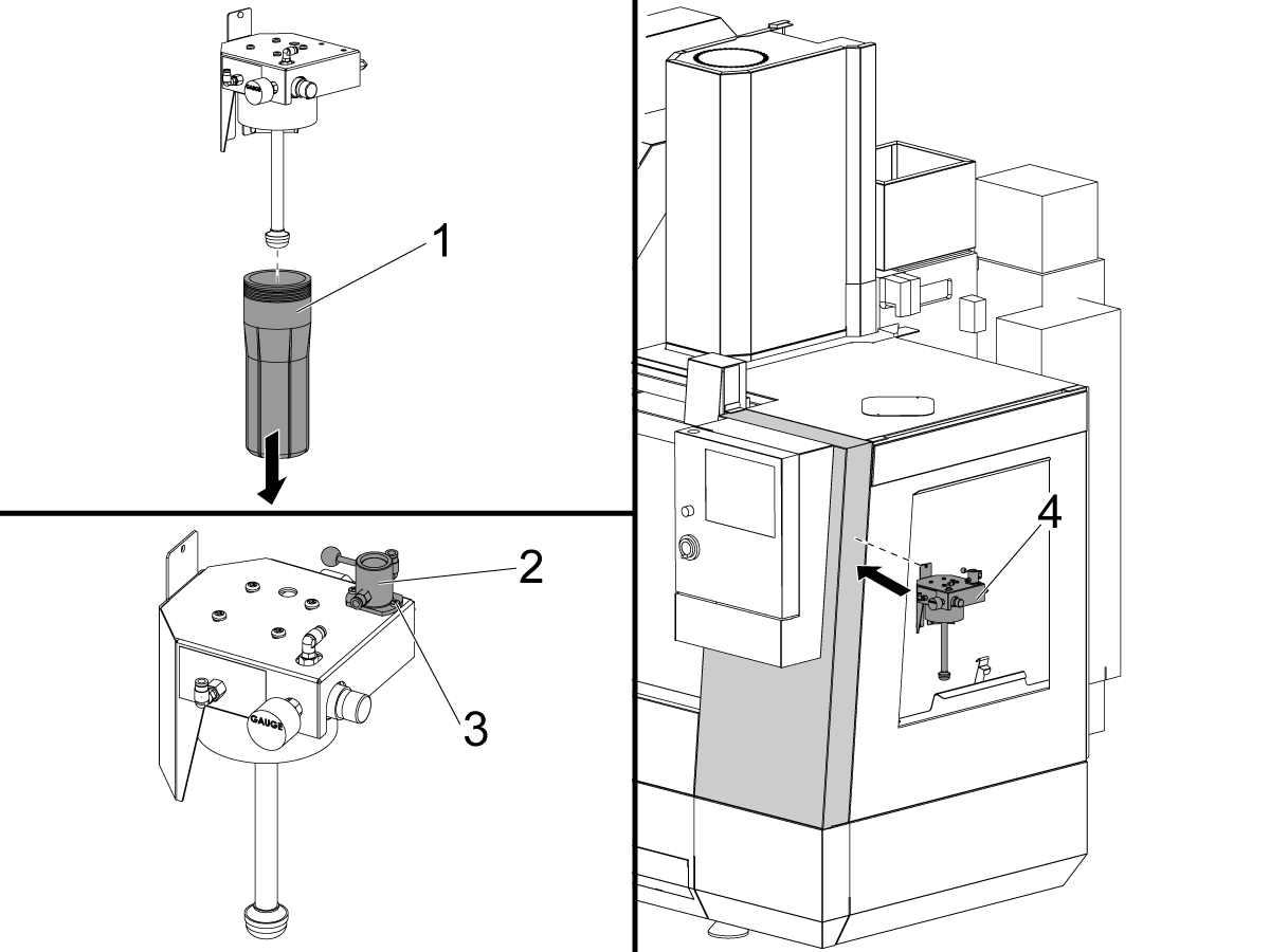

Retire el recipiente del depósito [1] del conjunto del depósito de aceite que MQL.
Fije la válvula de palanca [2] con las tuercas suministradas [3]
Sujete el conjunto del depósito de aceite MQL [5] o la plantilla en el panel delantero derecho [4] de forma que el calibre de presión [6] esté a 5,5 pies (1,7 m) del suelo.
Precaución: fije el depósito MQL únicamente al panel delantero derecho.
Coloque marcas para las (3) ubicaciones de los orificios [2] para el soporte [1] en el panel delantero derecho.
Nota: algunas máquinas tienen estas marcas de orificio. Antes de taladrar, mire dentro de la máquina para asegurarse de que no haya obstrucciones para los tornillos.
Perfore (3) orificios de 0,144" (broca tamaño 27) en el panel delantero derecho [3].
Fije el soporte al panel delantero derecho. Utilice los (3) tornillos autorroscantes [4].
Nota: si daña la cubierta metálica, utilice los (3) tornillos y las (3) tuercas.

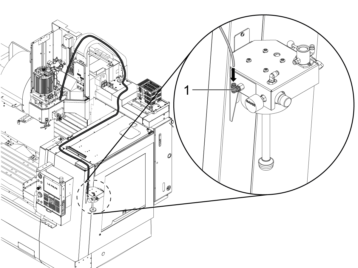

Instale el tubo de aceite transparente de 1/4" MQL [1] a través del portacables y los canales de cable como se muestra. Desenrolle el tubo de aceite transparente MQL de 5/32" que está debajo de la cubierta del cabezal del husillo y fíjelo al racor de conexión a presión del tubo de 1/4".
Coloque el tubo de aceite transparente a MQL de 5/32" [2] a través de la ranura [3] en la base de fundición del cabezal del husillo.
Nota: Mantenga el racor que conecta los tubos transparentes de 1/4" y 5/32" dentro de la cubierta del cabezal del husillo.
Instale la cubierta superior del cabezal del husillo.
Conecte el otro extremo del tubo transparente de 1/4" al puerto de salida de aceite [1] del conjunto del depósito MQL.

Retire el depósito de aceite [1] del conjunto antiguo.
Desconecte los tubos de aire y aceite del conjunto y, a continuación, retire el resto del conjunto MQL [2] de la máquina.
Instalación
Instale el nuevo conjunto del depósito de aceite MQL [4].
Desplace los ejes para permitir el acceso completo a todo el hardware que fija la cubierta superior del cabezal del husillo.
Retire la cubierta superior del cabezal del husillo.
Utilice el tubo de aceite transparente de 5/32 pulgadas [1] del conjunto MQL original y asegúrese de que se coloca a través de la ranura [2] en la base de fundición del cabezal del husillo.
Corte y retire el resto del tubo de aceite que va al depósito MQL.
Conecte los siguientes racores suministrados en el kit como se ilustra en la imagen:
  • Racor 5/32 - 1/8 [3]
  • Racor 1/8 - 1/8 [4]
  • Racor 1/8 - 1/4 [5]
Conecte a continuación el tubo de aceite de 5/32 pulgadas [1] al racor [3] tras haberlo introducido a través de la ranura [2].
Conecte el tubo de aceite de 1/4 de pulgada [6] suministrado en el kit al otro lado del racor [5].
 Nota: mantenga el racor que conecta los tubos transparentes de 1/4" y 5/32" dentro de la tapa del cabezal del husillo.
Tienda el tubo de aceite de 1/4 de pulgada desde la conexión realizada en el paso anterior al depósito MQL como se ilustra en la figura y conéctelo al puerto de salida de aceite [1].
