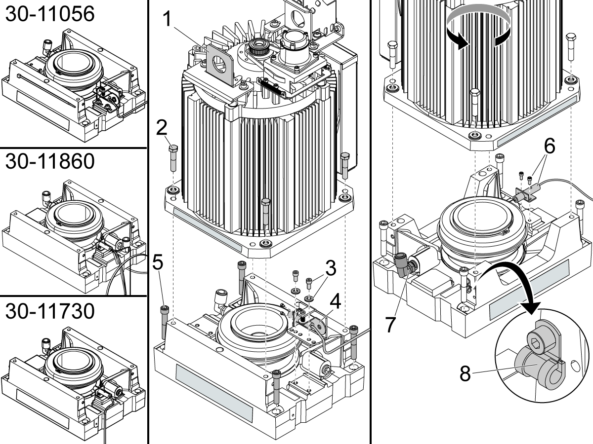

Tento postup opisuje ako vymeniť jeden snímač TRP za pre vertikálnu frézku s inštaláciou v rade s kužeľom 40. Tento dokument použite na výmenu týchto zostáv 30-11056, 30-11860, a 30-11730. Náhradné TRP nevyžaduje nastavenie snímača.
Stlačte [POWER OFF]. Nastavte hlavný istič do polohy VYP . Uzamknite hlavný istič. Použite schválený zámok so schváleným bezpečnostným štítkom.
Pripojte zdvihák k motoru vretena [1]. Odstráňte (4) skrutky [2]. Demontujte motor vretena.
Vyberte podložky a skrutky [3] z držiaka snímača polohy [4]. Namontujte snímač polohy na náhradnú zostavu TRP pomocou (2) skrutiek [6]. Zlikvidujte držiak snímača [4]. Namontujte spojku vzduchovej hadice [7] a svorku na hadicu [8] z použitej zostavy TRP na náhradnú zostavu TRP.
Odstráňte skrutky [5] z použitej zostavy TRP. Odstráňte použitú zostavu TRP a nainštalujte náhradnú zostavu TRP. Namontujte zostavu motora vretena.
Uistite sa, že Parameter 278:6 SINGLE CLAMP SWITCH je nastavený na "1."
