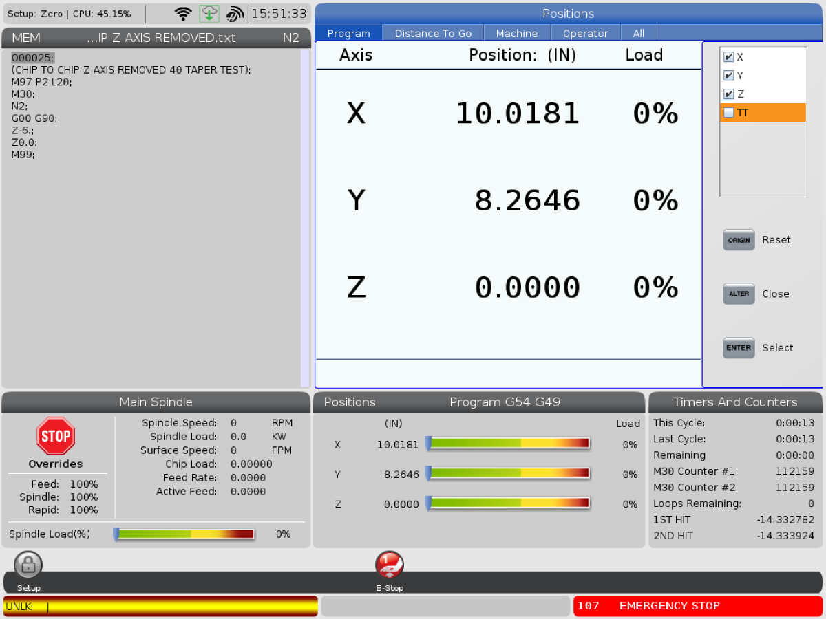

S nainštalovaným servisným kľúčom zmeňte parameter 9.019 na FALSE (CHYBNÉ). Zviditeľnite os na zobrazenej stránke stlačením ALTER (ZMENIŤ),  potom vyberte os TT (alebo V) a stlačte ENTER (ZADAŤ).
Odstráňte ESTOP a vymažte alarmy. Stlačte [RECOVER], potom 1, čím vyberiete obnovu meniča nástrojov. Stlačte M pre manuálnu obnovu.
Stlačením F nájdete dutinu č. 1.
Stlačením tlačidla [DIAGNOSTICS]  sa vráťte k parametrom. Zadajte TT (alebo V) a stlačte [F4] na nastavenie korekcie mriežky. Vráťte os TT do nulovej polohy.

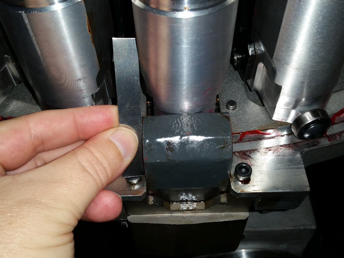

Rukoväťou ručného posuvu posuňte os TT (alebo V), kým nie je dutina č. 1 zarovnaná s posúvačom.

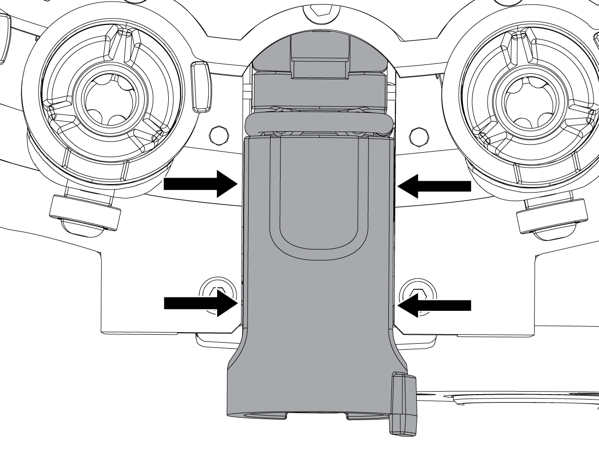

Použite rovný okraj a skontrolujte obe strany, aby ste vycentrovali dutinu v posúvači.
Keď je dutina na svojom mieste, stlačením [DIAGNOSTICS] sa vrátite k parametrom a stlačením tlačidla TT (alebo V) a potom stlačením tlačidla F2 nastavíte korekciu výmeny nástroja. Vráťte os TT do nulovej polohy.
Zadajte Obnova meniča nástrojov a stlačením tlačidla [F4] spustíte vrecko. Pomocou 0,005" (0,127 mm) vyrovnávacej podložky skontrolujte medzeru na oboch stranách vrecka.
Ak sa vyrovnávacia podložka drží na niektorej strane, zopakujte postup od kroku č. 2 pre vycentrovanie dutiny.
