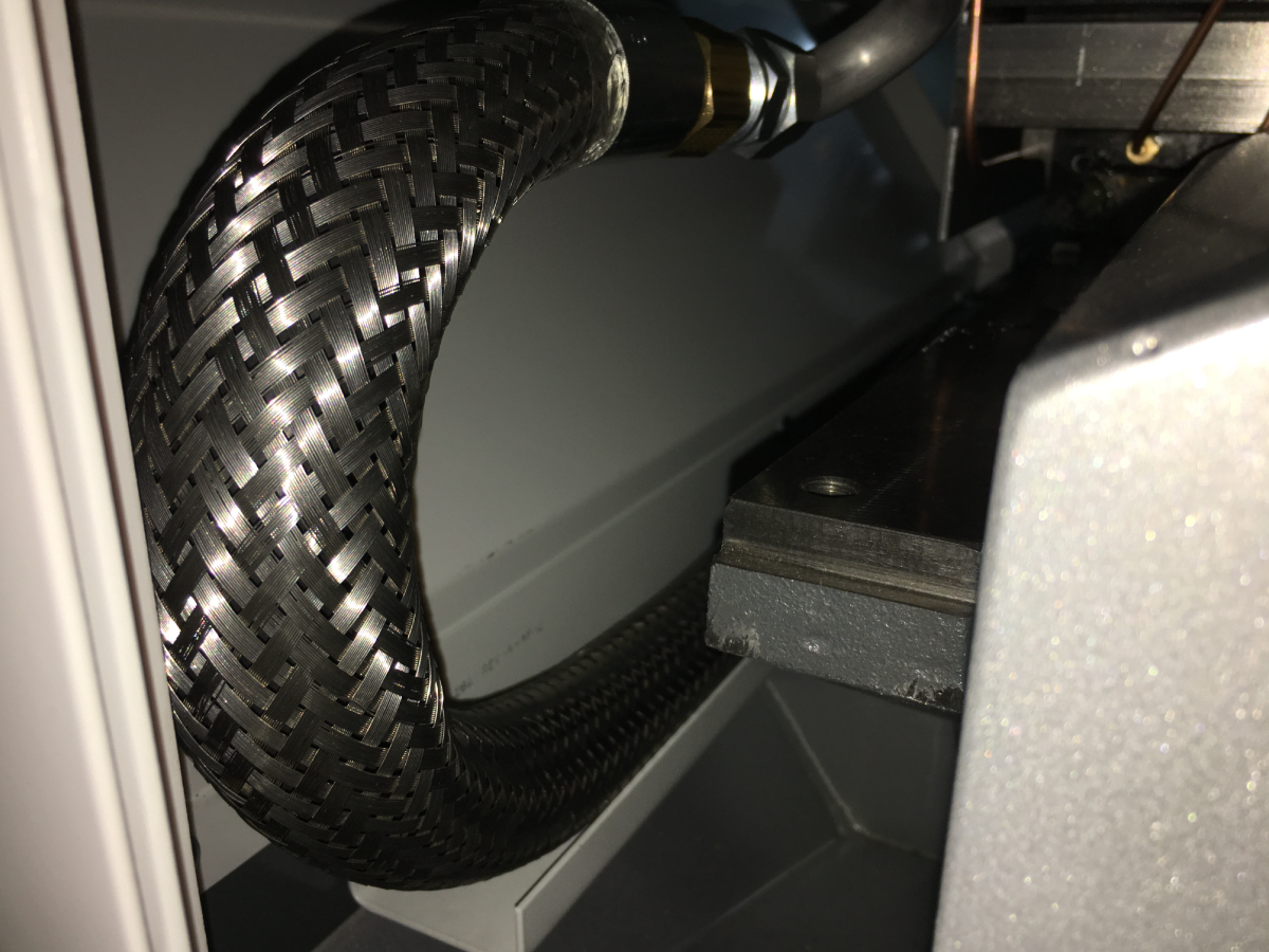

Če opazite težave z izpustom hidravličnega spoja ali puščanje hidravličnega spoja na protivretenu DS-30Y. Preverite, da izpustna cev ni poškodovana in da je nameščena na tirnico.
Pomembno je, da po odstranitvi zaščitnega nosilca protivretena pri namestitvi stroja preverite, ali je izpustna cev hidravlične spojnice nameščena na tirnici. Če je izven tirnice, se lahko ujame za ulitkom in poškodujete izpustno cev.
Če želite odstraniti nosilec protivretena, sledite spodnjemu postopku:
