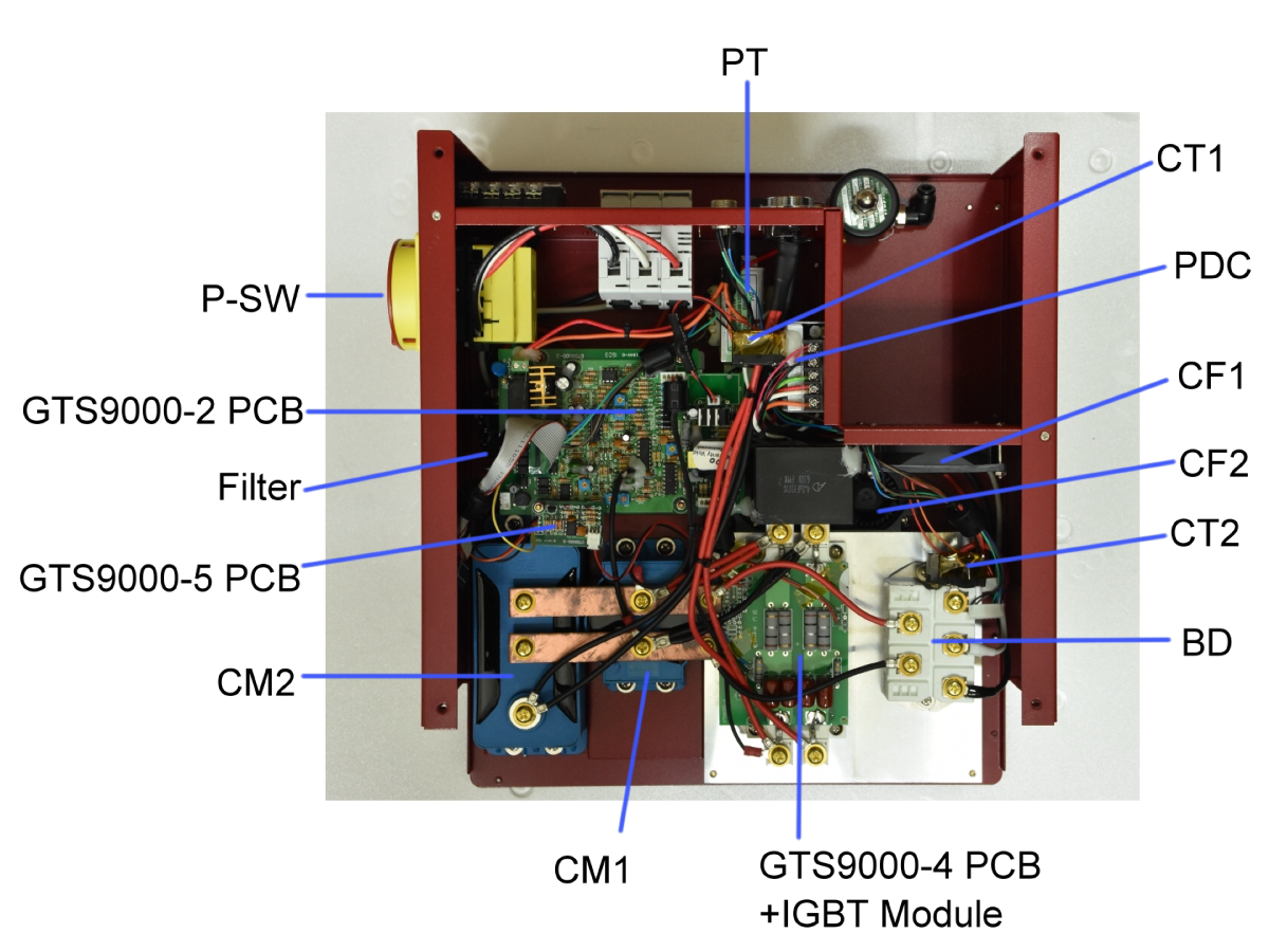

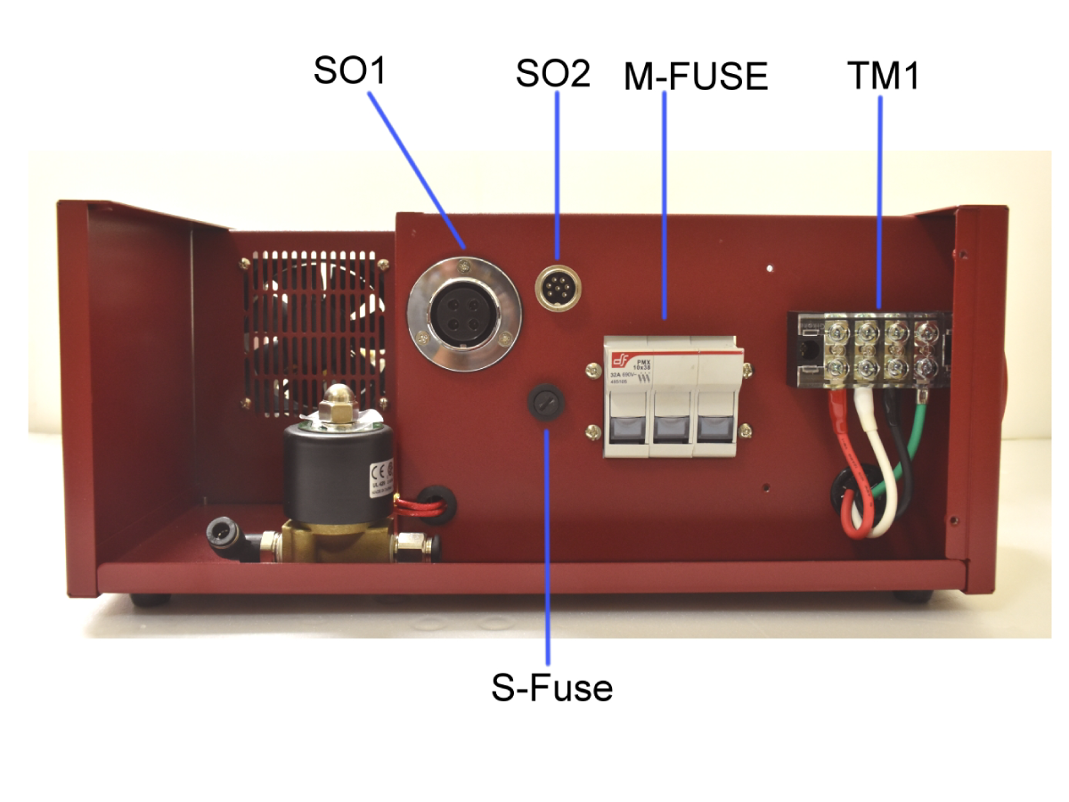

Electrical Diagram
Leverantörs-ARTIKEL Beskrivning
TM1 3-FAS STRÖMINLOPP TERMINAL
P-SW STRÖMBRYTARE
M-SÄKRING HSF-325 SÄKRINGSHÅLLARE FÖR HUVUDSTRÖM
FILTER EMI-FILTER
BD 3-FAS LIKRIKTARE
CM1 KONDENSATORMODUL 1
CM2 KONDENSATORMODUL 2
CT1 STRÖMSENSOR 1
CT2 STRÖMSENSOR 2
SO1 UTGÅNGSUTTAG TILL VÄRMEHUVUD
SO2 UTTAG TILL VÄRMEHUVUD SOM ANSLUTER
S-SÄKRING SUBSÄKRINGSHÅLLARE MED 2,0 AMP SÄKRING
PT KRAFTTRANSFORMATOR FÖR STYRENHET
PDC AC/DC 12V EFFEKTENHET
CF1 KYLFLÄKT 1 FÖR STYRENHET KYLARE
CF2 KYLFLÄKT 2 FÖR KYLNING AV IGBT
GTS9000-1 PCB PANEL STYRSYSTEM PCB MED LCD-MODUL
GTS9000-2 PCB HUVUDKONTROLL PCB 2
GTS9000-4 PCB GTS9000-4 PCB MED IGBT-MODUL
GTS9000-5 PCB PCB FÖR DETEKTERING AV IGBT-ÖVERHETTNING
M-V1 ELEKTROMAGNETISK VENTIL

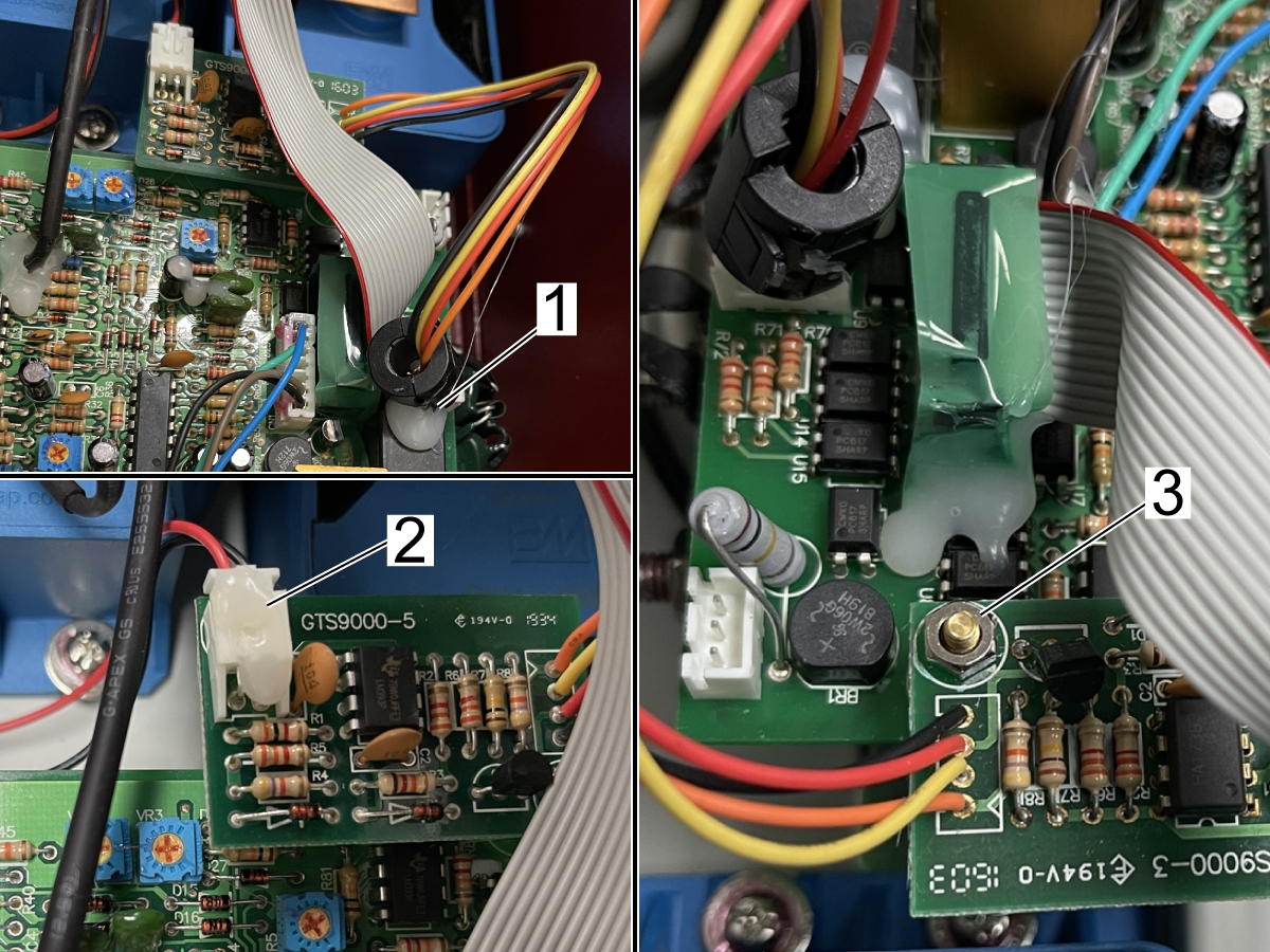

GTS9000-5 PCB - IGBT OVERHEAT DETECT PCB Replacement
Om felkoden E5 genereras vid start. Felsök för att se om GTS9000-4 PCB MED IGBT-MODUL fungerar. Montera en stålhållare och sänk värmehuvudet till rätt höjd. Gå till Manuell funktion och tryck på den manuella värmeknappen på värmehuvudet för att se om GTS9000-4 PCB MED IGBT-MODUL fungerar. Om stålhållaren är uppvärmd måste GTS9000-5 PCB inspekteras. Detta är IGBT-detekteringen av överhettning och kan ha misslyckats.
 Obs! Se avsnittet 5.2 HSF-325 – Reservdelslista för artikelnummer.

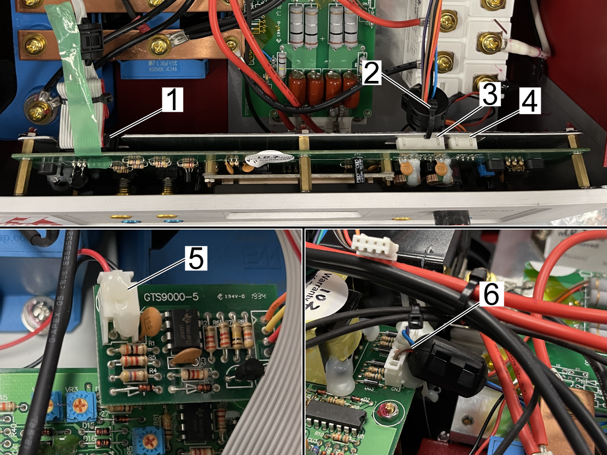

Skär bort det smältlimmet på ferritfiltret med en xacto-kniv och koppla ur kabeln [1] från GTS9000-5 PCB till GTS9000-2 PCB.
Skär bort smältlimmet på kontakten [2] på GTS9000-5 PCB med en xacto-kniv och koppla ur kabeln.
Ta bort distansmuttern [3] och byt ut PCB. Överför ferrit filtret från den felaktiga PCB:n till den nya PCB:n.
Applicera varmt lim på ferrit filtret för att fästa det på plats och på kontakten på GTS9000-5 PCB.

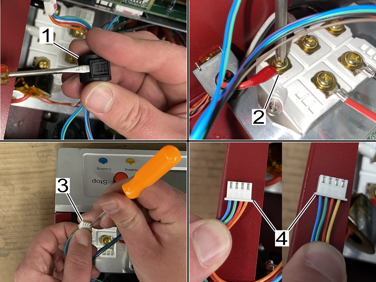

GTS9000-4 PCB Replacement
Om felkod E1 genereras när verktyget värms upp i automatiskt läge eller om felkod E4 genereras när ett verktyg värms upp i manuellt läge. Kontrollera att en stålhållare är installerad. Kontrollera att värmehuvudet är korrekt anslutet. Kontrollera att höjden på värmehuvudet är korrekt inställd. Kontrollera att CT2 strömsensor 2 inte är skadad. Om felkod fortfarande genereras, byt ut CT2 – strömgivare 2. Om felkoderna fortsätter, byt ut GTS9000-4 PCB. Beställ TERMISK DYNA 4.8X2.4 RoHS W/4 MNTNG HOL vid byte av GTS9000-4 PCB. Om felkoderna fortsätter, byt ut värmarhuvudenheten.

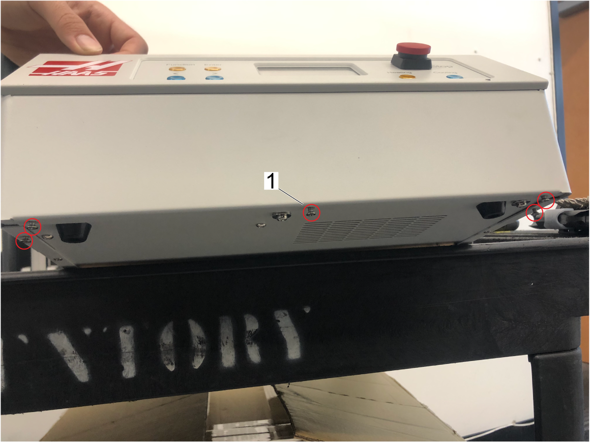

Ta bort skruvarna som håller fast frontpanelen från maskinens undersida.
Ta bort tejp [1] och buntband [2], koppla ur de tre kablarna [1,3,4] och dra ut frontpanelen.
Skär bort smältlimmet på kontakten [5] på GTS9000-5 PCB med en xacto-kniv och koppla ur kabeln.
Använd en xacto-kniv för att skära det varma limmet på ferritfiltret och koppla ur kabeln [6] från GTS9000-2 PCB.

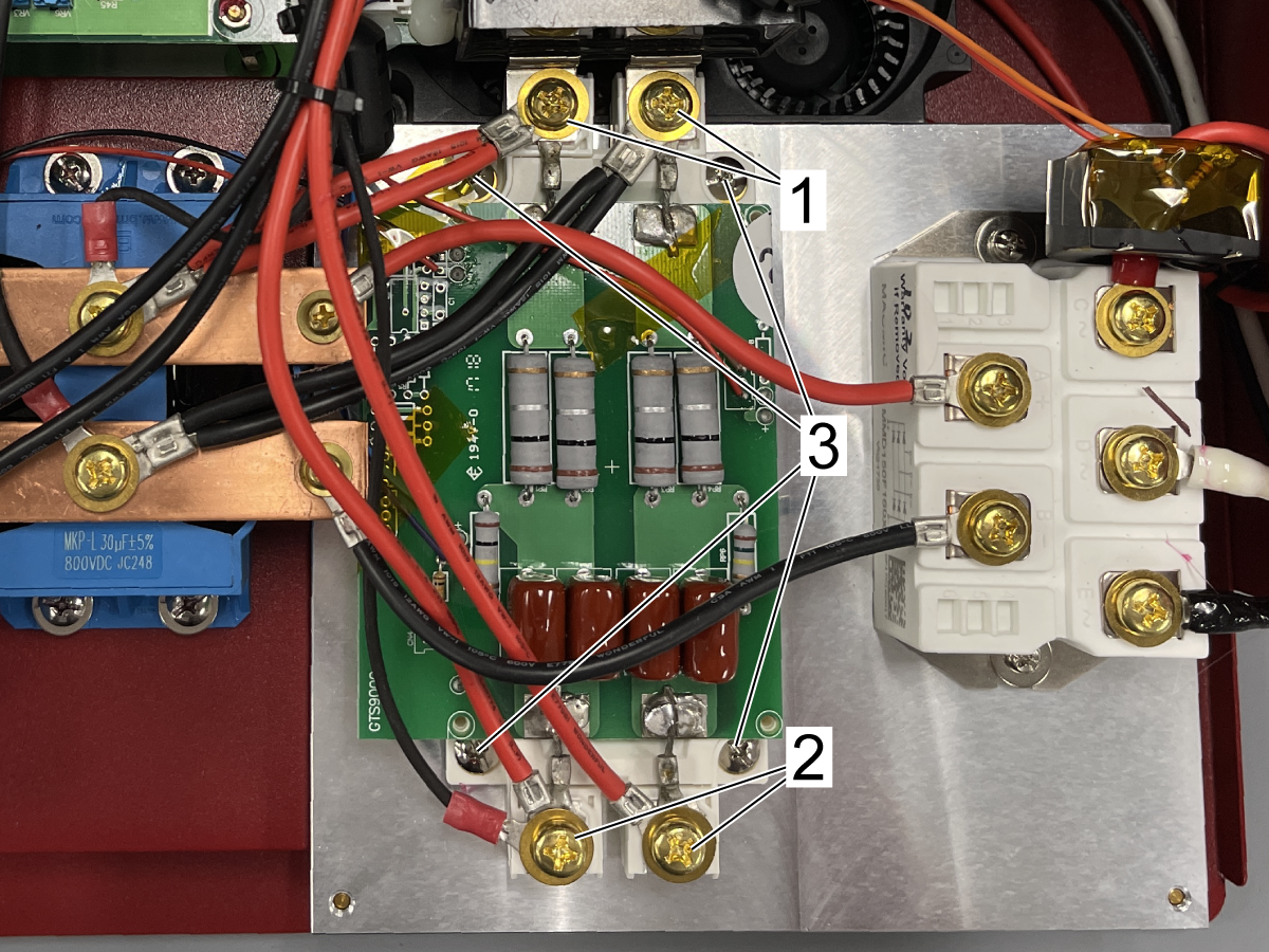

Koppla bort kablarna [1] från kondensatormodul 1 CM1 och kablarna [2] från uttaget 1 SO1.
Ta bort monteringsskruvarna för GTS9000-4 PCB [3] och ta bort GTS9000-4 PCB.

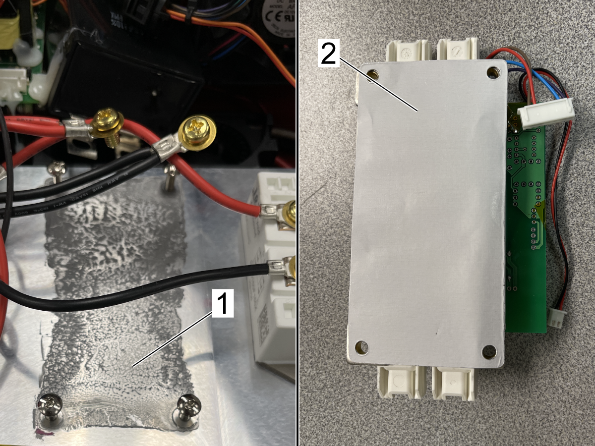

Avlägsna värmepastan från kylflänsen [1].
Kassera de rosa skyddsbladen och placera den VÄRMEDYNAN 93-3733 på kylflänsen [2] GTS9000-4 PCB med hålen riktade mot varandra och montera det nya GTS9000-4 PCB. Dra åt monteringshårdvaran till 25 in-lbs och återmontera de bortkopplade kablarna till GTS9000-4 PCB.
Återmontera de bortkopplade kablarna och fäst kontakterna och ferritfiltren på plats med buntband/varmt lim.
Installera om frontpanelen.
