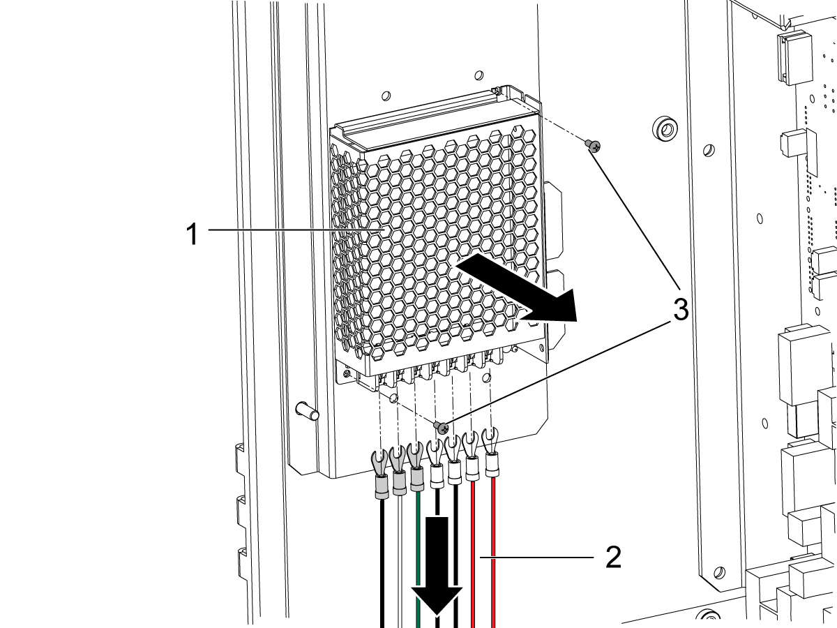

Lokalisera 24V arbetsbelysning LVPS [1] bredvid den vänstra panelen.
Koppla bort kablarna [2] som går till LVPS-terminalremsan.
Obs! Innan kablarna lossas ska du notera placeringen av de kablar som är anslutna till LVPS-terminalremsan.
Ta bort skruvarna [5] som fäster LVPS [6] på plattan [4].
Ta bort skruvarna [3] som fäster plattan [4] på häljet.
På sidan av strömförsörjningsenheten finns en spänningsinmatningsbrytare. Ställ in spänningsinmatningsbrytaren på 115 V [1].

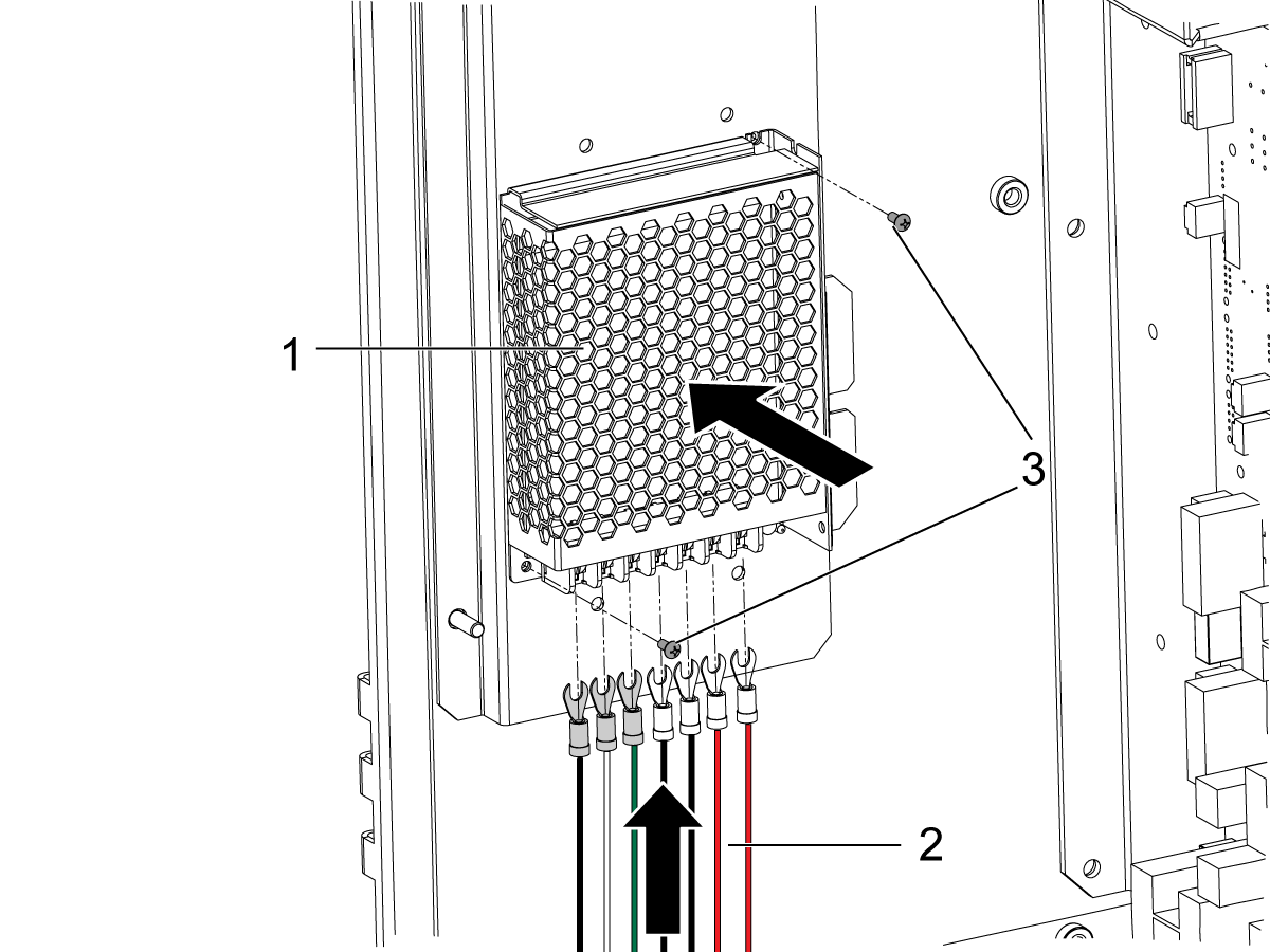

Montera den nya 200 W LVPS [1] på plattan [2] med (4) skruvar.
Montera sedan plattan [2] på höljet [3] med (4) skruvar.
Återanslut ledningarna [4] till LVPS-plinten.
OBS! Se till att etiketterna på spadanslutningarna matchar terminalremsans etikett.
Slå på maskinen.
Slå på belysningsbrytaren på styrskåpets sida för att testa funktionen.
