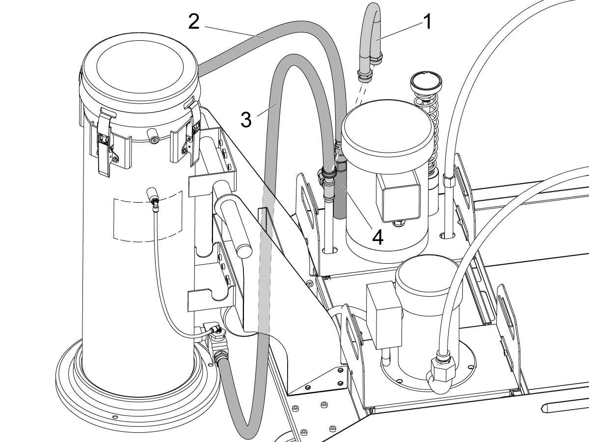

Standard Coolant Pump - Installation
Om maskinen har en standard pump för kylvätska:
  • Koppla bort skär vätskeslangen [1] från pumpens utlopp [2].
  • Anslut den nedre matarslangen [3] till skär vätskeslangen [1].
  • Anslut den övre AF-slangen [4] till kyl vätske pumpens utlopp [2].
  • Stäng maskinens dörrar och fönster.
 Obs! Kylmedlet kan stänka i maskinen.
  • Starta kylvätskepumpen.
  • När kylvätskepumpen är påslagen, öppna AF-locket.
 Obs! Detta pressar ur luften från AF.
  • Stäng locket när AF är fullt.

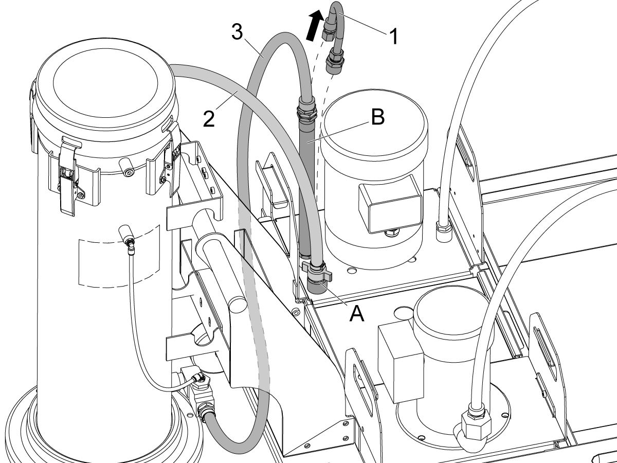

HPC/TSC-300 Without Auto Clean - Installation
HPC/TSC 300 pump utan AutoClean-pump.
  • Ta bort kyl vätske retur slingan [1].
  • Montera kylmedelsslangadaptern [A] på 3/4" NPT-porten.
  • Anslut den övre AF slangen [2] till kyl medels slangen adaptern.
  • Anslut 30 cm (12") pumpslang [B] till 1/2" NPT-porten i pump stativet.
  • Montera den nedre AF-slangen [3] på 30 cm (12") slangen [B].
  Anm.: Kylmedlet kan stänka i maskinen.
  • Ta bort AF-locket medan kylvätskepumpen är på.
  • Fyll AF med kylmedel med hjälp av spolmunstycket.
    Obs! Tänk på att kylmedel kan stänka mot dig när du använder spolmunstycket.
  Anm.: Detta pressar ur luften från AF.
  • Montera locket när AF är fullt.
