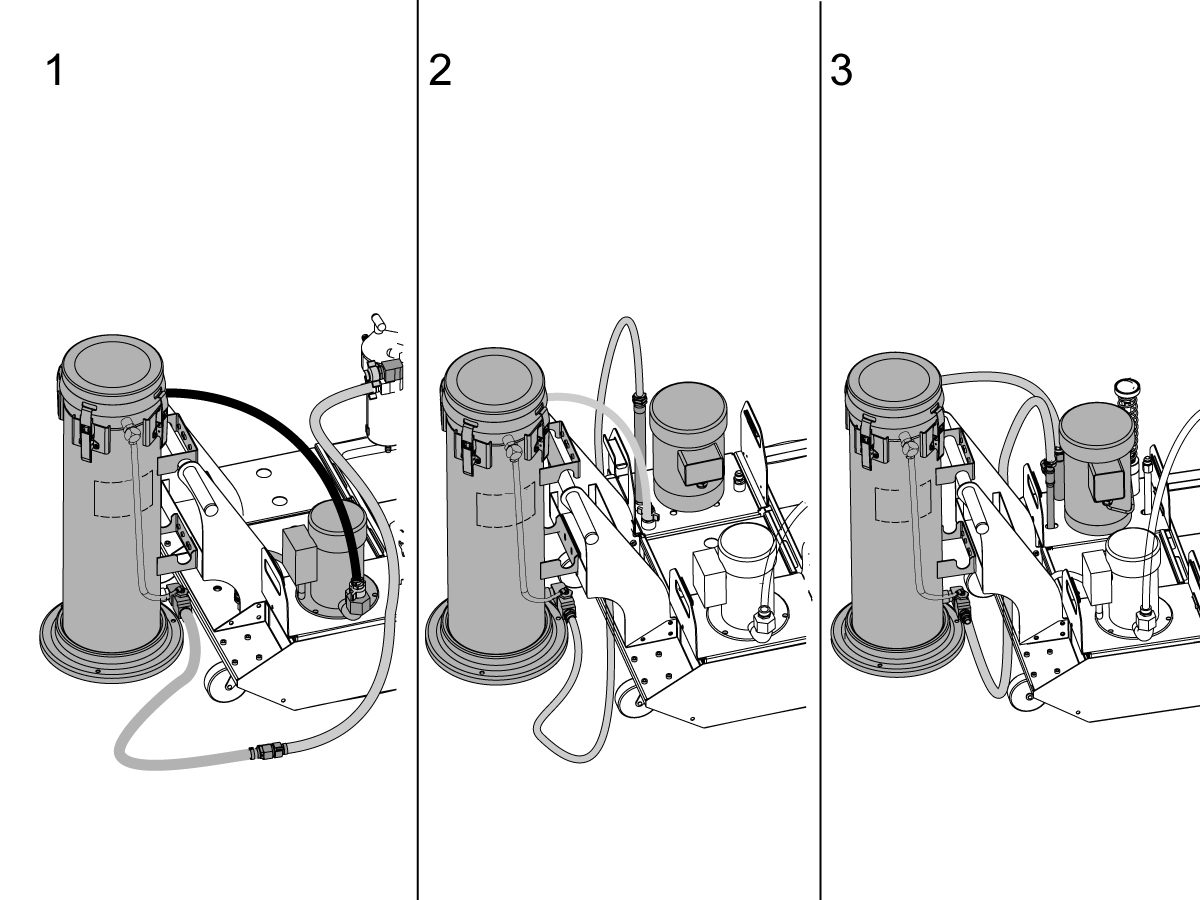

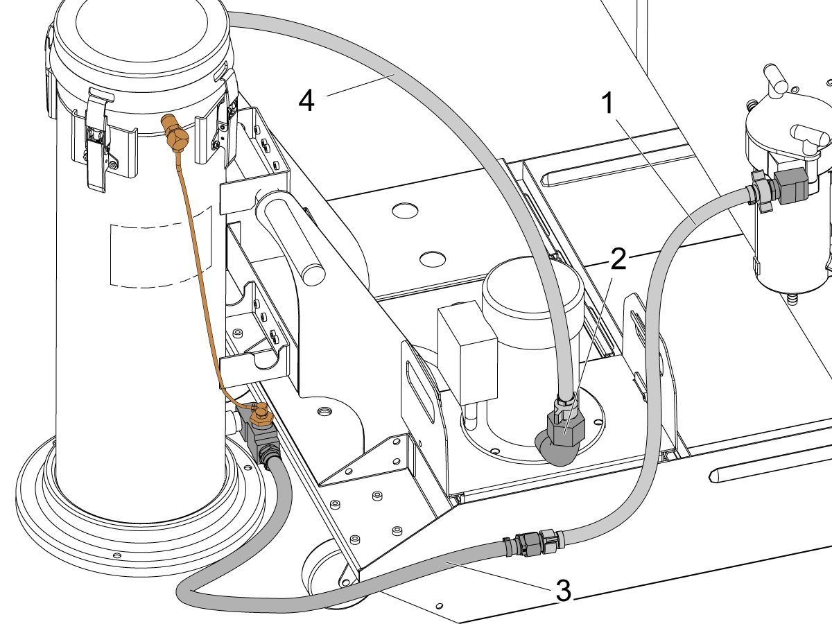

Standard Coolant Pump - Installation
如果机器具有标准冷却液泵:
  • 从泵出口 [2] 断开冷却液供应软管 [1]。
  • 将下部供应软管 [3] 连接到冷却液供应软管 [1]。
  • 将上部自动对焦软管 [4] 连接到冷却液泵出口 [2]。
  • 关闭机器门窗。
注意:冷却液可能会溅到机床内。
  • 启动冷却液泵。
  • 冷却液泵打开时,打开自动对焦盖。
注意:这将空气从辅助过滤器中排出。
  • 当自动对焦已满时,关闭盖子。
HPC/TSC-300 Without Auto Clean - Installation
无自动清洁泵的 HPC/TSC 300 泵。
  • 拆下冷却液回路 [1]。
  • 将冷却液软管适配器 [A] 安装至 3/4" NPT 端口。
  • 将上部自动对焦软管 [2] 连接到冷却液软管适配器。
  • 连接 12" (30 厘米)泵软管 [B] 到泵架中的 1/2" NPT 端口。
  • 将下部自动对焦软管 [3] 连接到 12" (30 厘米)软管 [B]。
  • 关闭机器门窗。
 注意: 冷却液可能会溅到机床内。
  • 启动冷却液泵。
  • 冷却液泵打开时,拆下自动对焦盖。
  • 使用洗涤枪,向 AF 加注冷却液。
    说明:注意:使用洗涤枪时,冷却液可能会溅到您身上。
 注意: 这将空气从辅助过滤器中排出。
  • 当自动对焦已满时,安装盖子。

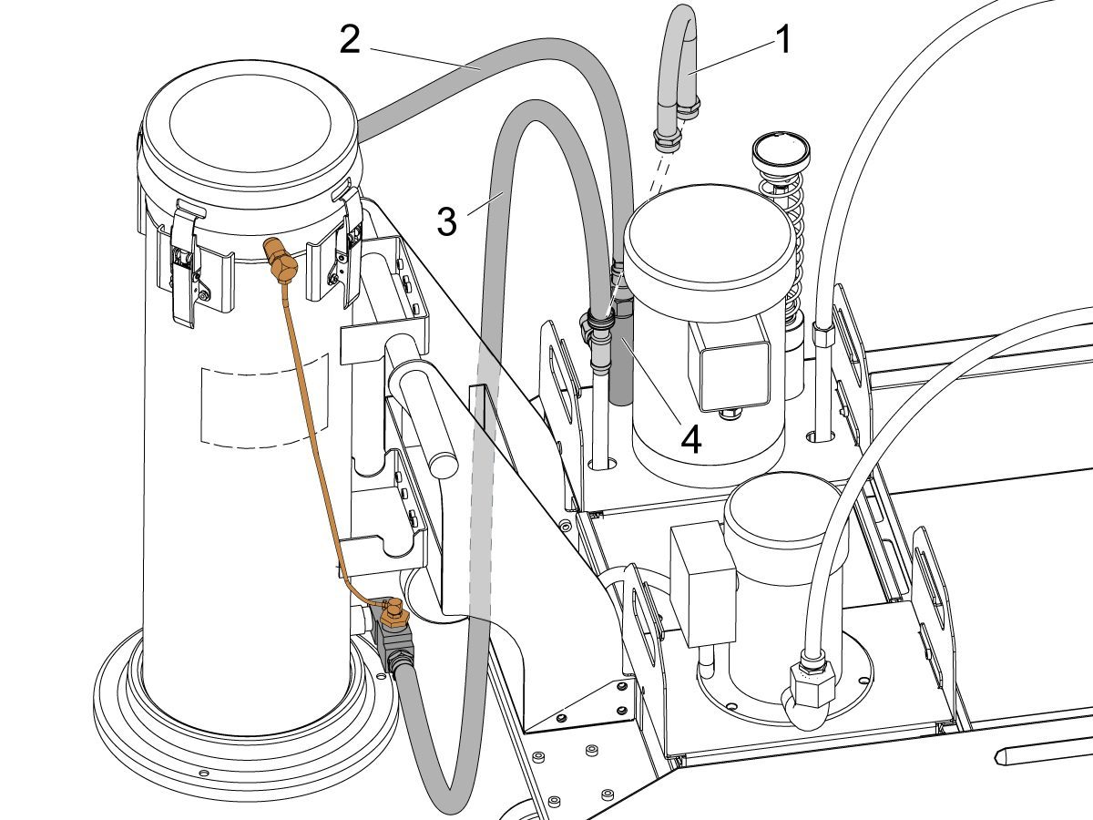

HPC/TSC-300/1K with Auto Clean - Installation
带自动清洁泵的 HPC/TSC 300 泵。
  • 拆下冷却液回路 [1]。
  • 将下部自动对焦软管 [3] 连接到出口管上的旋转接头。
  • 将上自动对焦软管 [2] 连接到立管 [4]。
  • 关闭机器门窗。
 注意: 冷却液可能会溅到机床内。
  • 启动冷却液泵。
  • 冷却液泵打开时,拆下自动对焦盖。
  • 使用洗涤枪,向 AF 加注冷却液。
     注意: 使用洗涤枪时,冷却液可能会溅到您身上。
 注意: 这将空气从辅助过滤器中排出。
  • 当自动对焦已满时,安装盖子。
