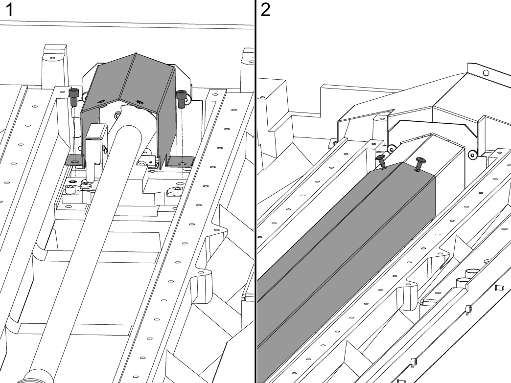

Denna eftermonteringssats används för att byta ut och flytta dubbdockans hemlägesbrytare.
Det här dokumentet gäller följande servicesats:
  • ART: 93-3393 EFTERMONTERING AV DUBBDOCKANS HEMLÄGESBRYTARE ST-20/30/Y/L
Viktigt: Detta sats innehåller inte hembrytarkabeln,  den befintliga kabeln kommer att återanvändas.
Maskinkompatibilitet
  • Dubbdocka med ACME-skruv-maskiner med rull typ brytare.
  • ST-20/25/28 maskiner byggda med 20-7462E BAS ST-20 MACH från 08/07/2021 till 16/09/2021.
  • ST-30/35 maskiner byggda med 20-7625D BAS ST-30 MACH från 01/12/2020 till 17/08/2021.
Switch Removal

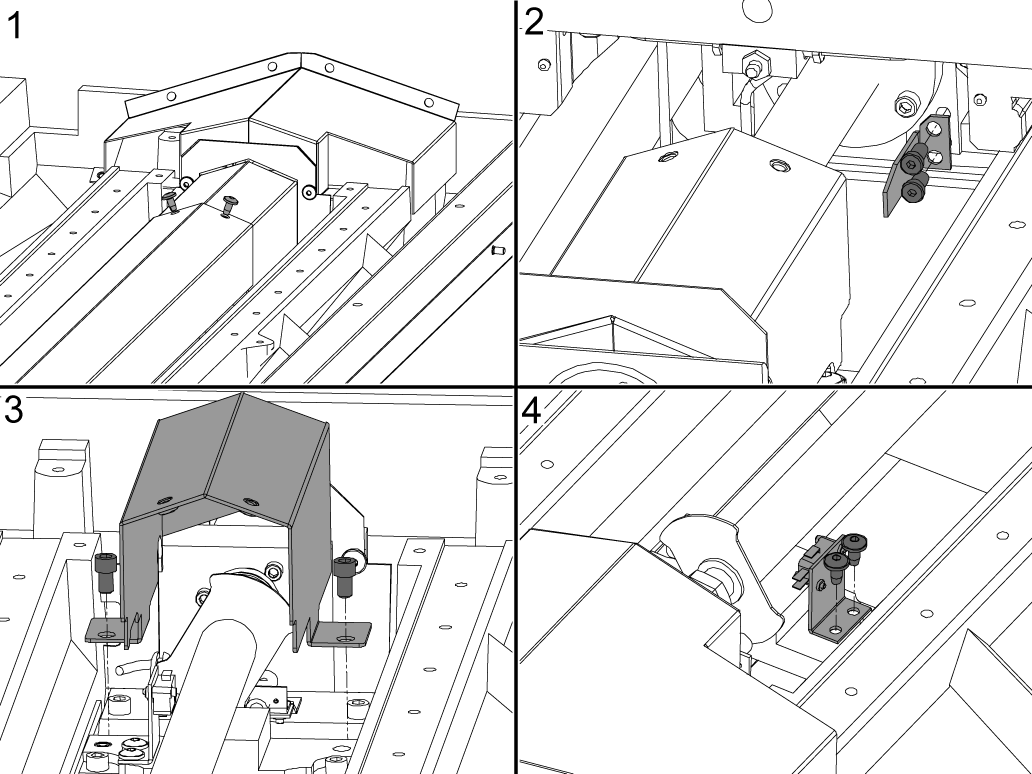

1. Ta bort kulskruvsskyddet genom att skruva loss det.
2. Ta bort brytartungan från dubbdockan genom att ta bort fästelementen som bultar fast den på kulmutterhöljet.
3. Ta bort brytarhöljet genom att ta bort hårdvaran som visas på bilden.
4. När höljet har tagits bort blir bultarna som skruvats fast i det gamla brytarfästet synliga och kan tas bort.
Switch Install

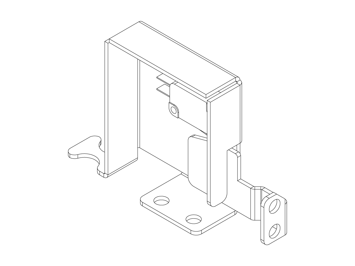

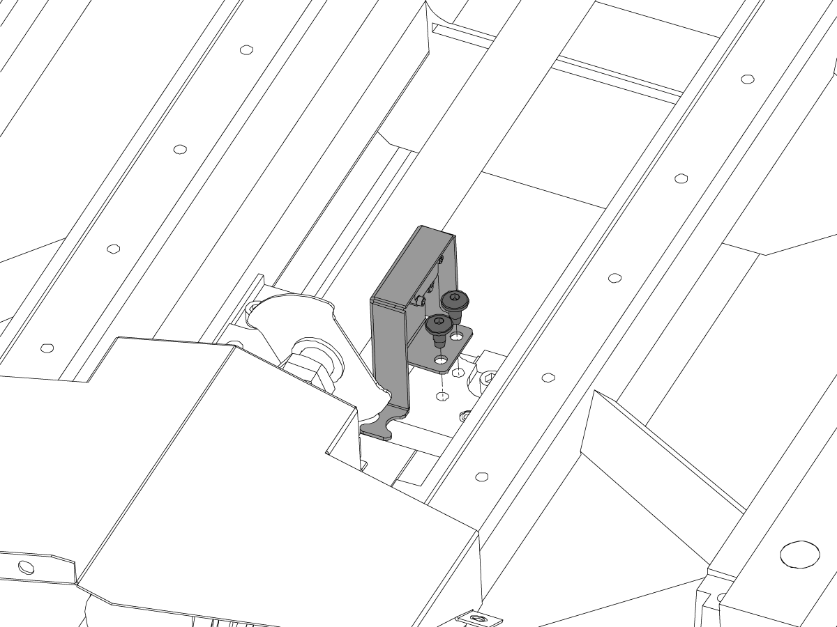

Byt ut den gamla brytartungan [1] mot den nya brytartungan [2] med samma hårdvara.
Installera den nya rullkontakten på det nya brytarfästet och montera brytarenheten på samma plats som den gamla.
1. Sätt tillbaka brytarhöljet.
2. Sätt tillbaka kulskruvsskyddet
Utför proceduren AXIS GRID OFFSET – NGC för B-axeln efter att brytarenheten har installerats.
