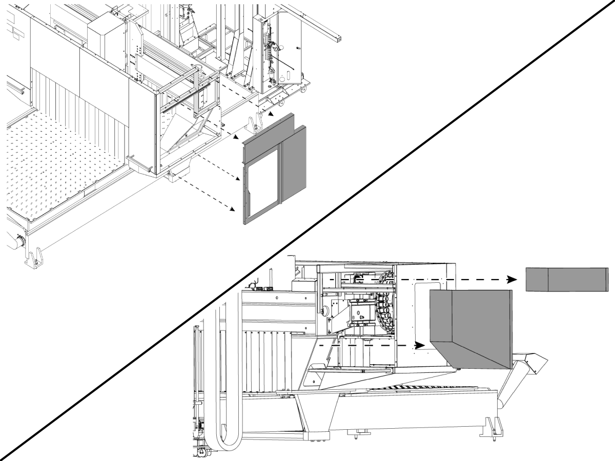

Removal

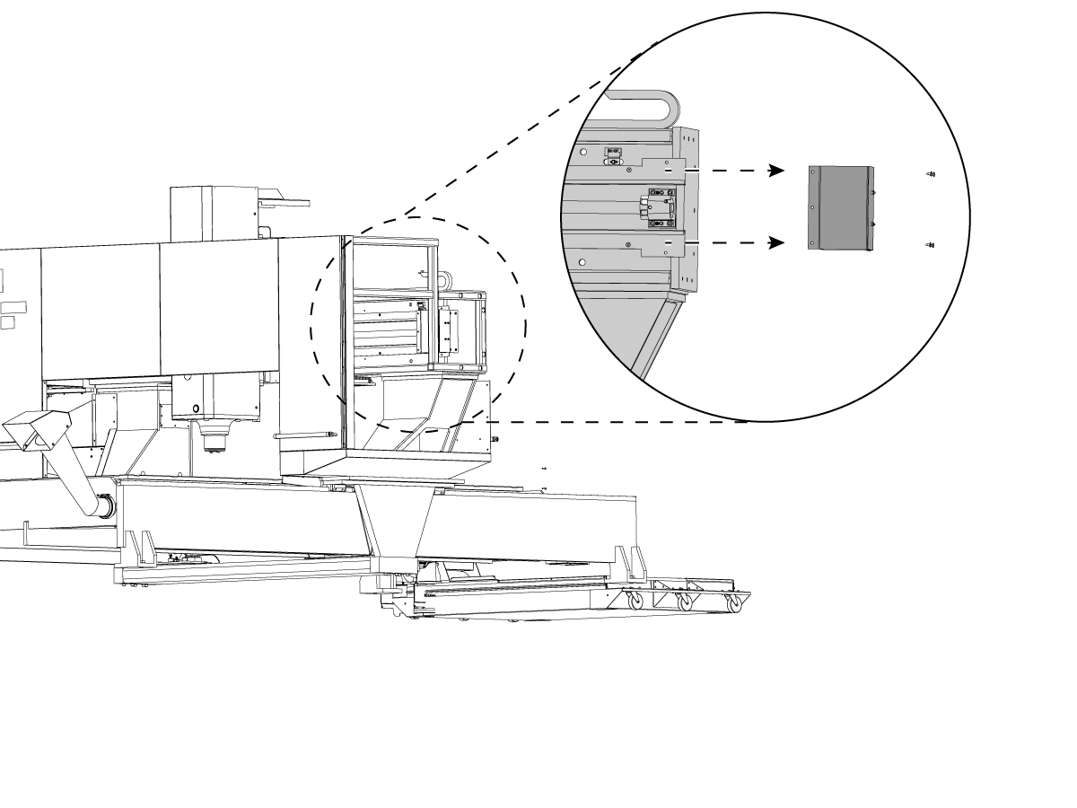

X eksenini tablanın merkezine, Y eksenini ise hareket merkezine konumlandırın.
Uyarı: Makine çalışma alanı içinde çalışırken uygun güvenlik sürecini kullanın.
[POWER OFF] düğmesinebasın. Ana şalteri kilitleyin.

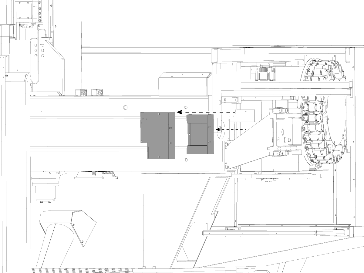

Körük kapak braketlerine erişmek için harici muhafaza panellerinin çıkarılması gerekir.
Takım Değiştiricinin iki arka panelini ve Operatör tarafındaki iki yan paneli sökün.

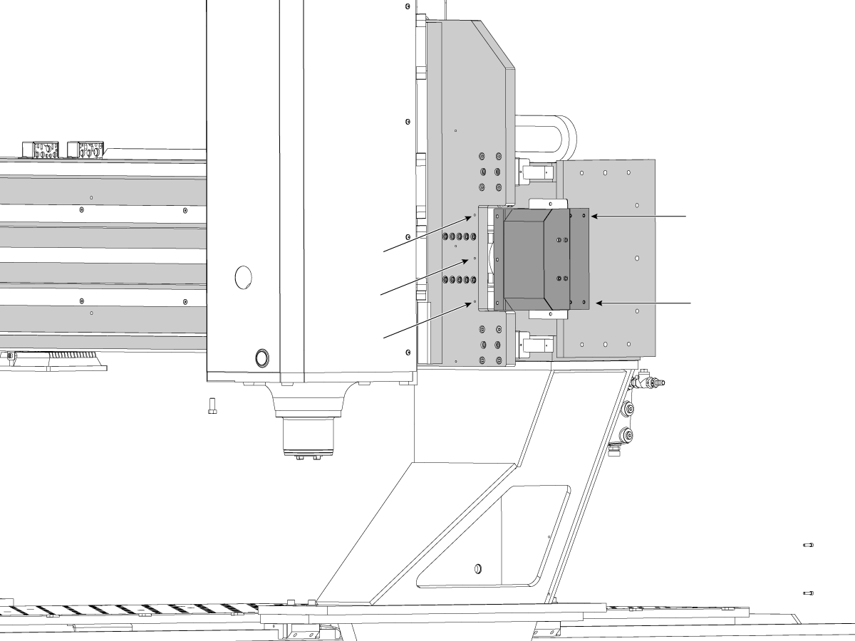

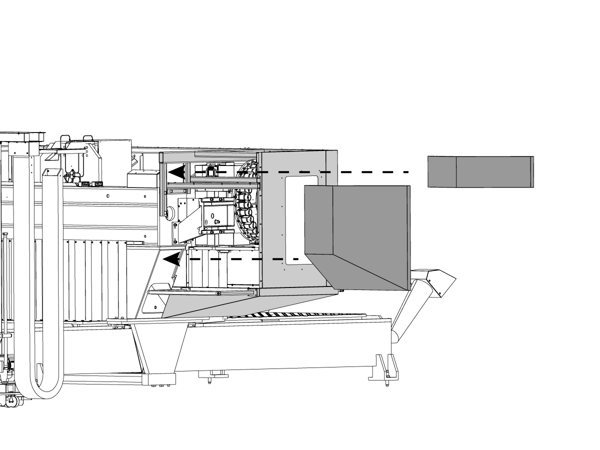

Sol körük kapağını Y ekseni alt plakasına sabitleyen üç vidayı Takım Değiştirici Muhafazasının arkasındaki panele sabitleyen iki vidayı sökün.
Körük kapağını kapatın ve körüğü brakete sabitleyen içteki dört vidayı sökün.
Makinenin takım değiştirici tarafında arkasında , körük kapağı braketini döküm köprüye sabitleyen dört vidayı sökün,  braketi sökün ve körük kapağını kılavuz raylarından kaydırarak çıkarın.

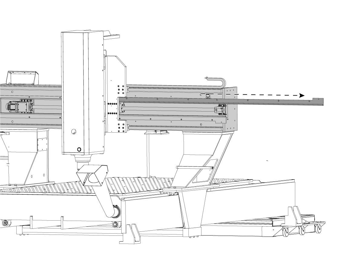

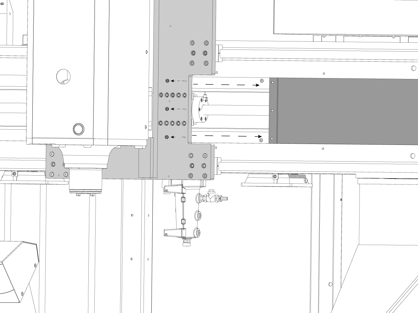

Sağ körük kapağını Y Ekseni alt plakasına sabitleyen üç vidayı sökün.
Körük kapağı braketini döküm köprüye sabitleyen dört vidayı sökün ve körük kapağını körük kılavuz raylarından kaydırarak çıkarın.

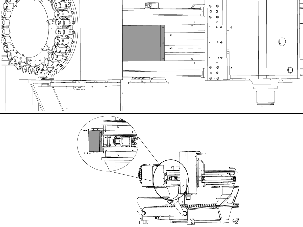

Makineyi çalıştırın ve [POWER UP] tuşuna basın. Elle, X eksenini hareket merkezine ve Y Ekseni Referans konumuna götürün.
Bu konumdayken, üst ve alt körük ray desteklerindeki yedi gömme başlı vidayı sökün.
Y Eksenini hareket merkezine elle kumanda edin, makinenin sağ tarafından (operatör tarafı) körük destek rayındaki son gömme başlı vidayı sökün. Destek raylarını sağ taraftan dışarı kaydırın.

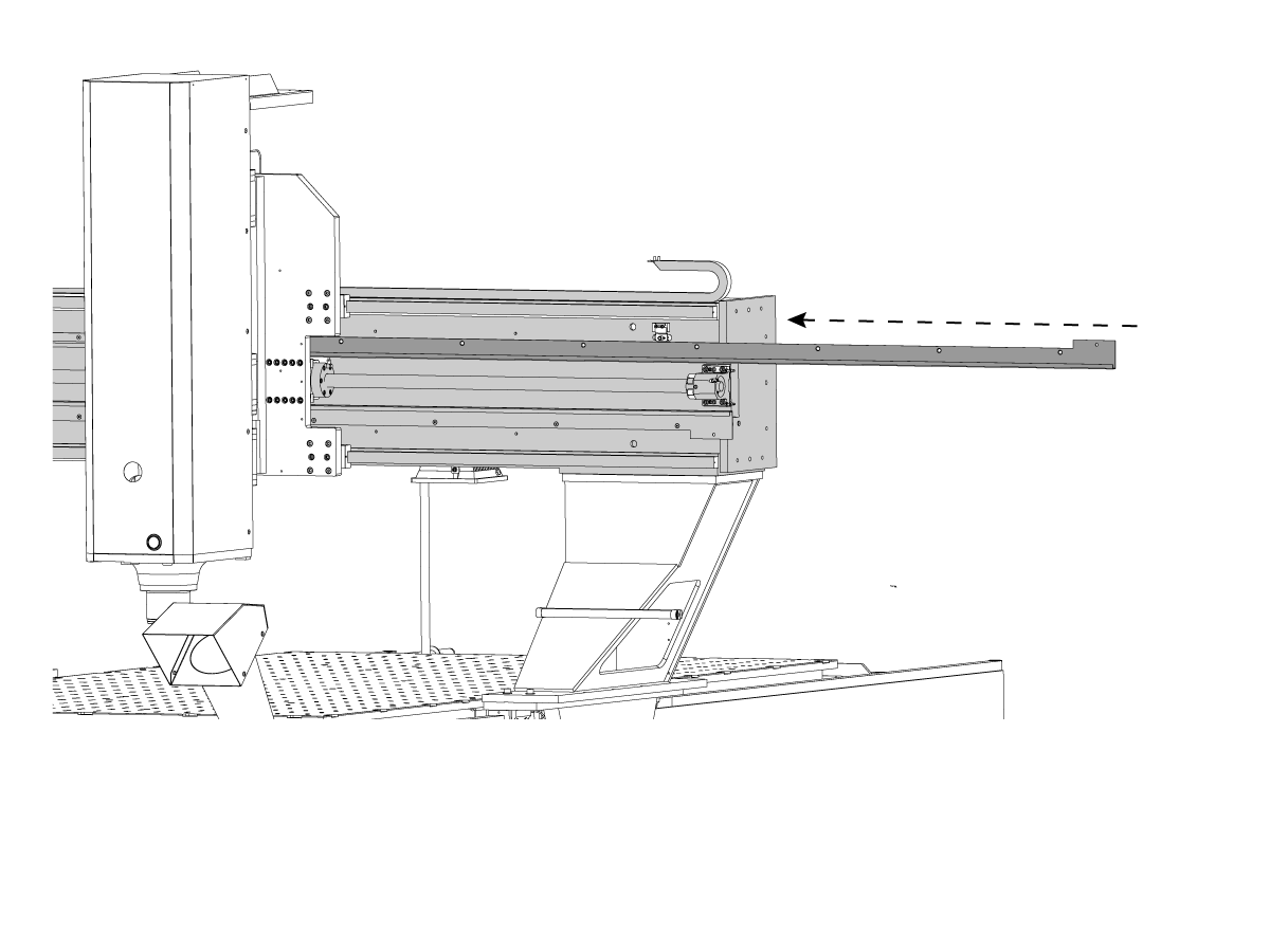

Yeni Y Ekseni üst ve alt kızak kapağı raylarını takın ve her bir rayın sağ tarafındaki ilk iki vidayla sabitleyin.
Y Eksenini elle REFERANS pozisyonuna götürün.
Kalan tüm vidaları Y Ekseni üst ve alt kızak kapağı raylarına takın.
