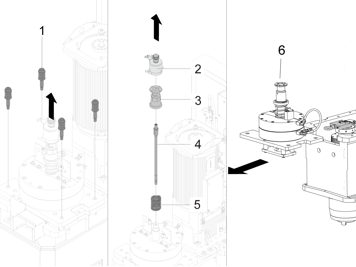

VMC/HMC-50-konikli-takım salıverme pistonu-sakın-yedek
CALM (konsolide hava yağlama manifold) olan makinelerde bu yordamı gerçekleştirin.
Gerekli araçlar:
  • MIL KILIDI 50 KONIK (T-2080)
İş Mili kafası kapaklarını çıkarın.
Z ekseni alt konumuna jog.
X ekseni seyahat merkezine jog.
Y ekseni makinenin önüne jog.
[POWER OFF] itin. Ana şalteri kilitle. Onaylı bir emniyet etiketi ile onaylanmış bir kilit kullanın.
Makineye hava kaynağını kapatın.
Gerekirse, İş Mili Fan kablosunu çıkarın.
İş mili kilitleme aracını (T-2080) iş mili üzerine takın.
Tüm kabloları ve hava hortumlarını TRP, TRP braketi ve yataksız TSC birleşimi' ne ayırın. Bu kablolar ve hortumlar konumunu kaydedin.
Kaldırma (4) 5/8 x 3 1/2" omuz cıvataları [1].
 Not: TRP altında dolgu sayısını ve konumunu kaydedin. Bunu yüklediğinizde TRP doğru hizalamak için gereklidir.
Bu parçaları TRP'den çıkarın:
  • yataksız TSC birleşimi [2]
  • TSC adaptörü [3]
  • uzatma borusu montajı [4] (Bu montajın solak iplik vardır.)
  • adaptör yayı [5]
TRP [6]' ı çıkarın.
TRP [1]' i yükleyin.
Bu parçaları TRP'ye yükleyin:
  • adaptör yayı [6]
  • uzatma borusu montajı [5] (Bu montajın solak iplik vardır).
 Not: Kırmızı-ı gres [2] uzatma borusu tertibatını [5] ve uzatma borusu montajı için o-ring'e uygulayın.
  • TSC adaptörü [4]
  • yataksız TSC birleşimi [3]
Kırmızı-I yağını [7] (4) 5/8 x 3 1/2" [8] ve omuz cıvatası delikleri [9].
Yükleme (4) 5/8 x 3 1/2" omuz cıvataları [8].
Tüm kabloları ve hava hortumlarını TRP, TRP braketini ve yataksız TSC birleşimi' ne bağlayın.
İş mili kilitleme takımını (T-2080) çıkarın.
Gerekirse, İş Mili Fan kablosunu bağlayın.
Makinenin hava kaynağını açın ve tüm hava hortumlarını sızıntı için inceleyin.
Kilitleme etiketini kaldırın. Makineyi açın.
İtme [Tool Release Button] TRP'nin düzgün çalıştığından emin olun.
Bkz. VMC-50-konikli-takım-serbest piston (TRP)-yükseklik ayarı Yordam.

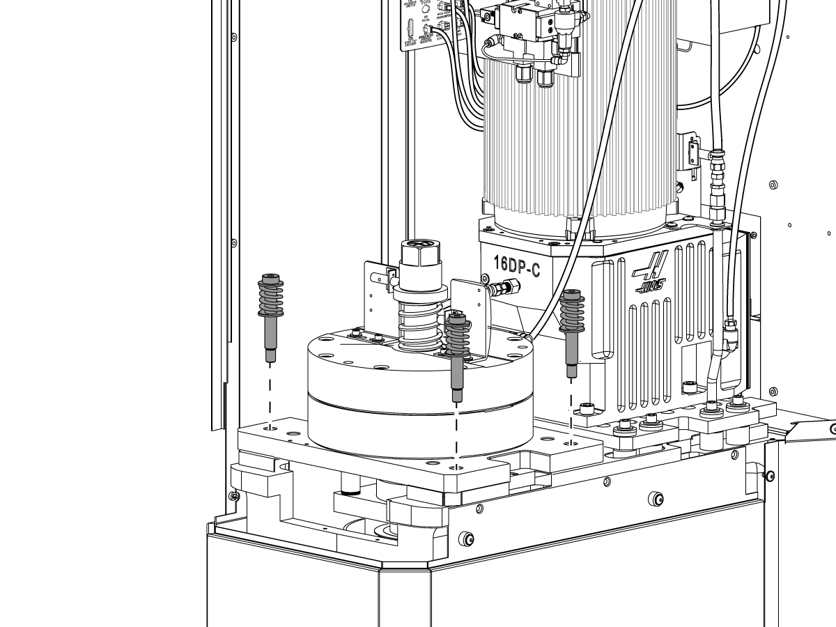

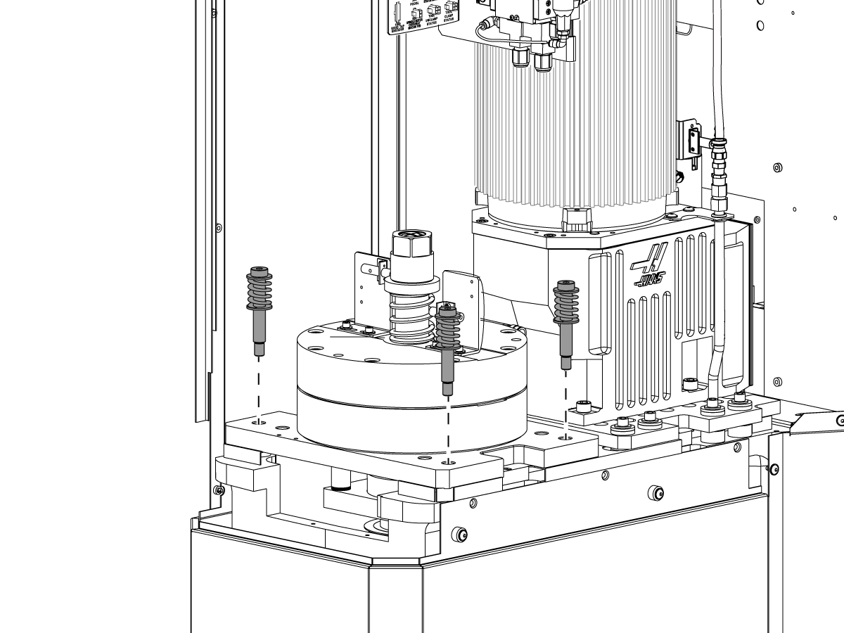

VMC-50-konikli-takım serbest Piston-ön-sakın-değiştirme
Bu yordamı, Yapma bir CALM (Konsolide hava yağlama manifold).
Gerekli araçlar:
İtin [POWER ON].
Makinenin hava kaynağını durdurmak için birincil hava valfi kapatın. Muhafaza panellerini çıkarın.
Gerekirse, muhafaza panellerini kaldırdığınızda iş mili fanı ve takım serbest bırakma kablolarını çıkarın.
(2) anahtar kablolarını [1] takım salınımı pistonu (TRP) için bağlayıcı braketinden ayırın.
 Not: Doğru pozisyonda kurmanız için TRP hava hortumlarının her birinin üzerine bir etiket koyun.
(3) TRP hava hortumlarının bağlantısını kesin [2].
Makine TSC ile donatılırsa, soğutma sıvısı birleşimi ve uzatma borusunu çıkarın. Mil sabit tutmak için T-2080 kullanın. Soğutma sıvısı birleşimi ve uzatma sol el ipliği vardır.
(4) TRP vidaları, rondelaları ve yaylar çıkarın.
 Not: TRP altında dolgu sayısını ve konumunu kaydedin. Dolgu kasetini elektrik bandı ile birlikte bantla. Bunu yüklediğinizde TRP doğru hizalamak için gereklidir.
TRP tertibatını kaldırın.
TRP tertibatını yükleyin.
TRP'den kaldırdığınız aynı pozisyonda birlikte bantlanan dolgu altları yükleyin.
(4) TRP vidaları, rondelaları ve yaylar takın.
Tork vidalar 50 ft-lbs (76 Nm) için.
6
(2) anahtar kablolarını [1] takım salınımı pistonu (TRP) için bağlayıcı braketini bağlayın.
(3) TRP hava hortumlarını [2] çıkarıldığı yerden aynı bağlantı parçaları ile bağlayın.
Bunları doğru sığdırma uygulamasına yüklemenizi sağlamak için etiketleri kullanın.
Makineye hava sağlamak için birincil hava valfi açın. Tüm hava hortumlarını sızıntı için inceleyin.
Ana şalteri ON konumuna getirin. [POWER ON] itin.
7
TRP sensörlerinin yüksekliğini ayarlayın. Bkz. VMC-50-konikli-takım-serbest piston (TRP)-yükseklik ayarı.
 Not: Mil fanı ile adaptör kablosunun 4 pimli dişi konektörüne bağlantığınızdan emin olun.
