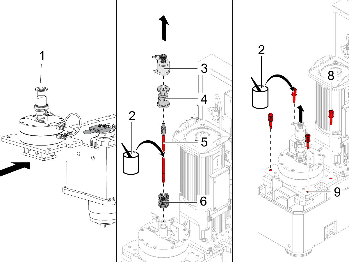

Αποσυνδέστε όλα τα καλώδια και τους εύκαμπτους σωλήνες αέρα στο TRP, τον βραχίονα TRP και στην TSC ένωση χωρίς ρουλεμάν. Καταγράψτε τη θέση αυτών των καλωδίων και των εύκαμπτων σωλήνων.
Αφαιρέστε τους (4) 5/8 x 3 1/2" κοχλίες ώμου [1].
 Σημείωση: Καταγράψτε τον αριθμό και τη θέση των ροδελών κάτω από το TRP. Αυτό είναι απαραίτητο για τη σωστή ευθυγράμμιση του TRP όταν το εγκαθιστάτε.
Αφαιρέστε αυτά τα τεμάχια από το TRP:
  • TSC ένωση χωρίς ρουλεμάν [2]
  • TSC προσαρμογέας [3]
  • συναρμολόγηση σωλήνων προέκτασης [4] (αυτή η συναρμολόγηση έχει αριστερόστροφα σπειρώματα.)
  • ελατήριο προσαρμογέα [5]
Αφαιρέστε το TRP [6].
Εγκαταστήστε το TRP [1].
Εγκαταστήστε αυτά τα μέρη στο TRP:
  • ελατήριο προσαρμογέα [6]
  • συναρμολόγηση σωλήνων προέκτασης [5] (αυτή η συναρμολόγηση έχει αριστερόστροφα σπειρώματα.)
 Σημείωση: Απλώστε γράσο Red-I [2] στη συνδεσμολογία σωλήνων προέκτασης [5] και στο δακτύλιο Ο για τη συνδεσμολογία σωλήνων προέκτασης.
  • TSC προσαρμογέας [4]
  • TSC ένωση χωρίς ρουλεμάν [3]
Εφαρμόστε το γράσο Red-I [7] στους (4) 5/8 x 3 1/2" κοχλίες ώμου [8] και στο σχέδιο οπών ώμου [9].
Αφαιρέστε τους (4) 5/8 x 3 1/2" κοχλίες ώμου [8].
Συνδέστε όλα τα καλώδια και τους εύκαμπτους σωλήνες αέρα στο TRP, τον βραχίονα TRP και στην TSC ένωση χωρίς ρουλεμάν.
Αφαιρέστε το εργαλείο ασφάλισης ατράκτου (T-2080).
Εάν είναι απαραίτητο, συνδέστε το καλώδιο του ανεμιστήρα ατράκτου.
Ενεργοποιήστε την παροχή αέρα του μηχανήματος και εξετάστε όλους τους σωλήνες αέρα για διαρροές.
Καταργήστε την ετικέτα ασφάλισης. Ενεργοποιήστε το μηχάνημα.
Σπρώξτε το [Tool Release Button] για να βεβαιωθείτε ότι το TRP λειτουργεί σωστά.

Αποσυνδέστε τα (2) καλώδια διακόπτη [1] από τον βραχίονα σύνδεσης για το Έμβολο απασφάλισης εργαλείου (TRP).
 Σημείωση: Τοποθετήστε μια ετικέτα σε κάθε έναν από τους εύκαμπτους σωλήνες αέρα TRP για να σας βοηθήσει να τους εγκαταστήσετε στη σωστή θέση.
Αποσυνδέστε τους (3) εύκαμπτους σωλήνες αέρα TRP [2].
Εάν το μηχάνημα είναι εξοπλισμένο με TSC, αφαιρέστε τον σύνδεσμο ψυκτικού υγρού και τον σωλήνα προέκτασης. Χρησιμοποιήστε το T-2080 για να κρατήσετε την άτρακτο σταθερή. Ο σύνδεσμος ψυκτικού υγρού και η επέκταση έχουν αριστερόστροφα σπειρώματα.
Αφαιρέστε τις (4) βίδες TRP, τις ροδέλες και τα ελατήρια.
 Σημείωση: Καταγράψτε τον αριθμό και τη θέση των ροδελών κάτω από το TRP. Κολλήστε τις ροδέλες μαζί με ηλεκτρική ταινία. Αυτό είναι απαραίτητο για τη σωστή ευθυγράμμιση του TRP όταν το εγκαθιστάτε.
Αφαιρέστε τη συνδεσμολογία TRP.
Εγκαταστήστε τη συνδεσμολογία TRP.
Εγκαταστήστε τις ροδέλες που κολλήσατε μαζί στην ίδια θέση που αφαιρέσατε από το TRP.
Εγκαταστήστε τις (4) βίδες TRP, τις ροδέλες και τα ελατήρια.
Περιστρέψτε τις βίδες στα 50 ft-lbs (76 Nm).
6
Συνδέστε τα (2) καλώδια διακόπτη [1] στον βραχίονα σύνδεσης για το Έμβολο απασφάλισης εργαλείου (TRP).
Συνδέστε τους (3) εύκαμπτους σωλήνες αέρα TRP [2] στα ίδια εξαρτήματα από όπου αφαιρέθηκαν.
Χρησιμοποιήστε τις ετικέτες για να σας βοηθήσουν να εγκαταστήσετε το σωστό εξάρτημα.
Ανοίξτε την κύρια βαλβίδα αέρα για παροχή αέρα στο μηχάνημα. Εξετάστε όλους τους εύκαμπτους σωλήνες αέρα για διαρροές.
Ρυθμίστε τον κεντρικό αποζεύκτη κυκλώματος στη θέση ON. Ωθήστε το [POWER ON].
7
Ρυθμίστε το ύψος των αισθητήρων TRP. Ανατρέξτε στο VMC - 50-κωνικότητα - Έμβολο απασφάλισης εργαλείου (TRP) - Ρύθμιση ύψους.
 Σημείωση: Βεβαιωθείτε ότι έχετε συνδέσει τον ανεμιστήρα ατράκτου στον θηλυκό συνδετήρα 4 ακίδων στο καλώδιο προσαρμογέα.
