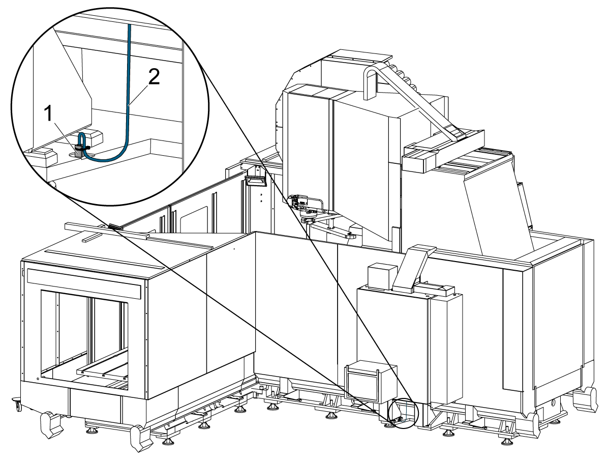

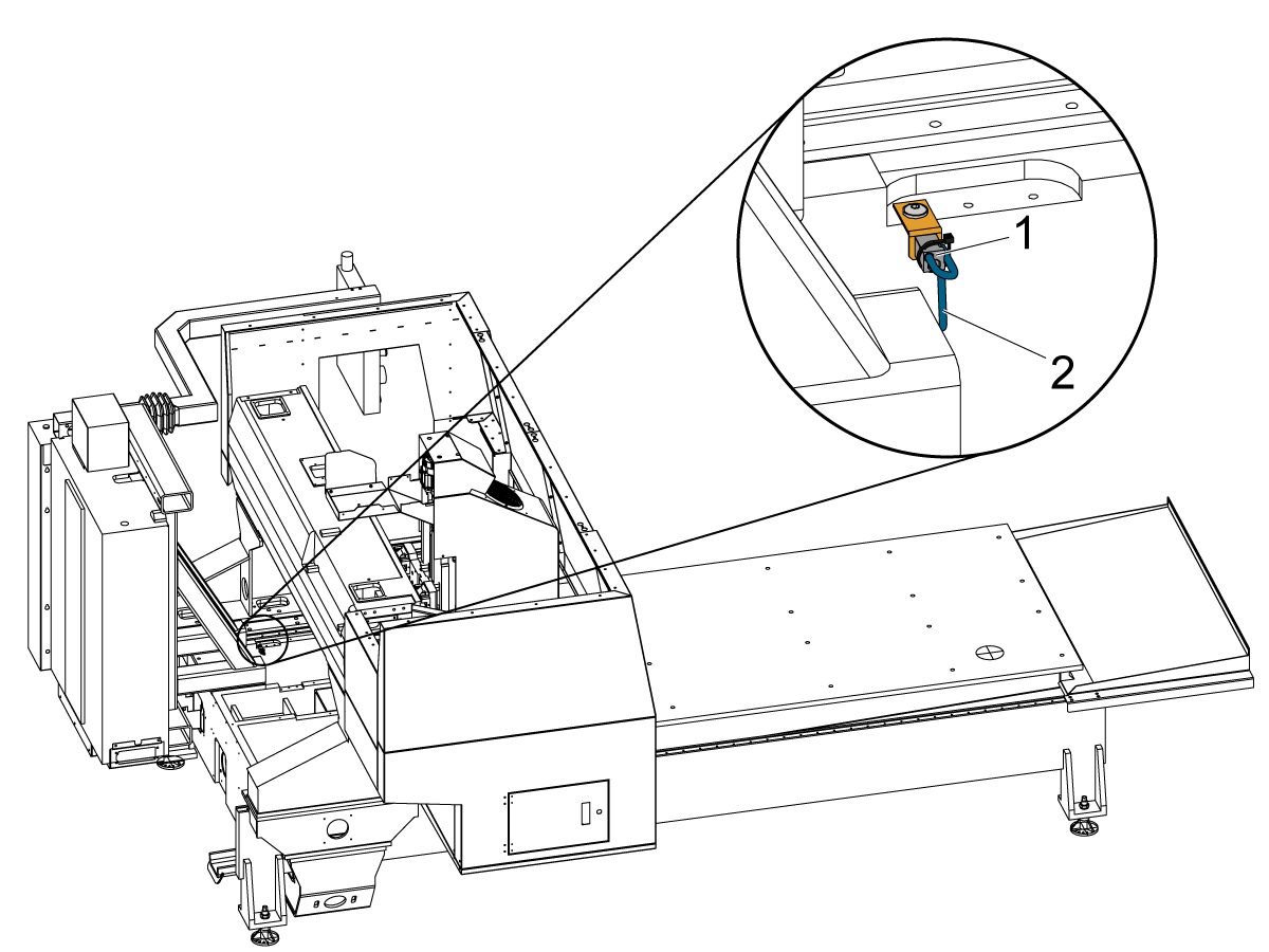

Bazı makineler, makinenin döküm sıcaklık seviyesini izlemek için önceden kurulan bir sıcaklık sensörü ile birlikte gelir. Bu sıcaklık sensörü, aşağıda gösterilen farklı makinelerde farklı konumlara takılmıştır.
 ÖNEMLİ: Bu sensör yalnızca bilgilendirme amaçlıdır. Termal kompanzasyonu etkilemeyecektir.

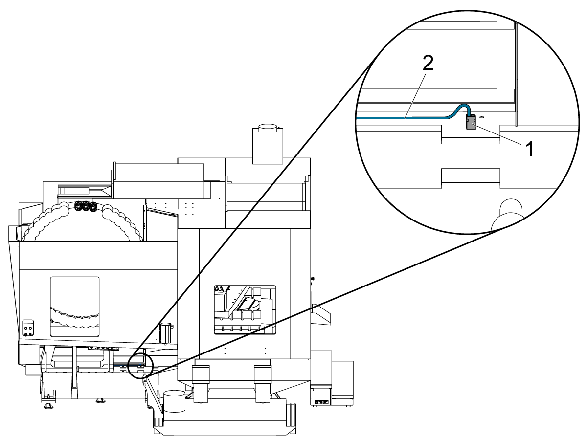

CM / CL Identification

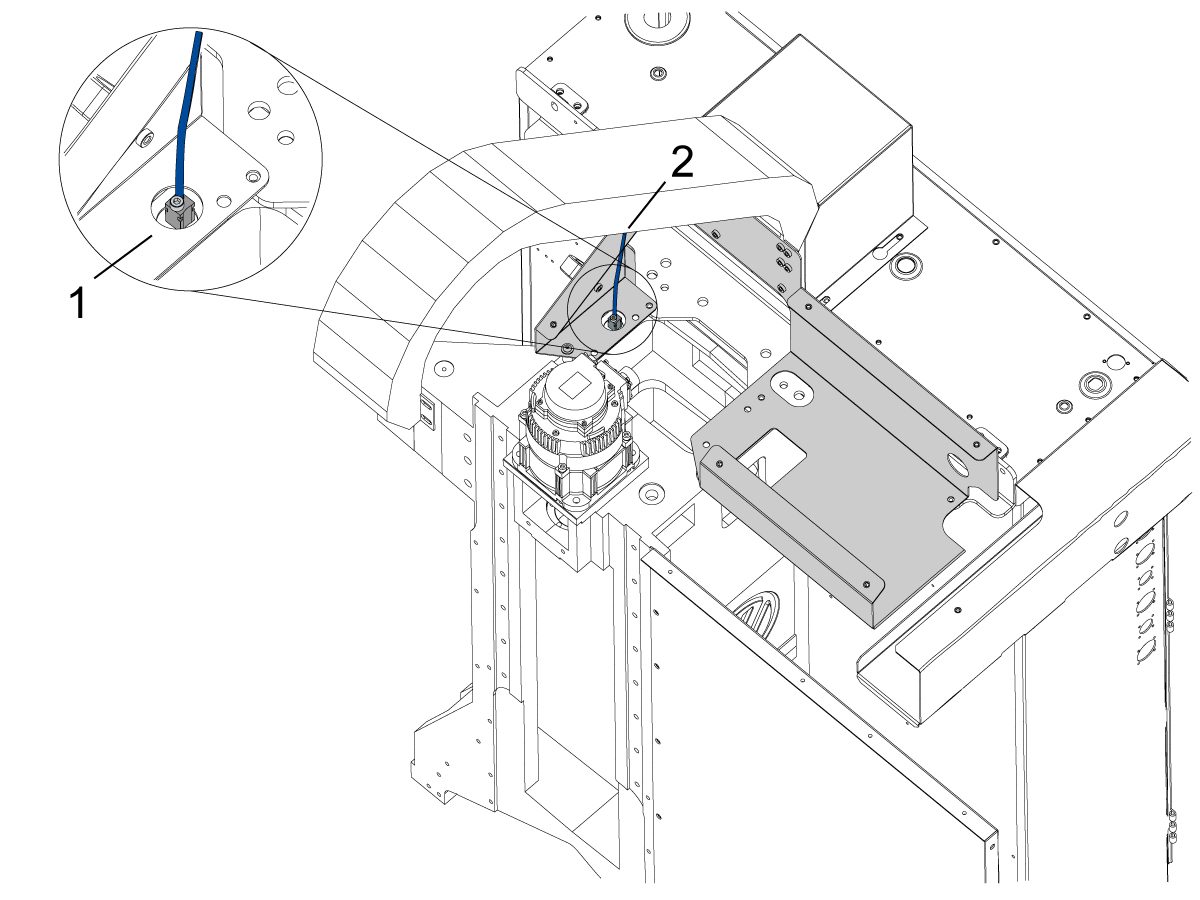

CM Sıcaklık Sensörü:
Sıcaklık sensörü [1] CM kolon döküm arkasına monte edilir. Z ekseni servo motorunun arkasında bulunur.
Sensör kablosu [2] kontrol kabinine diğer kablolarla birlikte yönlendirilir.
CL Sıcaklık Sensörü:
Sıcaklık sensörü [1] CL döküm gövde üzerine monte edilir. Z ekseni servo motorunun arkasında bulunur.
Sensör kablosu [2], döküm gövdenin arkasından ve makinenin çemberi etrafından kontrol kabinine diğer kablolarla birlikte yönlendirilir.

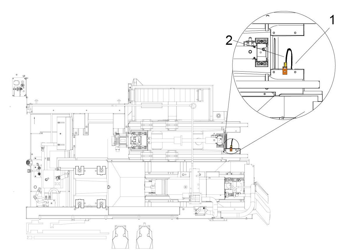

UMC Identification

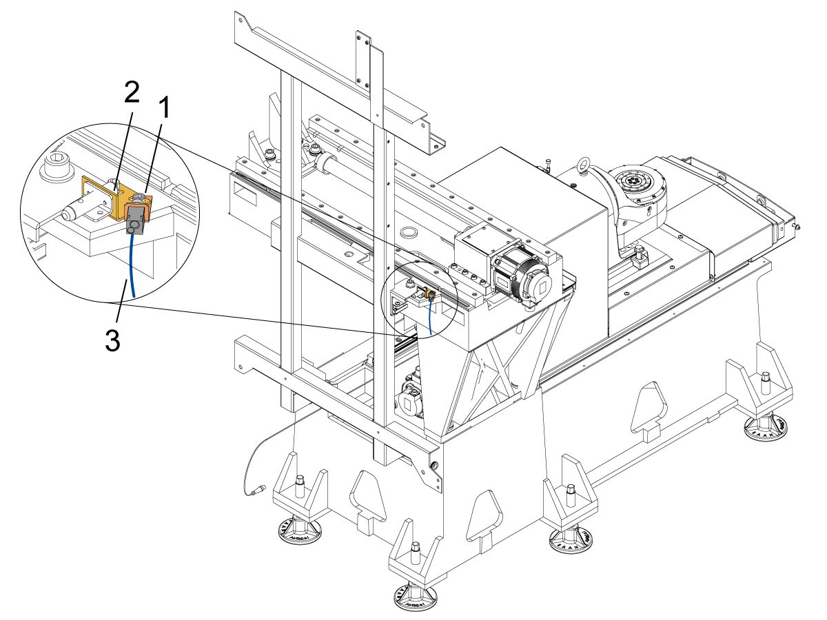

UMC 350 Sıcaklık Sensörü:
Sıcaklık sensörü [1], X ekseni yakınlık sensörü montajının [2] altındaki UMC 350 köprü döküm üzerine monte edilir.
Sensör kablosu [3] kontrol kabinine diğer kablolarla birlikte doğrudan yönlendirilir.

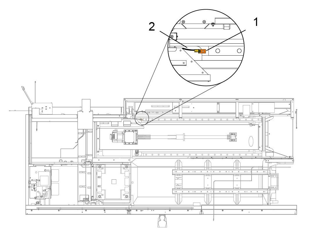

UMC 500 - 1500 Sıcaklık Sensörü:
Sıcaklık sensörü [1] UMC döküm gövdesinin arkasına, kontrol kabini tarafında monte edilir.
Sensör kablosu [2] kontrol kabinine diğer kablolarla birlikte doğrudan yönlendirilir.

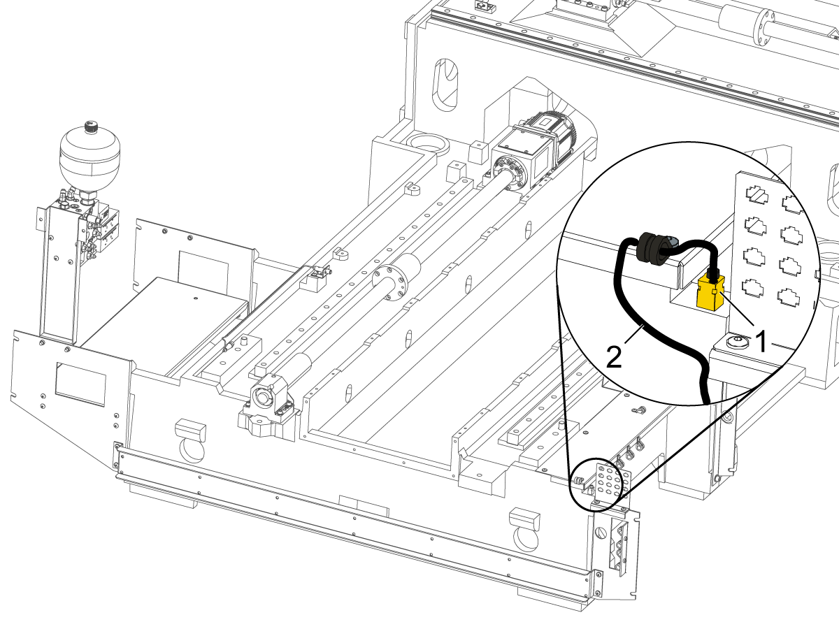

ST-20/30/L Sıcaklık Sensörü:
Sıcaklık sensörü [1] ST-20/30/L döküm üzerine monte edilir. Z ekseni servo motoru ile Z ekseni destek kafası arasında bulunur.

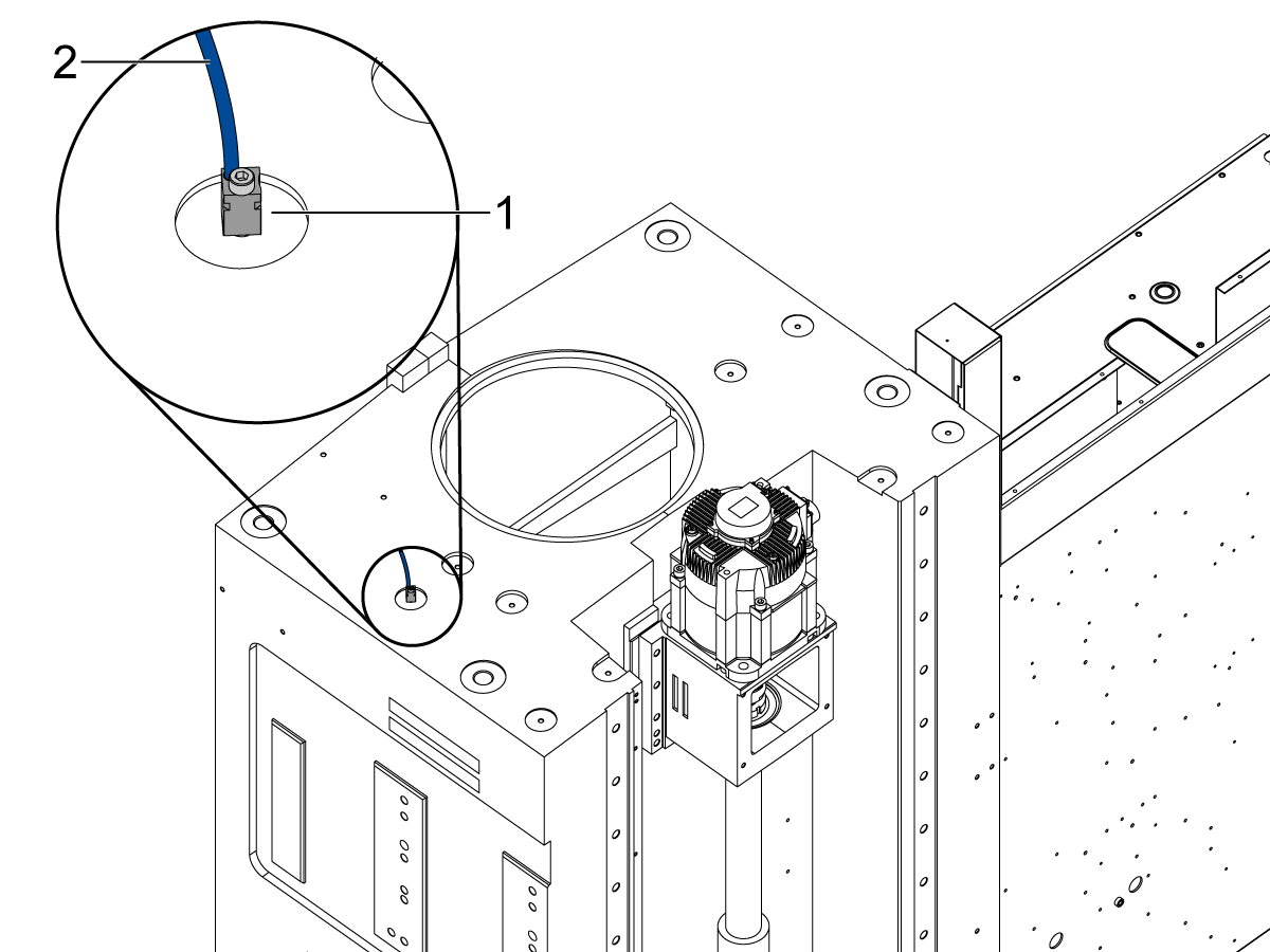

VF-6/7/8/9/10/11/12 Identification

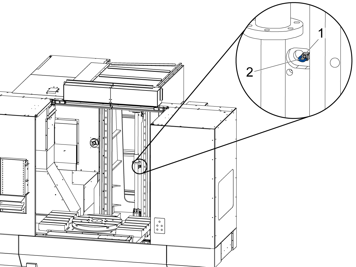

Sıcaklık sensörü [1], VF-Large kolon dökümünün üstüne takılıdır. Z ekseni servo motorunun arkasında solda bulunur.

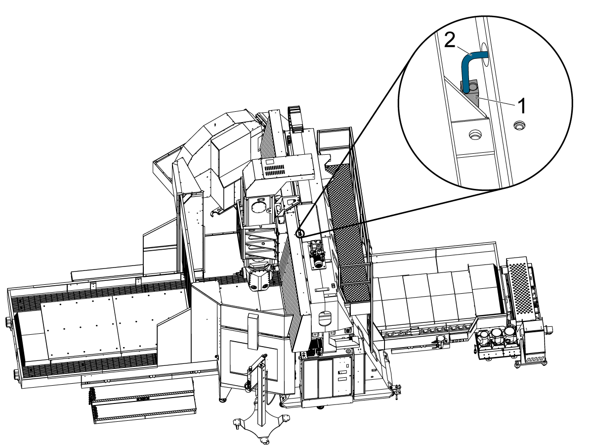

EC Identification

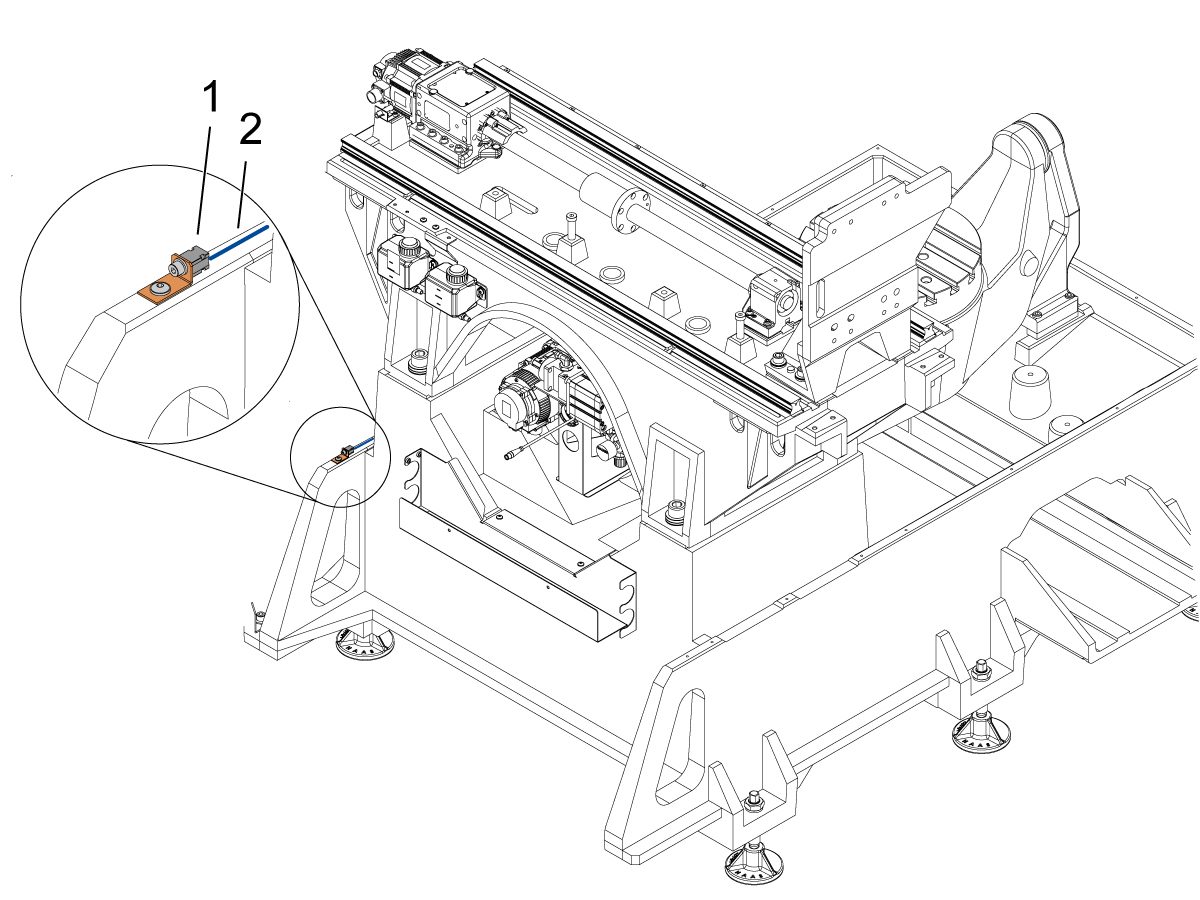

EC-400/500/630, 01.08.2024 tarihinden sonra üretilmiştir ve VC-400, 22.10.2024 tarihinden sonra üretilmiştir Sıcaklık Sensörü:
Sıcaklık sensörü [1] elektrikli konektör braketinin yanındaki döküm gövdenin sol tarafına takılır.
Sensör kablosu [2], döküm gövdenin önünden kontrol kabinine diğer kablolar ile yönlendirilir.
1/3/2024 tarihinden önce üretilen EC-1600/YZT/ZT Sıcaklık Sensörü:
Sıcaklık sensörü [1] EC-1600 sütun döküm ön üzerine monte edilir. Z Ekseni bilyeli vidasının arkasında bulunur.
Sensör kablosu [2], kolon dökümünün arkasından kontrol kabinine diğer kablolar ile yönlendirilir.
1/3/2024 tarihinden sonra üretilen EC-1600/YZT/ZT Sıcaklık Sensörü:
Sıcaklık sensörü [1] EC-1600 temel döküm üzerine monte edilir. Takım değiştiricinin ilerisinde bulunur.
Sensör kablosu [2] makinenin çevresi boyunca uzanır, kolonun arkasına ve kontrol kabinine doğru yönlendirilir.

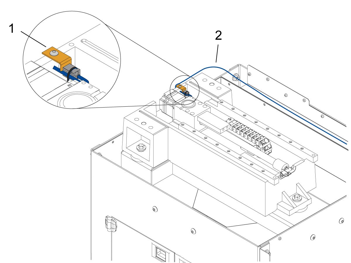

HDC-3-5AX Identification
Sıcaklık sensörü [1], HDC-3-5AX Köprü dökümünün üzerine takılır.
Sensör kablosu [2] sac levhadan köprüye yönlendirilir ve diğer kablolarla kontrol kabinine yönlendirilir.

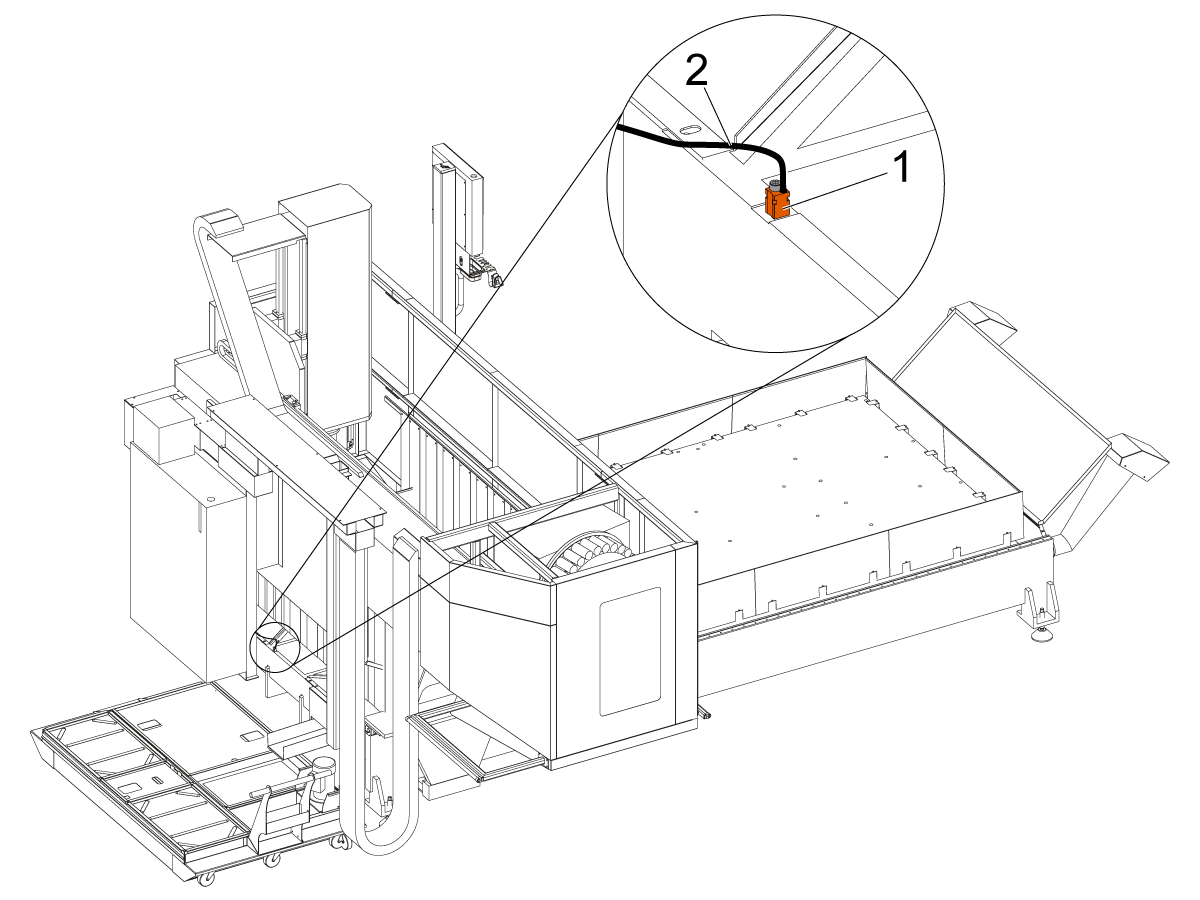

GR - 510/712 Identification
Sıcaklık sensörü [1] operatörün yakınındaki döküm gövdenin üzerine monte edilir. Arkaya doğru, masanın altında bulunur.
