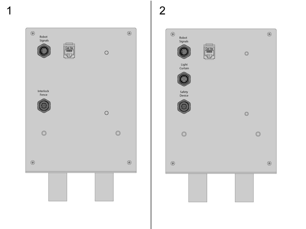

مقدمة
سيوضّح إجراء التركيب هذا كيفية تركيب صندوق واجهة أجهزة أمان الروبوت. يسمح هذا الصندوق للروبوت وجهاز السلامة بالاتصال بماكينة Haas.
على مدار السنوات، أجرت شركة Haas Automation تحديثات على تصميم صندوق الواجهة. يحتوي الجيل الأول [1] على توصيلين رئيسيين - إشارة الروبوت وسياج التعشيق. يحتوي الجيل الثاني [2] على ثلاث توصيلات رئيسية - إشارات الروبوت، وباعث الستارة الضوئية، وسياج التعشيق/الماسح الضوئي للمنطقة/مُستقبل الستارة الضوئية.
يمكن استخدام أجهزة أمان الروبوت هذه لحماية المستخدم من الروبوت. مع صندوق الواجهة المحدّث هذا، يكون لدى المستخدم خيار أجهزة أمان الروبوت للعثور على أفضل جهاز يعمل مع تطبيقه.
 ملاحظة: للحصول على أي معلومات حول استكشاف الأعطال وإصلاحها حول توصيل صندوق الواجهة بجهاز أمان الروبوت، راجع ماسح المنطق الضوئي - دليل استكشاف الأعطال وإصلاحها أو الستارة الضوئية - دليل استكشاف الأعطال وإصلاحها.

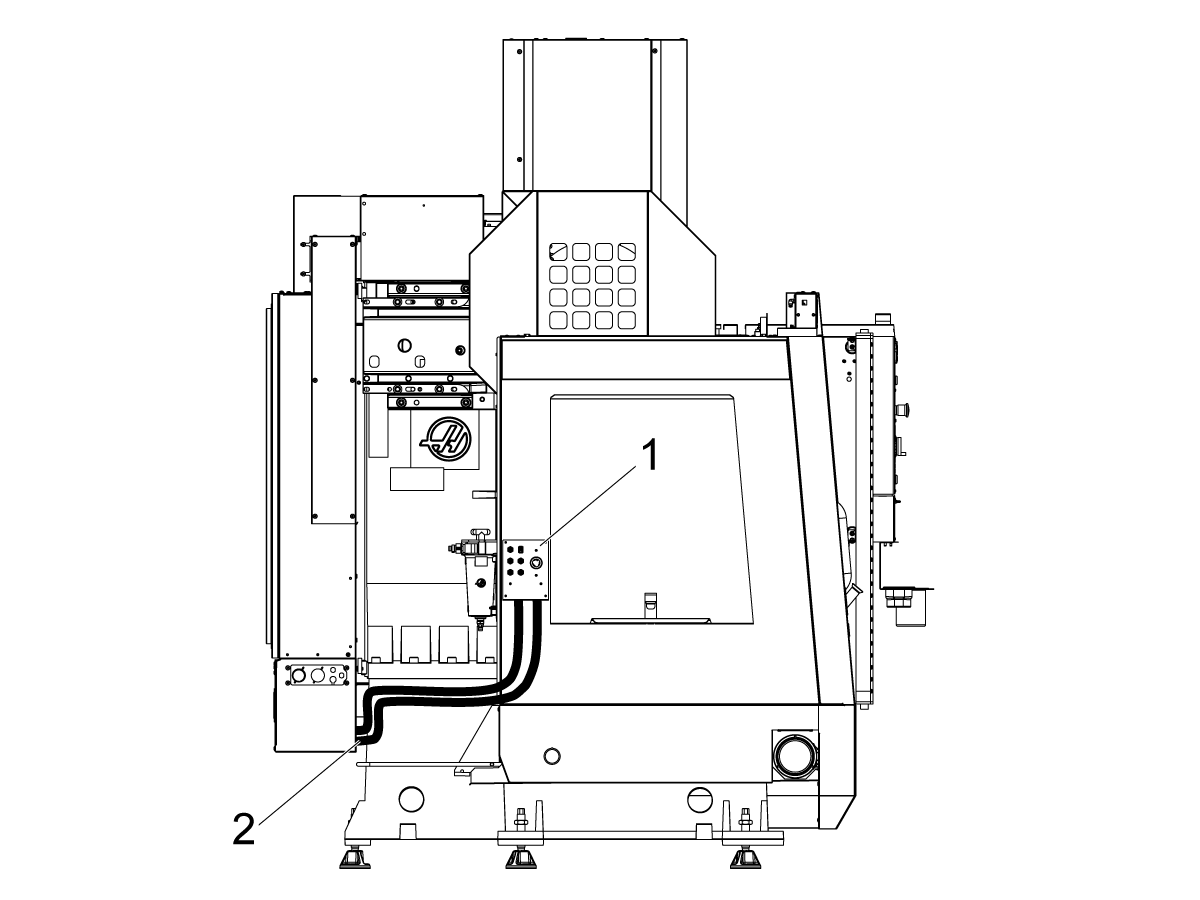

ابحث عن موقع تركيب صندوق الواجهة المناسب - في مكان ما بين كابينة التحكم والروبوت.
يحتوي صندوق الواجهة على أدوات تركيب مغناطيسية يتم ربطها باللوحة المعدنية للماكينة. ركّب صندوق الواجهة [1] على جانب الماكينة.
وَجّه كابلات صندوق الواجهة [2] على طول الضميمة مع الحوامل المغناطيسية والأربطة المزودة بسحّاب. قم بتوجيه الكابل عبر الجزء السفلي للمقصورة الكهربائية.
وَصّل كابل إشارة الروبوت [1] وكابل RJ-45 للروبوت [2] من وحدة التحكم في الروبوت بصندوق الواجهة. تأكد من تركيب الفريت [3] على كابل RJ-45 ‏‏[2].
 ملاحظة: تحتوي حزم HRP فقط على كابل إشارة الروبوت [1] بينما لا تحتوي حزم Cobot على كابل إشارة الروبوت [1].
وَصّل كابل التعشيق [4] من جهاز أمان الروبوت (إما سياج التعشيق أو الماسح الضوئي للمنطقة أو الستارة الضوئية) بصندوق الواجهة.
هام: تحتوي الستارة الضوئية على كابل مُستَقبِل وكابل باعث [5]—ركّب كلا الكابلين في صندوق الواجهة. في حالة عدم وجود خيار ستارة ضوئية، اترك موصل باعث الستارة الضوئية [5] في صندوق الواجهة فارغًا.
ملاحظة: تحتوي صناديق الواجهة HRP-1 على كابل طاقة 230 فولت تيار متردد ‏[6] بينما لا تحتوي صناديق الواجهة HRP-2/3 وCOBOT على ذلك. تأكد من توصيل كابل طاقة الروبوت بصندوق الواجهة HRP-1 وتركيب الكابلات داخل كابينة التحكم على طرفي المحول الرئيسي 77و78 [7]. ليست هناك حاجة للقيام بذلك لصندوق الواجهة HRP-2/3 أو صندوق واجهة Haas COBOT.
