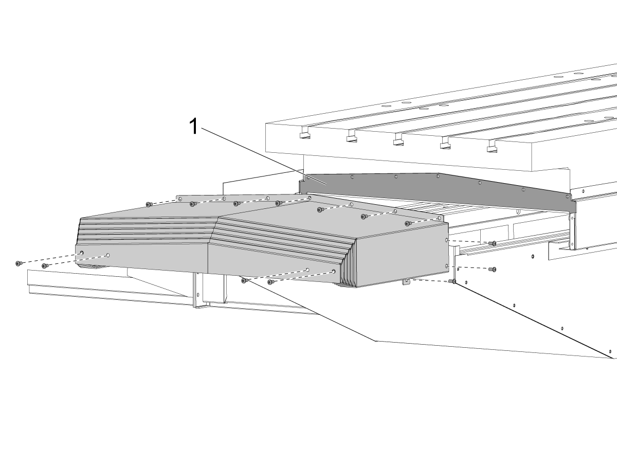

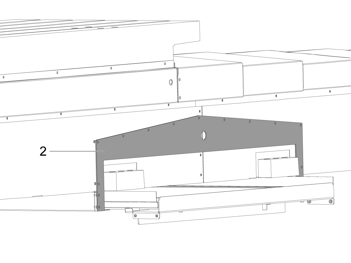

قم بفك غطاء المسار القديم وإزالته. قم بإزالة الحشيات القديمة [1]. قم بإزالة ضميمة البُرادة وسائل التبريد والحطام من الموجهات الخطية. ضع طبقة جديدة من الشحم على الموجهات الخطية.
قم بتركيب الحشيات في مكانها الصحيح:

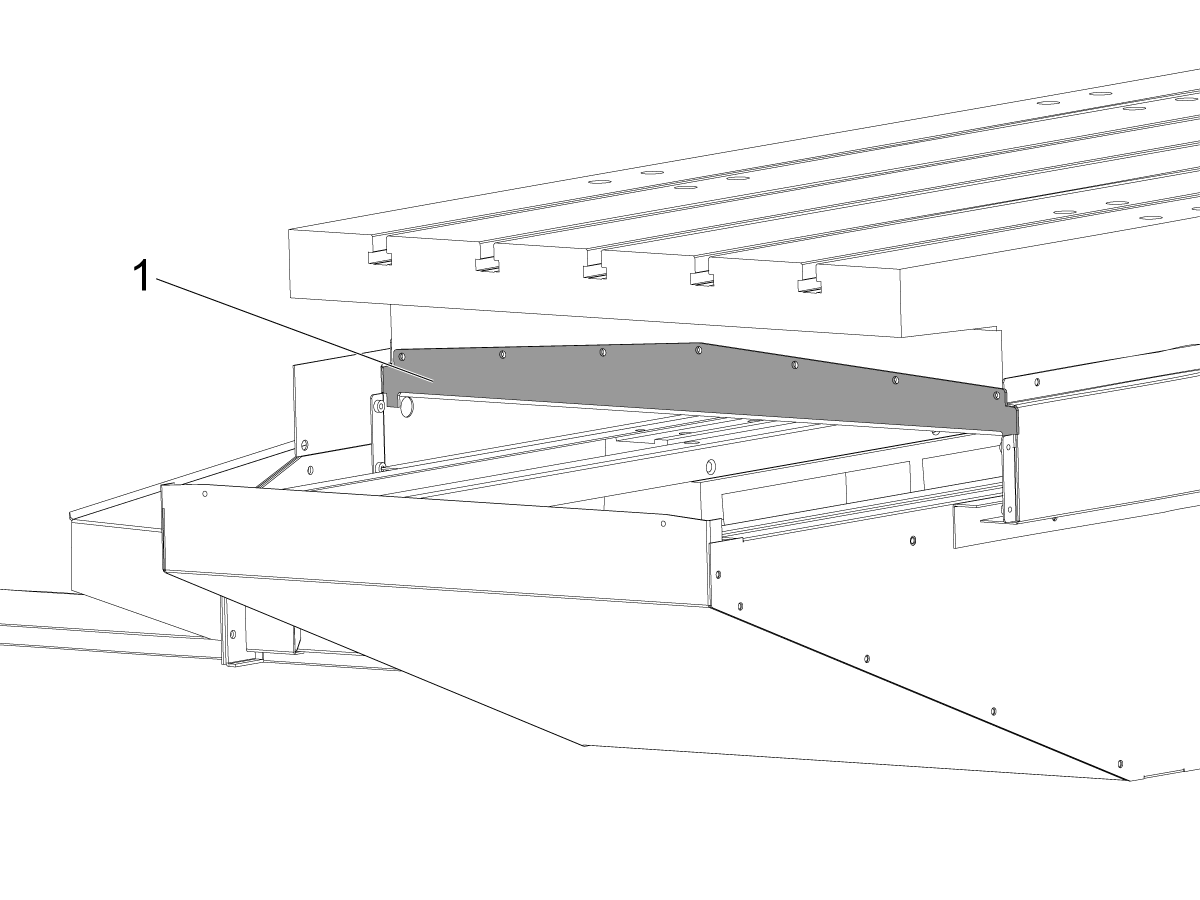

  • يجب تركيب حشيات المحور X أسفل الطاولة [1].
  • يجب تركيب حشيات المحور Y الأمامية على غطاء سرج المخرطة [2] .

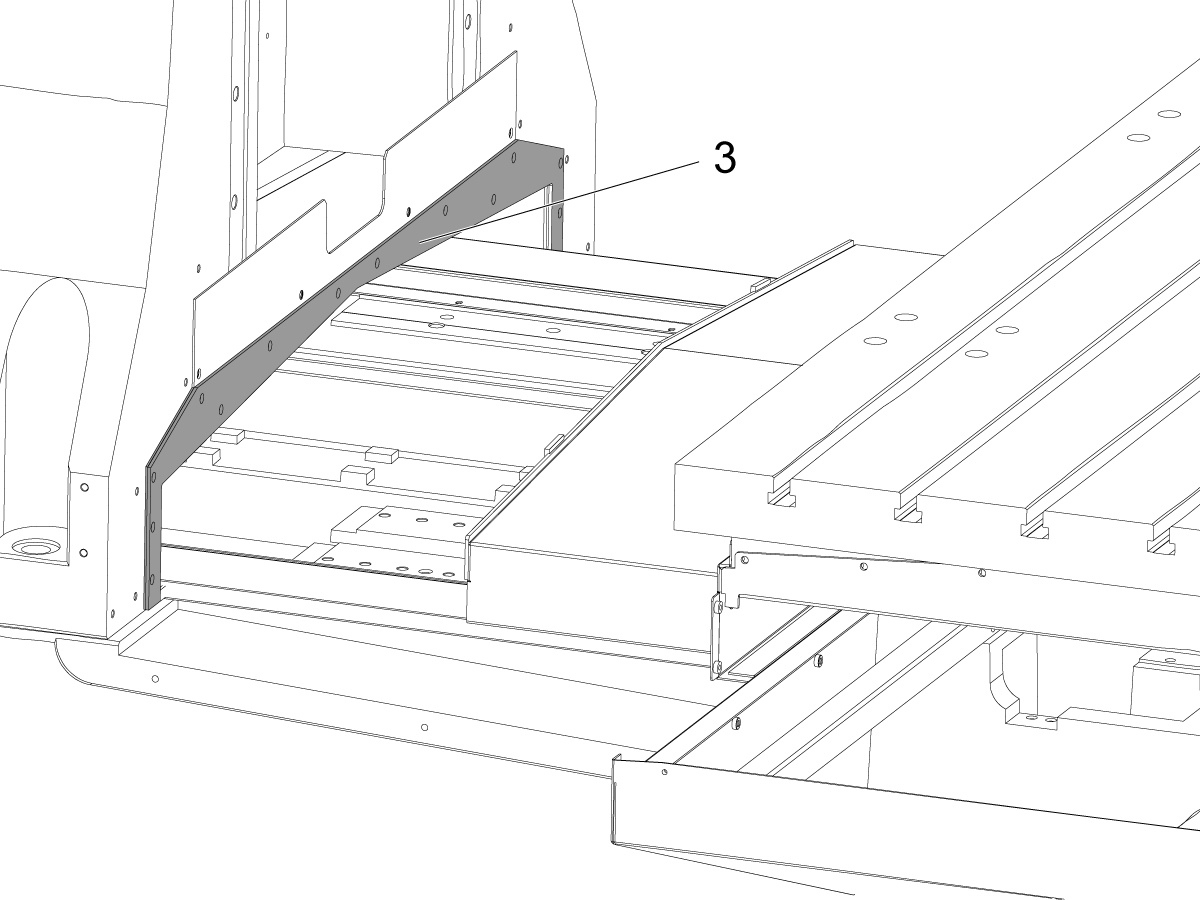

  • يجب تركيب حشيات المحور Y الخلفية على العمود [3].
قم بمحاذاة الحشيات مع غطاء المسار بحيث تتم محاذاة الفتحات قدر الإمكان.

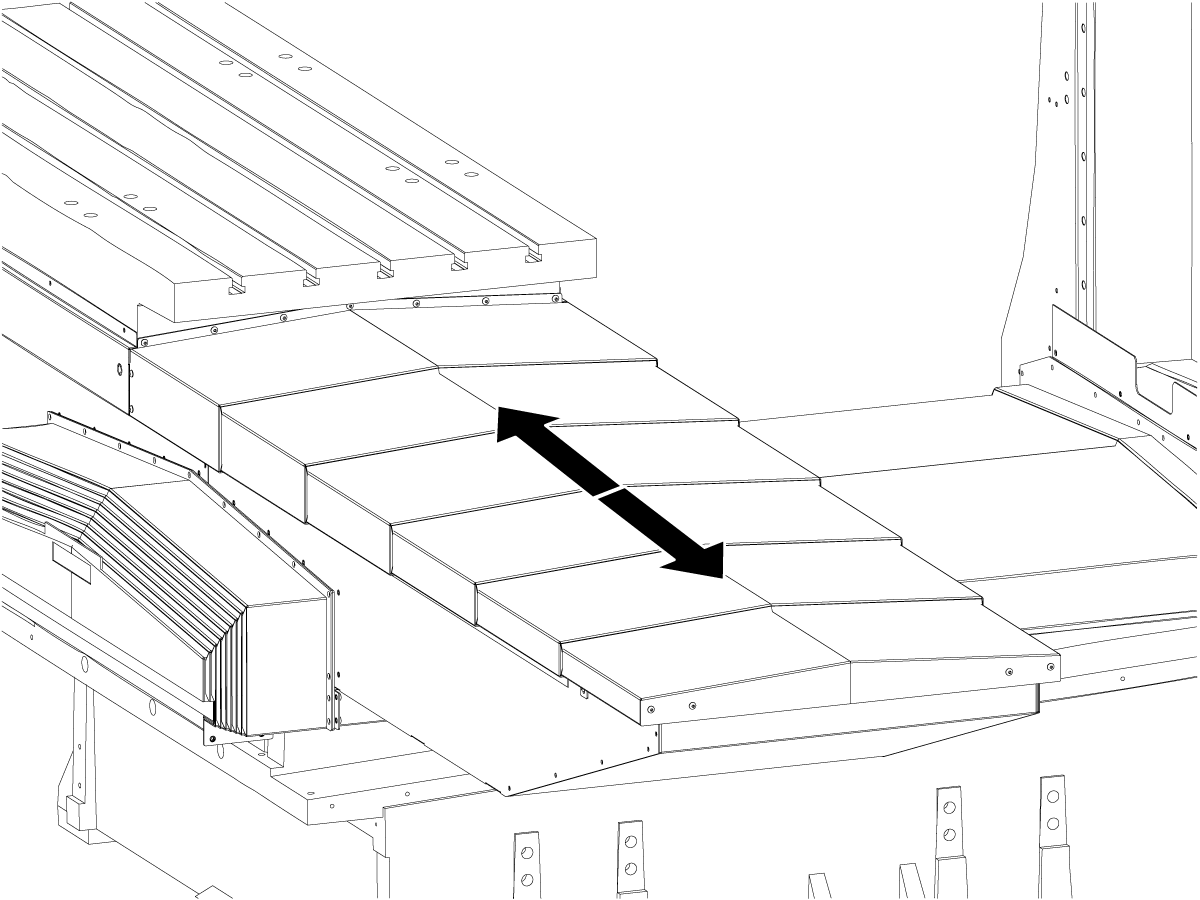

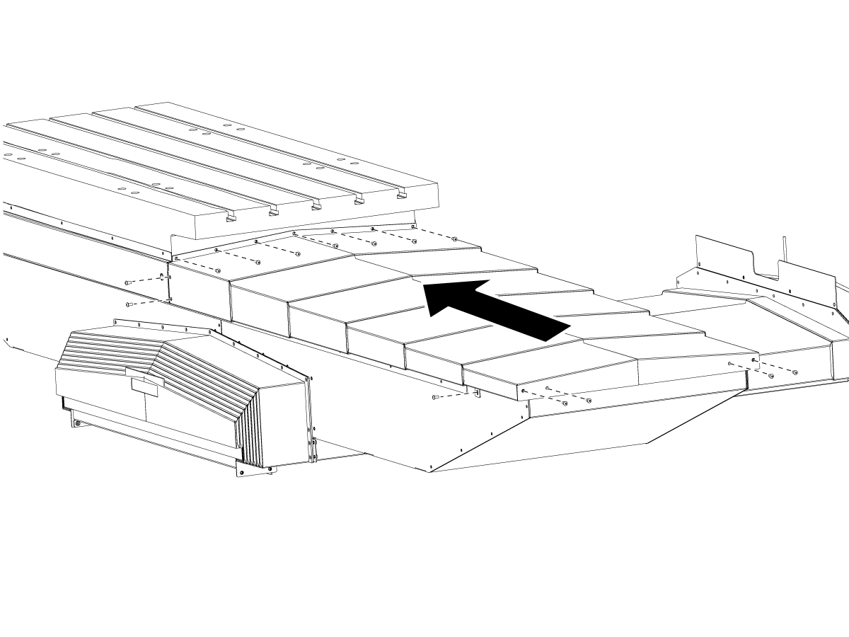

ضع غطاء المسار على القضبان الخطية. قم بتثبيت غطاء المسار في مكانه، بدءًا من الطرف البعيد عن الطاولة. قم بتوسيع غطاء المسار يدويًا على طول قضبان التوجيه للوصول إلى الطاولة. اربط غطاء المسار بالطاولة. اترك المسامير مفكوكة قليلاً.
 حرّك الطاولة ببطء عبر انتقال المحور بالكامل. استمع إلى صوت الطحن أو أصوات التأثير من غطاء المسار. إذا كانت هذه الأصوات موجودة، فافتح غطاء المسار وحركه ببطء على طول القضبان، بحثًا عن أماكن قد تحدث فيها صدمات.
أحكم ربط مسامير غطاء المسار. رش زيت تشحيم متعدد الأغراض برفق على قمم وجوانب كل لوحة من ألواح غطاء المسار الجديدة.
قم بتشغيل غطاء المسار ذهابًا وإيابًا عبر المدى الكامل لانتقال المحور عدة مرات لكسره.
